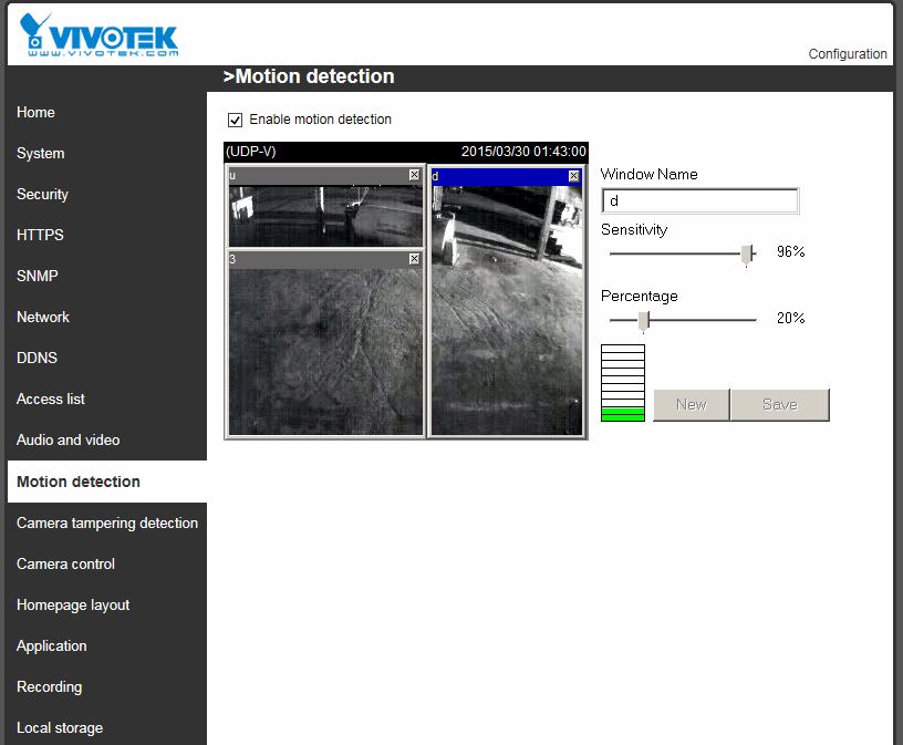

липсват им настройки за цвят експонация (просто са автоматични което не отговаря на ситуациите)
нямат моушън детектор т.е. трябва да се ползва външен както и разни други IO опции

А ето какво пише в спецификацията:
Night Mode: IR LED with Mechanical IR Cut Filter
Camera-Based Motion Detection The UniFi Video
cameras handle motion detection instead of the server,
relieving the workload on the server and ensuring that
compression and noise won’t affect motion detection.
