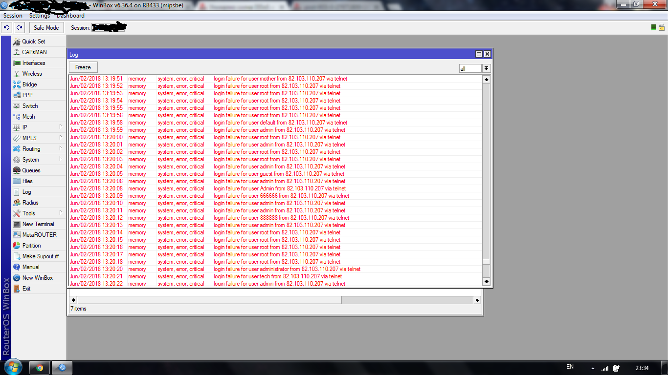

toniON Отговорено 3 Юни, 2018 Доклад Сподели Отговорено 3 Юни, 2018 Имам същия проблем и не мога да се отърва от атаки. Обикновено е от 6 сутринта до 13, 30. Логовете на 2 RB са пълни с атаки от IP от моята мрежа и не мога да засека от къде идват.Смених паролите, добавих адрес листа, забраних почти всички услуги , но управия няма. Адрес на коментара Сподели в други сайтове More sharing options...
Щирлиц Отговорено 4 Юни, 2018 Доклад Сподели Отговорено 4 Юни, 2018 (Редактирано) Ама кой още ползва телнет? Блокирай порт 23. И най-добре започни от тук: https://wiki.mikrotik.com/wiki/Manual:Securing_Your_Router Редактирано 4 Юни, 2018 от Щирлиц допълнен Адрес на коментара Сподели в други сайтове More sharing options...
