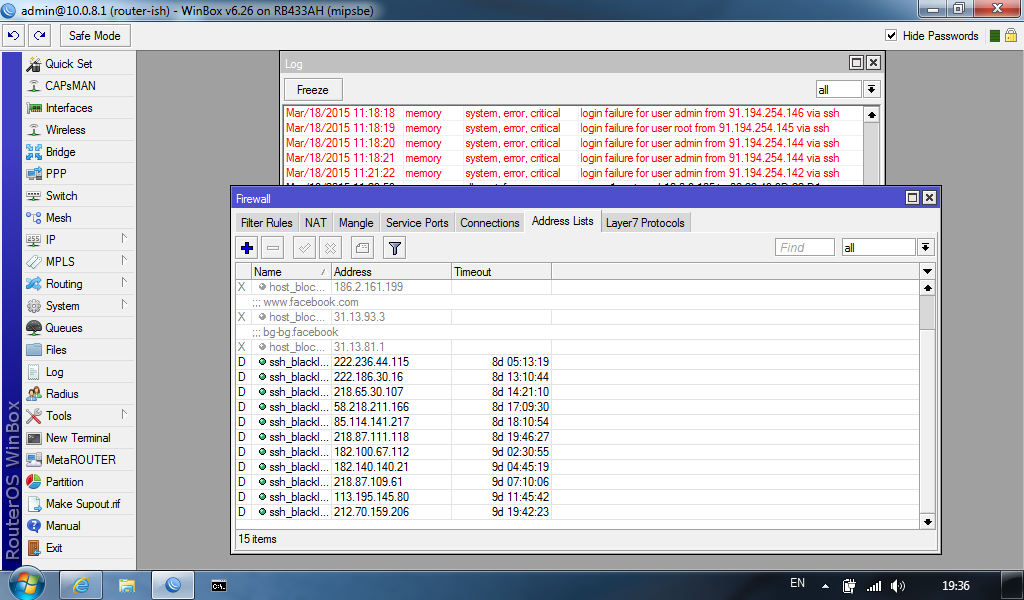

emc1000 Отговорено 18 Март, 2015 Доклад Сподели Отговорено 18 Март, 2015 Това, което показваш е опит да влизане, не, че бота е влязал във сървъра. Адрес на коментара Сподели в други сайтове More sharing options...
Mihail Peltekov Отговорено 18 Март, 2015 Доклад Сподели Отговорено 18 Март, 2015 Бе точно са си влезли ... Last login: Wed Mar 18 06:20:01 2015 from 211.233.8.36 Кратка справка показва това Адрес на коментара Сподели в други сайтове More sharing options...
emc1000 Отговорено 18 Март, 2015 Доклад Сподели Отговорено 18 Март, 2015 Ако паролите са му 123 или abc, колко му е? Адрес на коментара Сподели в други сайтове More sharing options...
dabadaba Отговорено 18 Март, 2015 Доклад Сподели Отговорено 18 Март, 2015 Ето как е при мен След 9 дена, може да опита пак. Пробвал съм и със сменяне на портове, ама не ме кефи. Тогава съвсем не се закачат, а паролата си ми е достатъчно дълга. 1 Адрес на коментара Сподели в други сайтове More sharing options...
muonplex Отговорено 18 Март, 2015 Автор Доклад Сподели Отговорено 18 Март, 2015 Да, направо си е влязъл с root, а паролите определено не бяха 123 и т.н. Хубаво е, че пак на време хванахме нещата. Спрях вече външния достъп и толкова. Адрес на коментара Сподели в други сайтове More sharing options...

h3ll Отговорено 18 Март, 2015 Доклад Сподели Отговорено 18 Март, 2015 От атаките се оправихме за момента, но се вижда днес, че дори има успешен вход в ssh от този скапан бот, който е налазил нещата. Спряхме окончателно външния достъп към ssh. @emc1000, основния проблем бяха атаките, а това с ssh го забелязах случайно. Хубав ден на всички. @h3ll, кажи приятел ? Говорил съм много пъти за временната имплементация на блекхол рут спрямо блокиране на портове или хостове в тейбълс. Просто за момента няма алтернатива като производителност - спестява се от шейпване и рутиране. Остава проблема с блокирането, когато работим с /32 и тук пак ще потрябват 2 машини за блокиране. Адрес на коментара Сподели в други сайтове More sharing options...
