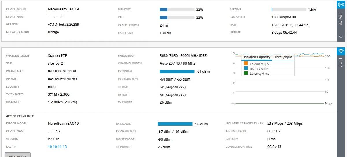

peterol Публикувано 16 Март, 2015 Доклад Сподели Публикувано 16 Март, 2015 става въпрос за nanobeam m19 ac.видях във сайта че след версия 7.1 е невъзможно да да върне стара версия на фирма.а със 7.1 устройствата след един ден работа почва да пада скороста и след няколко дена не се достъпват.след рестат всичко е ок.доста е писано по това във форума на убнт но май решение няма.дали някой има работещо рещение със тези устройства Адрес на коментара Сподели в други сайтове More sharing options...
h3ll Отговорено 16 Март, 2015 Доклад Сподели Отговорено 16 Март, 2015 7.1.1 beta 2 - с този фърмуер мисля че няма проблеми. До 2 дни ще извадят и бета 3. Адрес на коментара Сподели в други сайтове More sharing options...
peterol Отговорено 16 Март, 2015 Автор Доклад Сподели Отговорено 16 Март, 2015 (Редактирано) проблема е е със 7.1.1 бета. свалих бета2 , но нещо не е качва.избирам файла, минава ъплоада и до там. Редактирано 16 Март, 2015 от peterol Адрес на коментара Сподели в други сайтове More sharing options...
h3ll Отговорено 16 Март, 2015 Доклад Сподели Отговорено 16 Март, 2015 Пробвай с друг браузер. Някой път има проблеми /изключи и антивирусна ако има/ Адрес на коментара Сподели в други сайтове More sharing options...

peterol Отговорено 17 Март, 2015 Автор Доклад Сподели Отговорено 17 Март, 2015 че са тояги, тояги са.толкова убнт устройства са минали през ръцете ми , тези са най скапаните.да не можеш да смениш фирмуера.по какъв ли начин не ги мъчих-ресет,наливане със тфтп,вдигане на версията- не става.някой ако има такива проблеми и открие начин да сподели Адрес на коментара Сподели в други сайтове More sharing options...
h3ll Отговорено 17 Март, 2015 Доклад Сподели Отговорено 17 Март, 2015 Засега - няма. Слагай бета3 - току-що излезе и има пооправени бъгове. Адрес на коментара Сподели в други сайтове More sharing options...
Mile Отговорено 17 Март, 2015 Доклад Сподели Отговорено 17 Март, 2015 Работи си. С малко наглост и разходка до двете точки... Не препоръчвам да го правите ако не знаете какво правите: vi /tmp/system.cfg слагате на кънтри 5000 на двете места после cfgmtd -f /tmp/system.cfg -w и накрая /usr/etc/rc.d/rc.softrestart save После си ги настройвате. Не го правете отдалечено Бензина поскъпна Адрес на коментара Сподели в други сайтове More sharing options...
