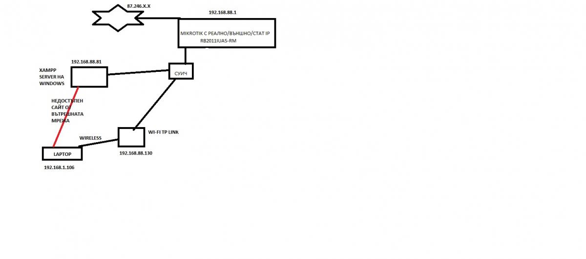

Modvs Публикувано 12 Март, 2015 Доклад Сподели Публикувано 12 Март, 2015 Здравейте! Наскоро сложихме един RB2011 на едно общежитие.В последствие на една от машините инсталирахме XAMPP и пуснахме два сайта, които са недостъпни през вътрешната мрежа. Картинката е следната : Моля за помощ и благодаря предварително Адрес на коментара Сподели в други сайтове More sharing options...
0 Tsunami Отговорено 13 Март, 2015 Доклад Сподели Отговорено 13 Март, 2015 дай да видим какви правила си сложил в нат. Предполагам че пренасочваш заявките идващи от WAN порта. Тези които идват от LAN не. Адрес на коментара Сподели в други сайтове More sharing options...

0 Tsunami Отговорено 13 Март, 2015 Доклад Сподели Отговорено 13 Март, 2015 Wi-Fi Tp-link рутер ли е или АП? Ако е рутер, това правило за 192.168.1.... е безмислено. Адрес на коментара Сподели в други сайтове More sharing options...
0 Modvs Отговорено 13 Март, 2015 Автор Доклад Сподели Отговорено 13 Март, 2015 Wi-Fi Tp-link рутер ли е или АП? Ако е рутер, това правило за 192.168.1.... е безмислено. сложени са 300MBps рутери да раздават Wi-Fi, модела е ТP-Link WR841N. И се получава следното: Микротика раздава на рутерите 192.168.88.ххх , после рутера като се закачат за него раздава 192.168.1.ххх и от лаптоп който има IP 192.168.1.130 примерно не може да се достигне до сървъра който е с IP 192.168.88.25 или с две думи всички които се закачат след ТП линковете не намират сървъра по домейн а само по IP. Адрес на коментара Сподели в други сайтове More sharing options...

0 Tsunami Отговорено 13 Март, 2015 Доклад Сподели Отговорено 13 Март, 2015 и от мрежа 192.168.88.0/24 няма да можеш да си достъпваш сървъра. Как мислиш че се представя клиент минал през тп-линк? Точно с ип адреса на тп-линка.(192.168.88.?). Така че постановката със спиране на dhcp едва ли ще има ефект. 1 Адрес на коментара Сподели в други сайтове More sharing options...
0 Modvs Отговорено 13 Март, 2015 Автор Доклад Сподели Отговорено 13 Март, 2015 Бирата остана в Tsunami - пренасочих заявките от LAN порта и всичко тръгна! Благодаря на всички за помоща. Respect! Адрес на коментара Сподели в други сайтове More sharing options...

Modvs
Здравейте!
