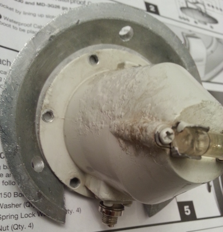

master Публикувано 12 Март, 2015 Доклад Сподели Публикувано 12 Март, 2015 Поради некоректността на някой продавачи беше изпратена антена RockeDish "малко употребявана" - Изкривена на няколко места. Ще се опитваме да я върнем към нормалното и състояние тъй като не си струва да отиде на вторични. Но се замислих дали няма да стане с чиния от PCA60. Някой пробвал ли е? Не мога да намеря фокусното разстояние на техния cassegrain облъчвател. Analog Audio™ Адрес на коментара Сподели в други сайтове More sharing options...
h3ll Отговорено 12 Март, 2015 Доклад Сподели Отговорено 12 Март, 2015 Може и с фланец да си го преработиш Адрес на коментара Сподели в други сайтове More sharing options...
petroff Отговорено 12 Март, 2015 Доклад Сподели Отговорено 12 Март, 2015 Пазя 1 облъчвател от рокетдиш,само задната част,ако на някой му се занимава да си го преработва с фланец-подарявам. 1 Адрес на коментара Сподели в други сайтове More sharing options...
master Отговорено 12 Март, 2015 Автор Доклад Сподели Отговорено 12 Март, 2015 Вземам го, че този който имам е малко ударен. Подробности на лични. Мен ме притеснява фокусното разстояние като цяло я гледам и ми се струва голяма разликата. Analog Audio™ Адрес на коментара Сподели в други сайтове More sharing options...
cna Отговорено 12 Март, 2015 Доклад Сподели Отговорено 12 Март, 2015 (Редактирано) Вземи размерите на Диш-паницата и пресметни фокусното разстояние по този начин: http://www.satsig.net/focal-length-parabolic-dish.htm След това премери размера на облъчвателя и ще разбереш къде е фокуса на него. На РСА60 фокуса го пише на саита на производителя. Нагласяването после ще сметнеш как да го направиш. ЕДИТ: този калкулатор работи: http://www.csgnetwork.com/antennaparaboliccalc.html Редактирано 12 Март, 2015 от cna 1 Адрес на коментара Сподели в други сайтове More sharing options...
master Отговорено 26 Март, 2015 Автор Доклад Сподели Отговорено 26 Март, 2015 (Редактирано) Там го пише за стандартния, а за този новия им не. Утре ще се заема с меренето. Благодаря! п.п. След няколко дни мерене и борба с ламарините успяхме да я докараме с точност до половин мм където беше огъната с повече от 10мм. Изключителни благодарности на колегата petroff за задната част на облъчвателя която е в по-добро състояние от този който имаме. Скоро ще я пуснем за да видим какво се е получило. А стария облъчвател мисля да го преправя за да се сложи на стандартния фланец за PCA60. Остава да му измисля капачка да се пробие оригиналния фланец и да се сложат дистанционни втулки. Редактирано 26 Март, 2015 от master Analog Audio™ Адрес на коментара Сподели в други сайтове More sharing options...
