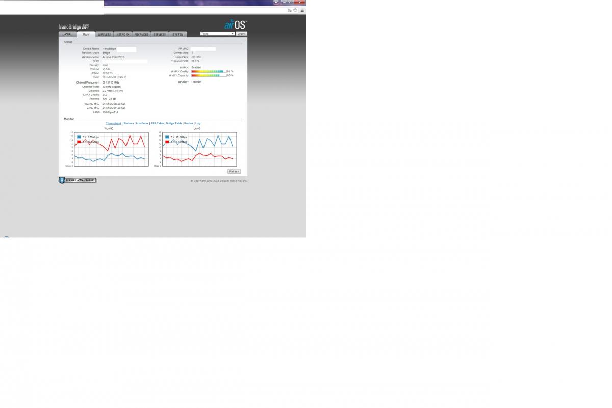

deniboy Публикувано 5 Март, 2015 Доклад Сподели Публикувано 5 Март, 2015 Здравейте имам един линк 4 км. с 2 бр.Nano Bridge m5 , проблема е следния : вечер след 6 часа. започва да пада постепенно ccq-то от 99,1 % изведнъж пада на 50% след което започва да пада постепенно докато не се раскачат двете остройства , след което се закачат работи пак 5-6 мин и пак същото , преди няколко месеца се наложи да го ресетна защото имаше по-слаб сигнал , след ресета се оправи и сега пак така , Air Os v.5.5.6 Адрес на коментара Сподели в други сайтове More sharing options...
