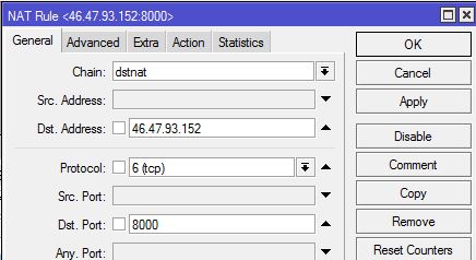

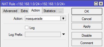

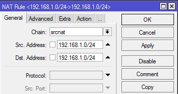

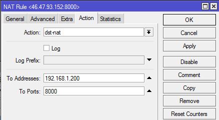

Здравейте имам мобилен клиент в локалната мрежа който трябва да достъпва сървър също в локалната мрежа.Тъй като е мобилен съм въвел в настройките му за достъп публичния ай пи адрес(използвам dyndns тъй като няма възможност за статичен адрес) понеже често той ще е отвън.Направих рул за цялата мрежа както се вижда на снимка 1 и 2.След което отворих портовете посочвайки динамичния адрес за всеки порт и нещата се получиха.Проблема е че в момента Hairpin ната работи с динамичния публичен адрес тъй като не ми позволява да вкарам да вкарам dyndns-a и при следващата смяна на ай пи и руловете ще увиснат.Има ли начин да направя това "редиректване" само с един рул както всеки прост рутер го прави автоматично или ако се налага да използвам hairpin nat да мога да използвам dyndns-a?

Не описвай ип-то на което работи правилото в снимка 3 и рутера ти ще пренасочва порт 8000 към 192.168.1.200:8000 без значение кое ип е реалното ти (външното)

Да но тогава идва другия проблем - всяка заявка към порт 8000 ще се пренасочва към локалната мрежа а на мобилния клиент има настроени още сървъри които ползват порт 8000 ...

тогава вместо ип-то да вкарваш вкарай входящия интерфейс (който получава динамичното ип)
Мислех си го, дали ще се получи? Даже май пробвах като го чоплих този казус и май не стана .Ще пробвам пак а дали няма някакъв по елементарен начин с един рул да се получават нещата и да си отварям портовете нормално?

Има и още варианти. Единия е да пренасочиш произволен порт от реалното айпи към 8000 от вътрешната мрежа /примерно 23456 > 8000. Другия е със скрипт, който да проверява дали е активно вътрешното айпи и динамично да активира пренасочването.

Не схващам какво ще спечеля ако пренасоча произволен порт към вътрешен 8000?

Затова
Да, но това означава юе ще трябва да имам доблиращ рул за всеки порт нали?
