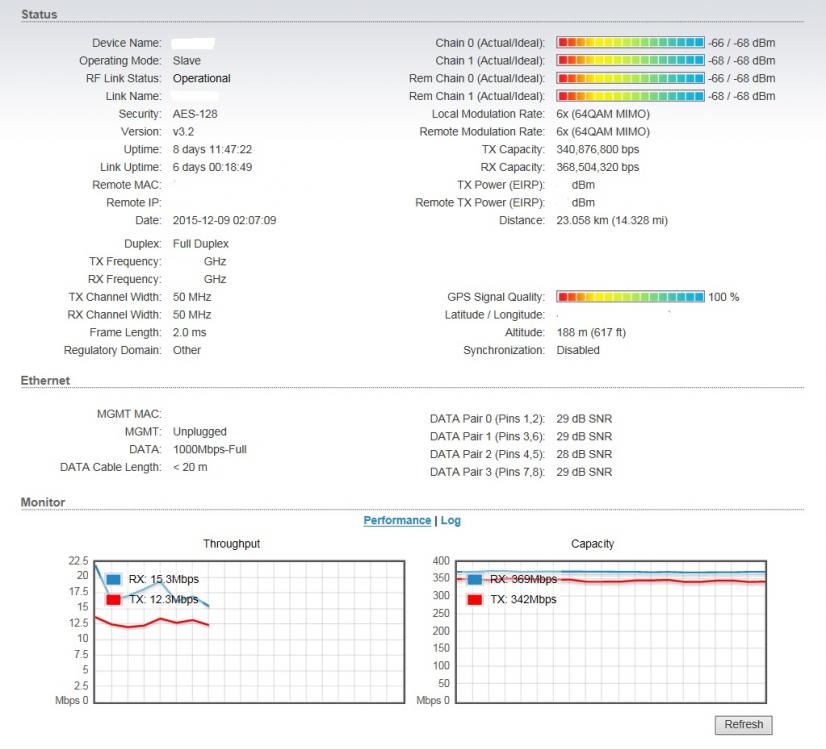

jack82 Отговорено 21 Януари, 2019 Доклад Сподели Отговорено 21 Януари, 2019 Два линка имаме на 23 км със 120 и 140 антени слагай няма да се боиш със новия фирмуер 1,1,2 само да си намериш ефир Неграмотен съм, не ми се смейте на правописа. Адрес на коментара Сподели в други сайтове More sharing options...
