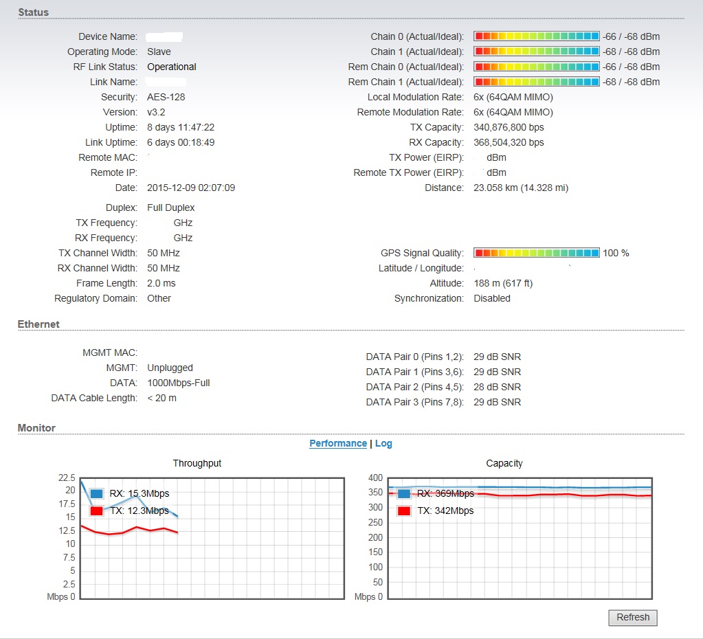

ushoplias Отговорено 26 Януари, 2016 Доклад Сподели Отговорено 26 Януари, 2016 Е то това трябва да се тества, ама сега не ми се разбутва, че ще прекъсна интернета на хората. Ако не забравя, утре сутринта ще го тествам. Адрес на коментара Сподели в други сайтове More sharing options...
master Отговорено 26 Януари, 2016 Доклад Сподели Отговорено 26 Януари, 2016 Е няма нужда да го спирате просто един пинг пуснете от 2 та края на линка при възможно най-голям трафик. По горе видях сметката 1500лв за 2 та примерно, но колегата каза нещо което не се бях замислял че трябва да има един за резерва. Analog Audio™ Адрес на коментара Сподели в други сайтове More sharing options...
ushoplias Отговорено 27 Януари, 2016 Доклад Сподели Отговорено 27 Януари, 2016 Тест: На графиката се показват малко загуби, но интересното е, че по време на теста, пинга от единия до другия файбер е: --- 10.10.60.92 ping statistics --- 603 packets transmitted, 603 packets received, 0% packet loss round-trip min/avg/max = 1.268/2.030/12.219 ms Адрес на коментара Сподели в други сайтове More sharing options...
master Отговорено 27 Януари, 2016 Доклад Сподели Отговорено 27 Януари, 2016 По важното е че реално няма загуби :) Analog Audio™ Адрес на коментара Сподели в други сайтове More sharing options...
Администратор kokaracha Отговорено 27 Януари, 2016 Администратор Доклад Сподели Отговорено 27 Януари, 2016 Пробвай при тестовете да мериш с нещо друго fping -l router1 router2 примерно Use since OpenBSD 3.x FreeBSD 4.x Centos 5.x Debian 3.x Ubuntu 7.x Аз съм фен на OpenWRT. Горчивината от лошото качество остава дълго след като е преминало удоволствието от ниската цена. _____________________________ ___|____|____|____|____|____|__ _|____|____|____|____|____|____ ___|____|_ Удряй _|____|____|__ _|____|___ главата ___|____|____ ___|____|_ си тук!! |____|____|__ _|____|____|____|____|____|____ ___|____|____|____|____|____|__ Адрес на коментара Сподели в други сайтове More sharing options...
px1 Отговорено 29 Януари, 2016 Доклад Сподели Отговорено 29 Януари, 2016 Какви антени ползвате оригиналните или други? 1500 лв по офертите са само устройствата. Иначе резултата ми харесва. www.streambg.net Адрес на коментара Сподели в други сайтове More sharing options...
master Отговорено 29 Януари, 2016 Доклад Сподели Отговорено 29 Януари, 2016 Аз разбрах Rocket Dish 34. Analog Audio™ Адрес на коментара Сподели в други сайтове More sharing options...
px1 Отговорено 29 Януари, 2016 Доклад Сподели Отговорено 29 Януари, 2016 С оригиналните AF-5G30-S45 на някой пробвал ли е ? www.streambg.net Адрес на коментара Сподели в други сайтове More sharing options...
jack82 Отговорено 15 Юни, 2016 Доклад Сподели Отговорено 15 Юни, 2016 (Редактирано) На 24 км с 120 антени постигнахме 180/100 дуплекс тцп или 230 еднопосочно а на удп теста е малко повече латенцията е доста добере 1-2-3 мс Duty Cycle: 67 % тук вече на тези радиа трябва да се спазва мощността голямата антена си каза тежката дума на 17дбм мощност -54 на 5440 в центъра на усилването на антената по тестовете разбирам че разтоянието си оказва роля 200/200 капацитет Duty Cycle: 50 % предполагам че на 35 км капацитета ще е още по на долу разбира се ефира е кофти но намерихме дупка 50 мхз резултатите са добре има и друг линк в айр файбър5 тези с малките смотани 40-45 см панички пак на 23 км там е друга историята 300/300 дуплекс тцп 2-3 мс латенция Редактирано 15 Юни, 2016 от jack82 Неграмотен съм, не ми се смейте на правописа. Адрес на коментара Сподели в други сайтове More sharing options...
jack82 Отговорено 15 Юни, 2016 Доклад Сподели Отговорено 15 Юни, 2016 На 26.1.2016 г. at 15:16, ushoplias написа: Вдига толкова, колкото пише на "Capacity". UDP, TCP, няма значение. колега гледам всяка вечер вдигат доста трафик 200/50 замисли се да ги замениш с по големия модел файбър доста боли от към цената но един път се дават тези пари на 13 км най вероятно ще постигнеш минумум 350 дуплекс реален трафик .На 13 км недей се лъжи да вземаш 24гхз доста пада сигнала при кофти време Неграмотен съм, не ми се смейте на правописа. Адрес на коментара Сподели в други сайтове More sharing options...
h3ll Отговорено 15 Юни, 2016 Доклад Сподели Отговорено 15 Юни, 2016 Нищо не разбрах. Мимозата прави гигабит, такаче резултата не е добър. Адрес на коментара Сподели в други сайтове More sharing options...
jack82 Отговорено 15 Юни, 2016 Доклад Сподели Отговорено 15 Юни, 2016 преди 36 минути, h3ll написа: Нищо не разбрах. Мимозата прави гигабит, такаче резултата не е добър. Само да намериш честотен диапазон от 160 мхз иначе съм съгласен с теб Неграмотен съм, не ми се смейте на правописа. Адрес на коментара Сподели в други сайтове More sharing options...
ushoplias Отговорено 16 Юни, 2016 Доклад Сподели Отговорено 16 Юни, 2016 На 15.06.2016 г. at 4:43, jack82 написа: На 13 км недей се лъжи да вземаш 24гхз Имам една 24-ка на 6 км. и знам как се дъни, Благодаря все пак. Адрес на коментара Сподели в други сайтове More sharing options...
jack82 Отговорено 16 Юни, 2016 Доклад Сподели Отговорено 16 Юни, 2016 преди 49 минути, ushoplias написа: Имам една 24-ка на 6 км. и знам как се дъни, Благодаря все пак. ЕЕЕЕ на 6 км 24 ката трябва да няма проблем я сподели как е на колко се вързва той рейта е 778 и при кофти време как е Неграмотен съм, не ми се смейте на правописа. Адрес на коментара Сподели в други сайтове More sharing options...
ka4o_pi4a Отговорено 16 Юни, 2016 Доклад Сподели Отговорено 16 Юни, 2016 Аз също имам един линк с 24-ки на 6 км. Нормално капацитета е на максимум, но при много много силен дъжд или снеговалеж падат на 200-300 мегабита. Иначе вечер държи 300-400 мегабита реален трафик. Има около 80 стб-та (iptv) и горе долу толкова абоната на pppoe. Адрес на коментара Сподели в други сайтове More sharing options...
