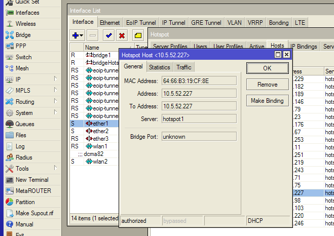

Администратор Велин Публикувано 22 Декември, 2014 Администратор Доклад Сподели Публикувано 22 Декември, 2014 Става дума за хотспот услуга пусната на един бридж с свърани еоип тунели към него , въпроса е , че когато преглеждам хостовете не ми дава от кой интерфейс са логнати и не знам защо. Някакви идеи ? Не отговарям на постове написани с шльокавица! Адрес на коментара Сподели в други сайтове More sharing options...
0 Администратор 111111 Отговорено 23 Декември, 2014 Администратор Доклад Сподели Отговорено 23 Декември, 2014 bridge-port (read-only; name) : /interface bridge port client connected to, value is unknown when HotSpot is not configured on the bridge най лесно е да пробваш с /interface bridge settings set use-ip-firewall=yes 1 Харесай поста ^^^ Форумът е за взаимопомощ а не за свършване на чужда работа ɹɐǝɥ uɐɔ noʎ ǝɹoɯ ǝɥʇ 'ǝɯoɔǝq noʎ ɹǝʇǝınb ǝɥʇ Адрес на коментара Сподели в други сайтове More sharing options...
0 Администратор Велин Отговорено 24 Декември, 2014 Автор Администратор Доклад Сподели Отговорено 24 Декември, 2014 /interface bridge port client connected to, value is unknown when HotSpot is not configured on the bridge Взе че стана , само не разбрах, защо така след като хотспота е пуснат точно на бриджа ... Не отговарям на постове написани с шльокавица! Адрес на коментара Сподели в други сайтове More sharing options...
