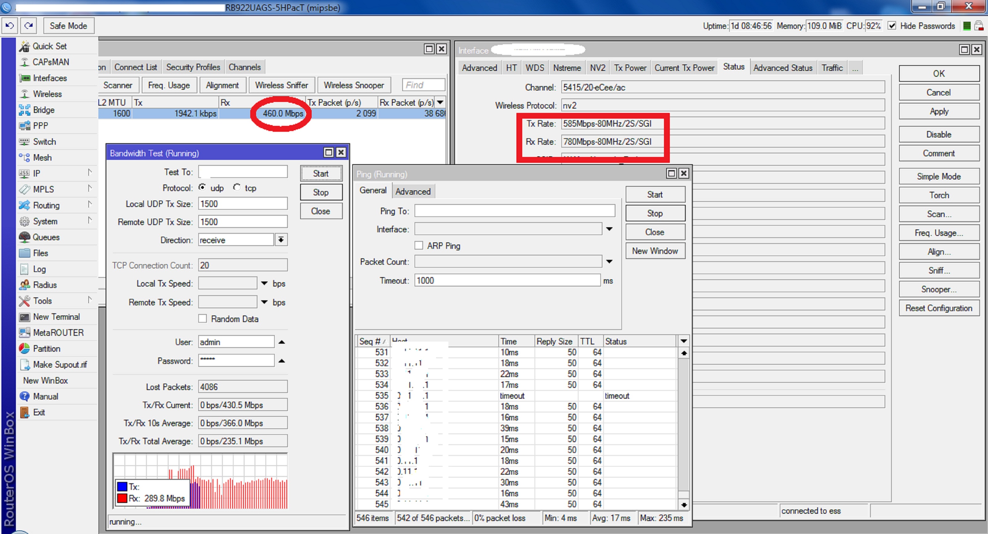

deniboy Отговорено 26 Юли, 2015 Автор Доклад Сподели Отговорено 26 Юли, 2015 На 25.07.2015 г. at 18:15, Networker написа: Тествай с две по-яки машини в двата края на TCP и ще забележиш сериозна разлика в скоростта спрямо UDP. TCP в най добрия случай 120-130 мегабита , при торренти бързо набира скорост и я държи с nstreme е много зле 250 UDP и 80 TCP. При STX AC на 600 метра , при сигнал -40 -39 с Nv2 - UDP-460 мегабита , TCP-120 , с nstreme много зле се държи UDP-180 TCP-20-30 мегабита найстина пинга е малък , но про натоварване в двете посоко не работят корекно , нито STX нито Net Metal , каквото и да правя по настройките няма по добър резолтат Адрес на коментара Сподели в други сайтове More sharing options...

deniboy Отговорено 25 Август, 2015 Автор Доклад Сподели Отговорено 25 Август, 2015 Няма такава глупост като STX AC не може да работи добре и в най-отдалеченото село на света , на 600 метра 20 мегабита стабилен нет , смених ги с 2 локота и всичко заспа , изобщо не е до настройки а за контеинера , направо мее яд че се излугах да си ги купя. ....... :::((((( Адрес на коментара Сподели в други сайтове More sharing options...
