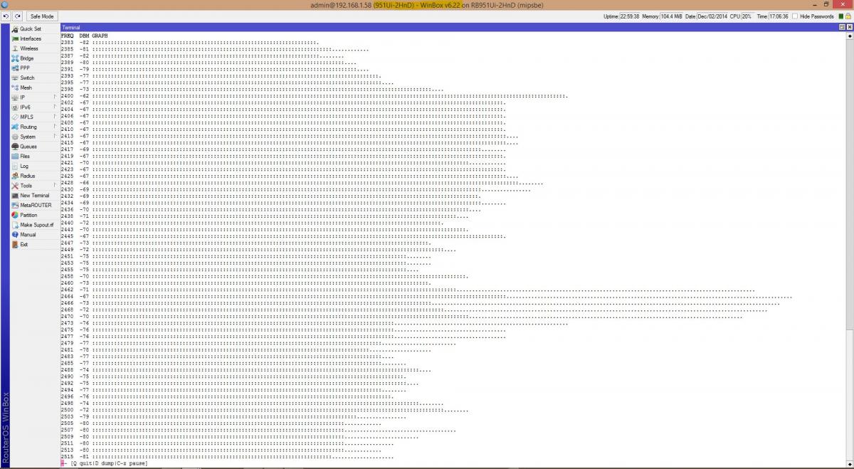

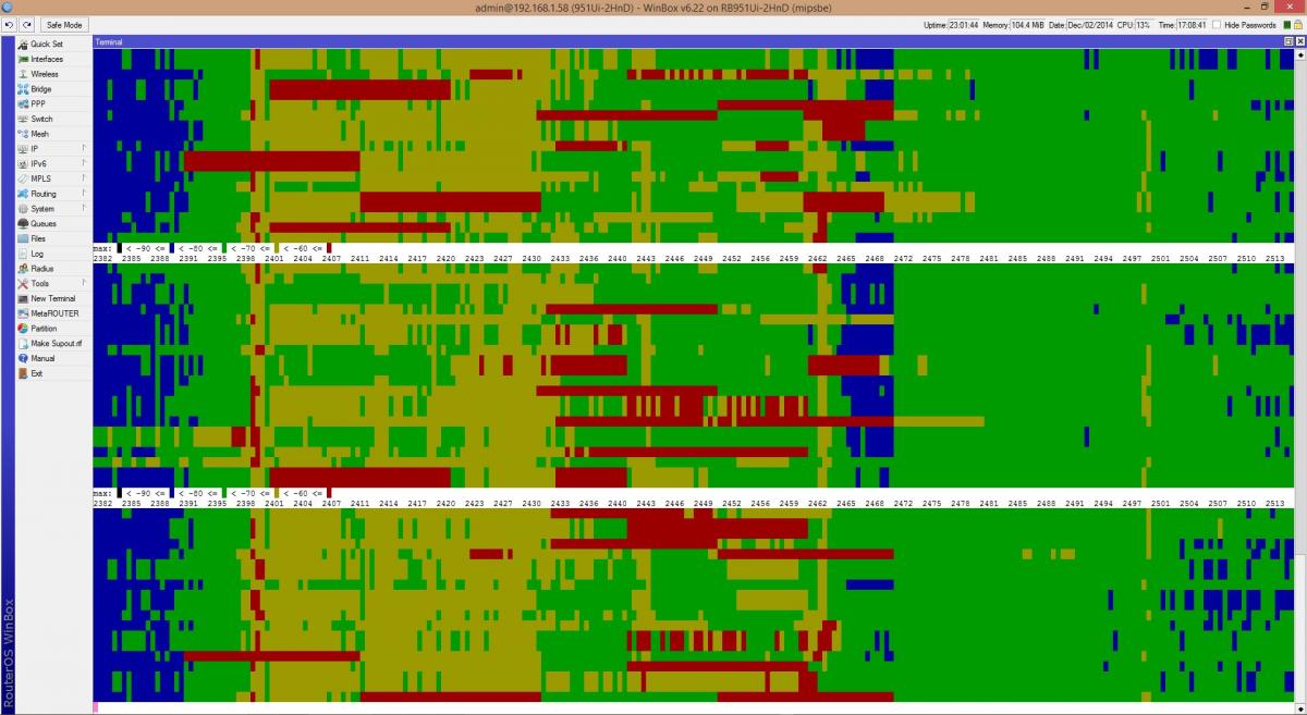

Администратор Велин Отговорено 2 Декември, 2014 Администратор Доклад Сподели Отговорено 2 Декември, 2014 жокер- направи си един спектрален анализ с едно убнт и виж какво става Не отговарям на постове написани с шльокавица! Адрес на коментара Сподели в други сайтове More sharing options...
MiPSus Отговорено 2 Декември, 2014 Доклад Сподели Отговорено 2 Декември, 2014 На 1.12.2014 г. at 22:17, Велин написа: ... спектрален анализ с едно убнт ... И пак ще злорадствам ... и яз можем, и тате може, ма козата си сака пръч! Адрес на коментара Сподели в други сайтове More sharing options...
Администратор 111111 Отговорено 2 Декември, 2014 Администратор Доклад Сподели Отговорено 2 Декември, 2014 Спектрален може и микротика http://wiki.mikrotik.com/wiki/Manual:Spectral_scan Харесай поста ^^^ Форумът е за взаимопомощ а не за свършване на чужда работа ɹɐǝɥ uɐɔ noʎ ǝɹoɯ ǝɥʇ 'ǝɯoɔǝq noʎ ɹǝʇǝınb ǝɥʇ Адрес на коментара Сподели в други сайтове More sharing options...
