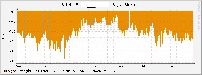

RudY-ElectriC Отговорено 19 Ноември, 2014 Доклад Сподели Отговорено 19 Ноември, 2014 Става с всяко какти, има темплейт за целта, обаче има няколко условия, първо, графика се чертае само на стейшън страната, второ фърмуера на устройството трябва да е 5.5 или по високо, ето ти го нагледно А за да те улесня още малко, ето и самия темплейт с който е направена графиката по-горе. ТУК Ако нещо не се получи, пиши тук ще помагам, от година и половина се занимавам с тази ГАД - CACTI Ето ти и малко инфо за OID`s - това е инфо какво можеш да четеш при различните режими. А да не забравя, версията на КАКТИ която ползвам аз е 0.8.8b STA only: TX MOD: .1.3.6.1.4.1.14988.1.1.1.1.1.2.5 RX MOD: .1.3.6.1.4.1.14988.1.1.1.1.1.3.5 Signal : .1.3.6.1.4.1.14988.1.1.1.1.1.4.5 AP MAC : .1.3.6.1.4.1.14988.1.1.1.1.1.6.5 Channel : .1.3.6.1.4.1.14988.1.1.1.1.1.7.5 AP and STA: CPU monitor : .1.3.6.1.4.1.10002.1.1.1.4.2.1.3.2 SSID : .1.2.840.10036.1.1.1.9.5 MAC of Device: .1.2.840.10036.1.1.1.1.5 Model of Device: .1.2.840.10036.3.1.2.1.3.5 Firmware: .1.2.840.10036.3.1.2.1.4.5STA only: TX MOD: .1.3.6.1.4.1.14988.1.1.1.1.1.2.5 RX MOD: .1.3.6.1.4.1.14988.1.1.1.1.1.3.5 Signal : .1.3.6.1.4.1.14988.1.1.1.1.1.4.5 AP MAC : .1.3.6.1.4.1.14988.1.1.1.1.1.6.5 Channel : .1.3.6.1.4.1.14988.1.1.1.1.1.7.5 AP and STA: CPU monitor : .1.3.6.1.4.1.10002.1.1.1.4.2.1.3.2 SSID : .1.2.840.10036.1.1.1.9.5 MAC of Device: .1.2.840.10036.1.1.1.1.5 Model of Device: .1.2.840.10036.3.1.2.1.3.5 Firmware: .1.2.840.10036.3.1.2.1.4.5 …Ние, можещите водени от незнаещите, вършим невъзможното за кефа на неблагодарни...те. И сме направили толкова много, с толкова малко, за толкова дълго време, че сме се квалифицирали да правим всичко от нищо… К. Иречек, Адрес на коментара Сподели в други сайтове More sharing options...
