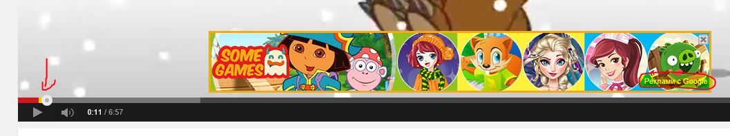

Администратор 111111 Публикувано 5 Ноември, 2014 Администратор Доклад Сподели Публикувано 5 Ноември, 2014 Кратко блокираме googleads.g.doubleclick.net главния ошаренител след което блокираме контента от URL-то "&ctier"пращащо към рекламите /ip firewall filter add action=drop chain=forward comment="BLOCK GoogleADS" content=googleads.g.doubleclick.net dst-port=80,443 protocol=tcp add action=drop chain=forward comment="BLOCK YOUTUBE ADS" content=&ctier dst-port=80,443 protocol=tcp/ip firewall filter add action=drop chain=forward comment="BLOCK GoogleADS" content=googleads.g.doubleclick.net dst-port=80,443 protocol=tcp add action=drop chain=forward comment="BLOCK YOUTUBE ADS" content=&ctier dst-port=80,443 protocol=tcp ОТ 4 Харесай поста ^^^ Форумът е за взаимопомощ а не за свършване на чужда работа ɹɐǝɥ uɐɔ noʎ ǝɹoɯ ǝɥʇ 'ǝɯoɔǝq noʎ ɹǝʇǝınb ǝɥʇ Адрес на коментара Сподели в други сайтове More sharing options...
