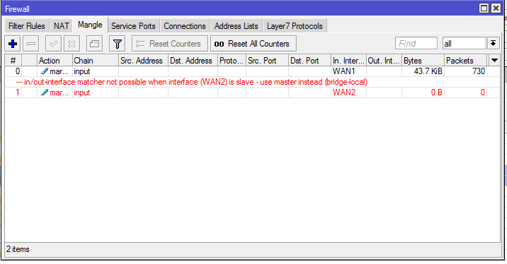

Като започна да задавам правилата в mangle още и ми дава грешка 76ffbaf49e493cba.PNG
На 1-ви порт ми е ips1 на 2-ри port isp2 и на 5 порт LAN
Редактирано от hitman
