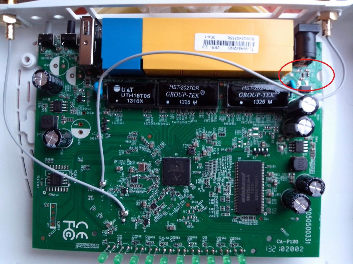

Momo Отговорено 2 Ноември, 2014 Автор Доклад Сподели Отговорено 2 Ноември, 2014 Дадох го накъсо, има черно зад буксата на захранването, ако някой може да помогне. Адрес на коментара Сподели в други сайтове More sharing options...
Prodator Отговорено 3 Ноември, 2014 Доклад Сподели Отговорено 3 Ноември, 2014 но работи ли в момента колега, или нищо не свети . Адрес на коментара Сподели в други сайтове More sharing options...
Momo Отговорено 3 Ноември, 2014 Автор Доклад Сподели Отговорено 3 Ноември, 2014 (Редактирано) Не пали въобще, това черното е отвътре на платката зад буксата на захранването. Мисля че е някаква мини защита, ама не ги разбирам и нямам техника. Ето и снимка там с червеното е изгоряло нещо Редактирано 3 Ноември, 2014 от Momo Адрес на коментара Сподели в други сайтове More sharing options...
babula Отговорено 3 Ноември, 2014 Доклад Сподели Отговорено 3 Ноември, 2014 Не пали въобще, това черното е отвътре на платката зад буксата на захранването. Мисля че е някаква мини защита, ама не ги разбирам и нямам техника. Ето и снимка там с червеното е изгоряло нещо По-скоро ми прилича на защитни диоди. Трябва да се проследи просто веригата. На късо не означава нищо - да не си объркал + и -? Адрес на коментара Сподели в други сайтове More sharing options...
Momo Отговорено 3 Ноември, 2014 Автор Доклад Сподели Отговорено 3 Ноември, 2014 По-скоро ми прилича на защитни диоди. Трябва да се проследи просто веригата. На късо не означава нищо - да не си объркал + и -? ДА точно така обърках + и - Адрес на коментара Сподели в други сайтове More sharing options...
Администратор Велин Отговорено 4 Ноември, 2014 Администратор Доклад Сподели Отговорено 4 Ноември, 2014 Диода най - вероятно е здрав , тез малките черните трябва да са два дросела последователно на захранването, те са като бушончета, измери на двата края на диода (това по голямото черното) с ом метър не трябва да дава верига. Ако дава сменяй и него. Не отговарям на постове написани с шльокавица! Адрес на коментара Сподели в други сайтове More sharing options...
