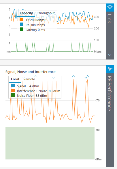

По точно интерференции , както при мен, ама бутат некъв трафик.
Единия рокет изгоря нямам си на идея от какво има още 9 радиа там няма проблеми с тях бутат трафик но на високи мс ди

При мен линка се разкача на 4-5 часа някои път и на 2-3 часа и се закача пак веднага ама е кофти щото клиентите го осещат на какво може да се дължи.. другото което е винаги се вдига на 100мбит ethernet -а а са вързани на гигабитов суич някви идеи колеги.
Проблема се оказва от това което чета в форума убнт че е от последния им firmware
