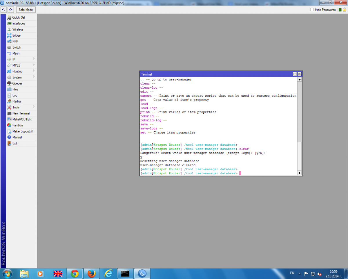

търси в терминала
а и от самия менаджер може да затриеш преди това
Лога е отделна база данни изтрии и нея
  tool user manager log> има няколко опции, би трябвало remove да изтрива но ми иска някакъв параметър "number=", имаш ли представа какво е ?! Неможах да намеря нищо за тези опциив wiki-то
too user database clear-log
вижда се на снимката която си постнал
следващата команда
