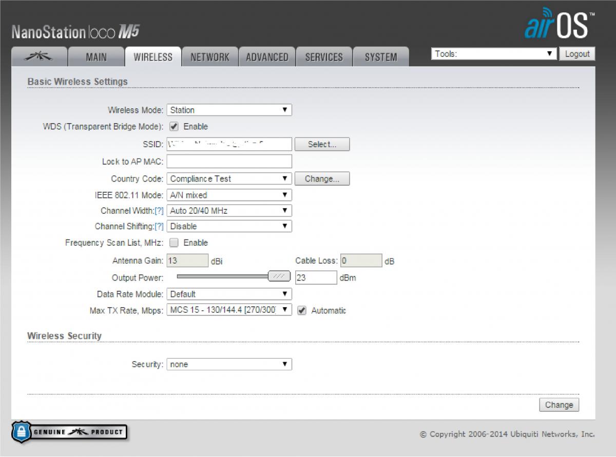

peterol Отговорено 5 Април, 2015 Доклад Сподели Отговорено 5 Април, 2015 (Редактирано) на стейшъна сложи отметка на Frequency Scan List, MHz. и вътре чекни каналите които ти трябват, иначе няма да се върже стейшъна Редактирано 5 Април, 2015 от peterol Адрес на коментара Сподели в други сайтове More sharing options...
babula Отговорено 6 Април, 2015 Доклад Сподели Отговорено 6 Април, 2015 инсталираи си 5,5,10 там го няма проблема Ами сложих го, но нищо. Само при сканиране показва че има такова устройство, но не се връзват. Ако трябва да направя нещо друго - не знам. Адрес на коментара Сподели в други сайтове More sharing options...
budisimo Отговорено 11 Април, 2015 Доклад Сподели Отговорено 11 Април, 2015 на стейшъна сложи отметка на Frequency Scan List, MHz. и вътре чекни каналите които ти трябват, иначе няма да се върже стейшъна Аз така реших проблема,и при мен виждаше мрежи но не се връзваше. Адрес на коментара Сподели в други сайтове More sharing options...

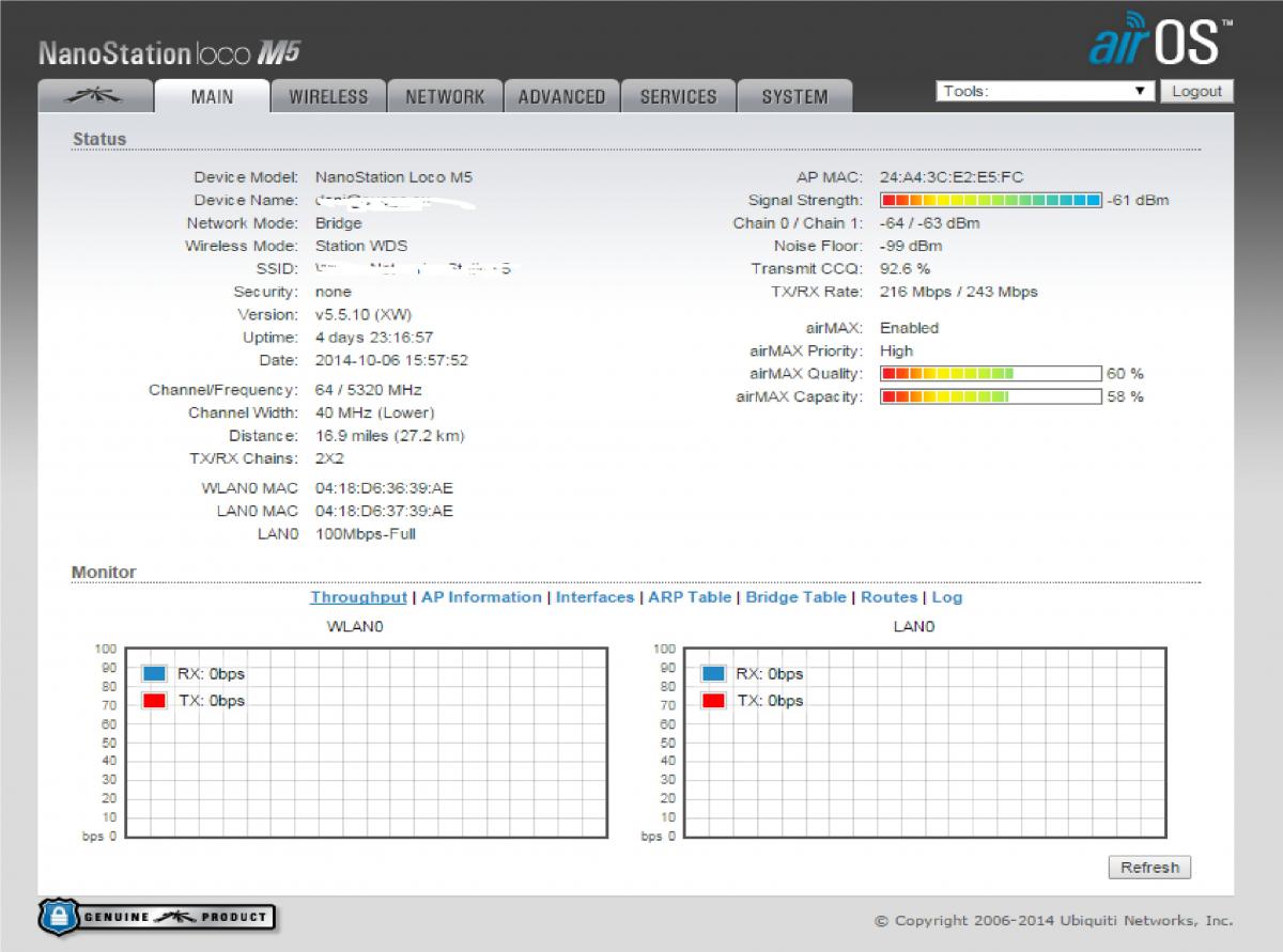

deniboy Отговорено 12 Април, 2015 Доклад Сподели Отговорено 12 Април, 2015 Ами сложих го, но нищо. Само при сканиране показва че има такова устройство, но не се връзват. Ако трябва да направя нещо друго - не знам. Ми друго няма....ето снимки но те са и с ЛОКО М5 Адрес на коментара Сподели в други сайтове More sharing options...
