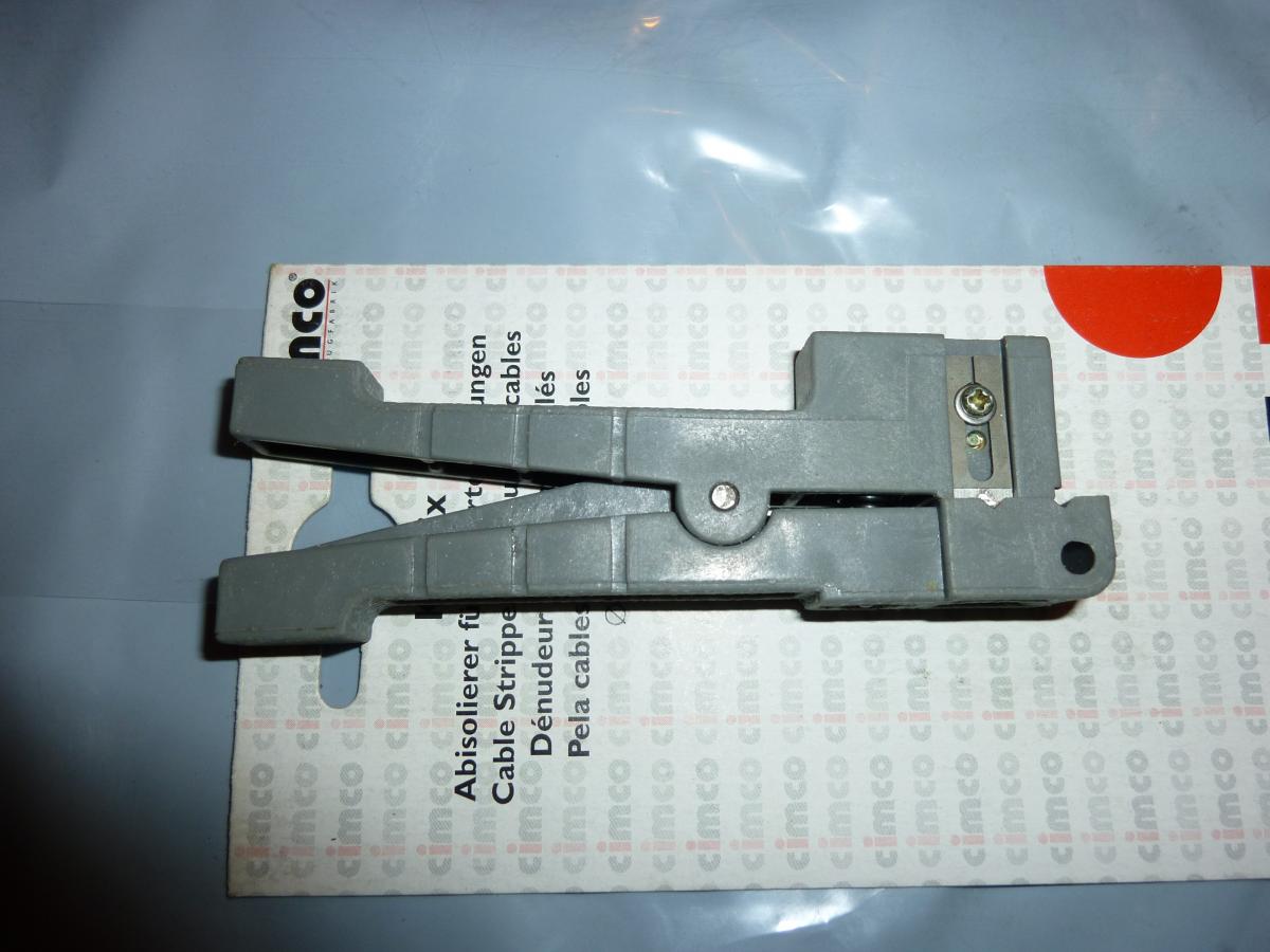

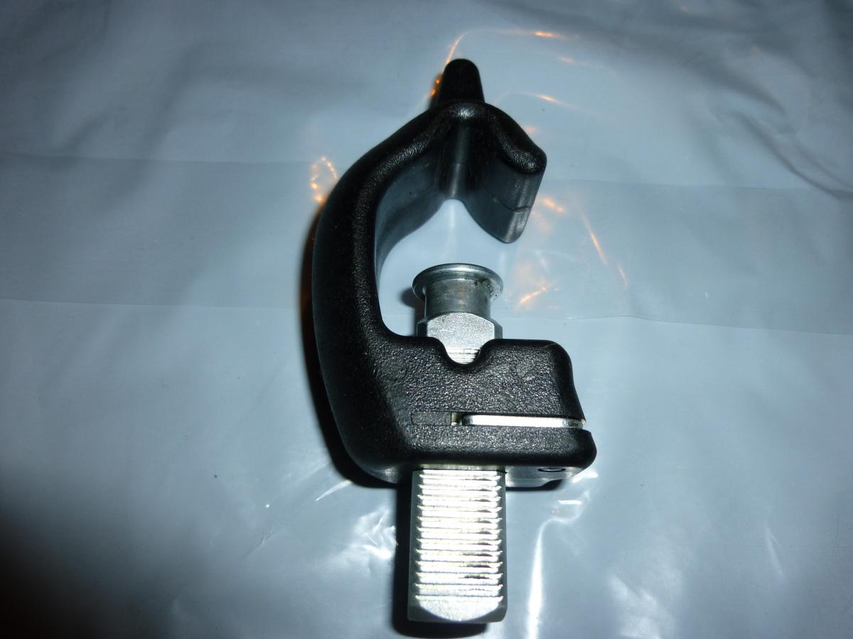

freenet Отговорено 19 Септември, 2014 Доклад Сподели Отговорено 19 Септември, 2014 (Редактирано) Това ти трябва Първия стрипер е за работа с оптичен кабел надлъжно и и напречно (по диаметъра ) на кабела цепиш го остава само по туби без да се прекъсват .С втория стрипер правиш същото само, че с избрана от теб туба ,остават само влакната непрекъснати .Нататък ти си решаваш кое влакно(а) ще прекъсваш. С тези стрипери се работи по кабели които имат работещи влакна без да се прекъсва работата им без излишен сплайст и прекъсване на преноса по активните влакна. пп: има и още един за смъкване на 'броня' ако кабела има такава(май все с такива работим особено основно трасета , и все що е в положено в земята .Извън темата първия оптичен кабел (трасе 20км) видях 86-87г. работиха го чужденци за една експериментална тел. централа 'общинска' (2 бяха пуснати в България една на север една на юг) оптиката беше италиянска до ден днешен работи , няма нищо общо с китайската (като изпълнение на ниво кабел , фибрите са си фибри . Редактирано 19 Септември, 2014 от freenet 1 Адрес на коментара Сподели в други сайтове More sharing options...

space Отговорено 20 Септември, 2014 Доклад Сподели Отговорено 20 Септември, 2014 (Редактирано) И двата цепача ги имам ,но само тубата според мен е кофти "операция" ,първия е чудесен да извадиш само тубите от работещ кабел. Всъщност има такъв инструмент ,аз лично не съм работил но сега като го загледах си заслужава ЦЪК Редактирано 20 Септември, 2014 от space Адрес на коментара Сподели в други сайтове More sharing options...
