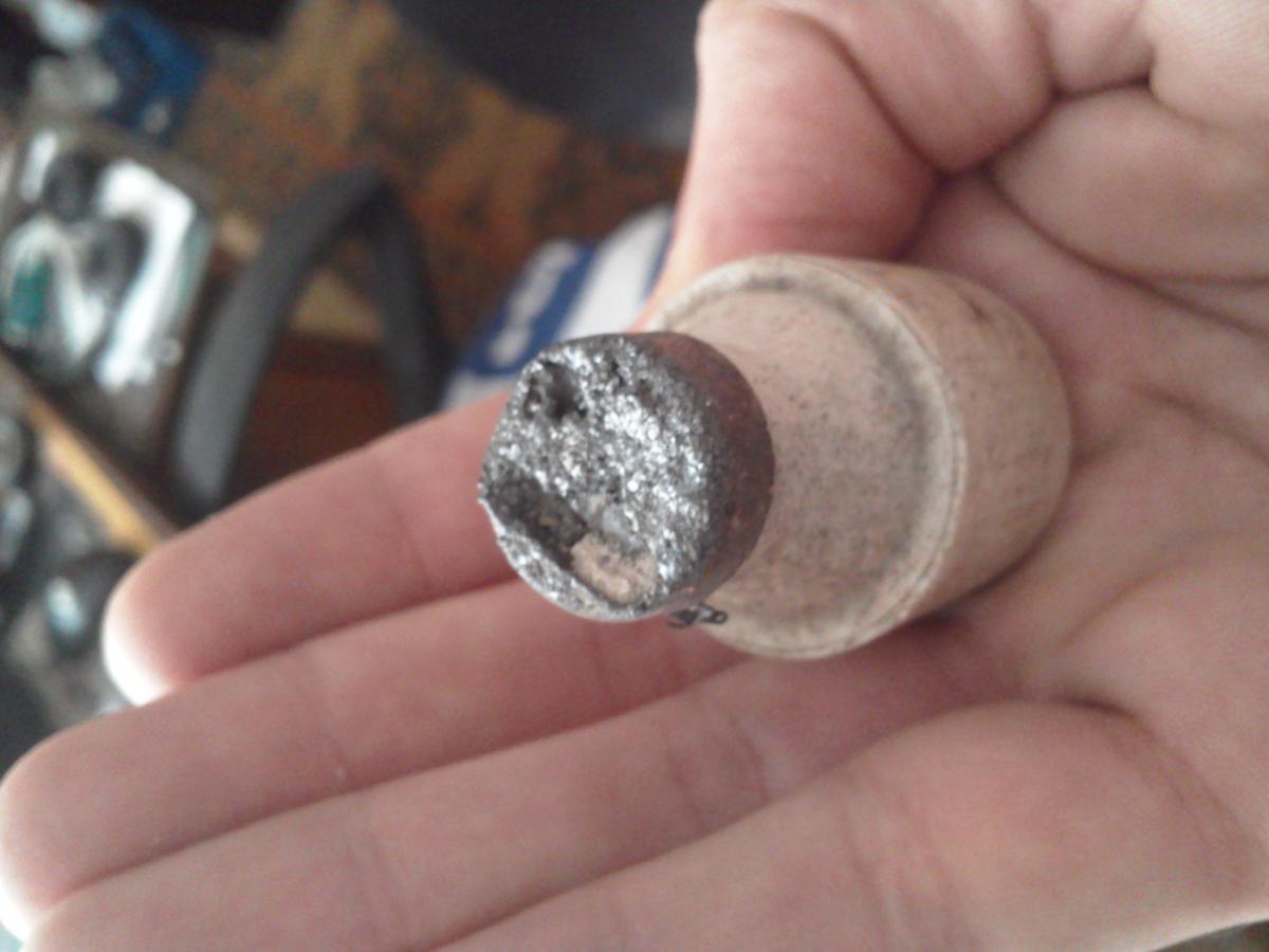

Администратор 111111 Отговорено 11 Септември, 2014 Автор Администратор Доклад Сподели Отговорено 11 Септември, 2014 Той бойлера не работи нонстоп да се пусне 3-4 пъти за по 20 мин макс. какво да правя евентуално и с UPS-ите, понеже невероятно много ниска скорост било това между двете устройства ~25-27мегабита които принципно са 200 мегабитови от другата страна показва Харесай поста ^^^ Форумът е за взаимопомощ а не за свършване на чужда работа ɹɐǝɥ uɐɔ noʎ ǝɹoɯ ǝɥʇ 'ǝɯoɔǝq noʎ ɹǝʇǝınb ǝɥʇ Адрес на коментара Сподели в други сайтове More sharing options...

Администратор 111111 Отговорено 12 Септември, 2014 Автор Администратор Доклад Сподели Отговорено 12 Септември, 2014 То че инсталацията правена по бай Тошово време с тогавашните налични матряли не е най читавата, ама да я разкъртя не е много оферта, а и ако го направя ще си сложа лан кабел Наскоро енергото ми стопиха 63А-вия бушон, та и тяхната не е много качествена. ========================== след скромни заигравки с "кабелно аранжиране" на разклонители и т.н. от едната страна, от другата някой може ли да ми каже каква е разликата ако на кабела на разклонителя го навия и превържа два пъти със самия кабел знам правилото за петте пръста но това ме озадачи дигна 10 мегабита? А изваждането на 2 само закачени компютърни кабела в разклонителя дигнаха с 5 мегабита, да не действат като антени? 1 Харесай поста ^^^ Форумът е за взаимопомощ а не за свършване на чужда работа ɹɐǝɥ uɐɔ noʎ ǝɹoɯ ǝɥʇ 'ǝɯoɔǝq noʎ ɹǝʇǝınb ǝɥʇ Адрес на коментара Сподели в други сайтове More sharing options...

Администратор 111111 Отговорено 14 Септември, 2014 Автор Администратор Доклад Сподели Отговорено 14 Септември, 2014 за разклонители ползвам такива че на такива от пластмаса нямам доверие. powerline устройството както пише и в упътването, не се слага В разклонител а преди него, така и съм го пуснал. Интересното е че кабела го навих както на снимката и прекарах 2 пъти през него кабела, че не ми се намираха опашки да го вържа, и имаше разлика. Бойлера принципно върви на отделна линия от главния бушон но все пак са в един кръг Харесай поста ^^^ Форумът е за взаимопомощ а не за свършване на чужда работа ɹɐǝɥ uɐɔ noʎ ǝɹoɯ ǝɥʇ 'ǝɯoɔǝq noʎ ɹǝʇǝınb ǝɥʇ Адрес на коментара Сподели в други сайтове More sharing options...
