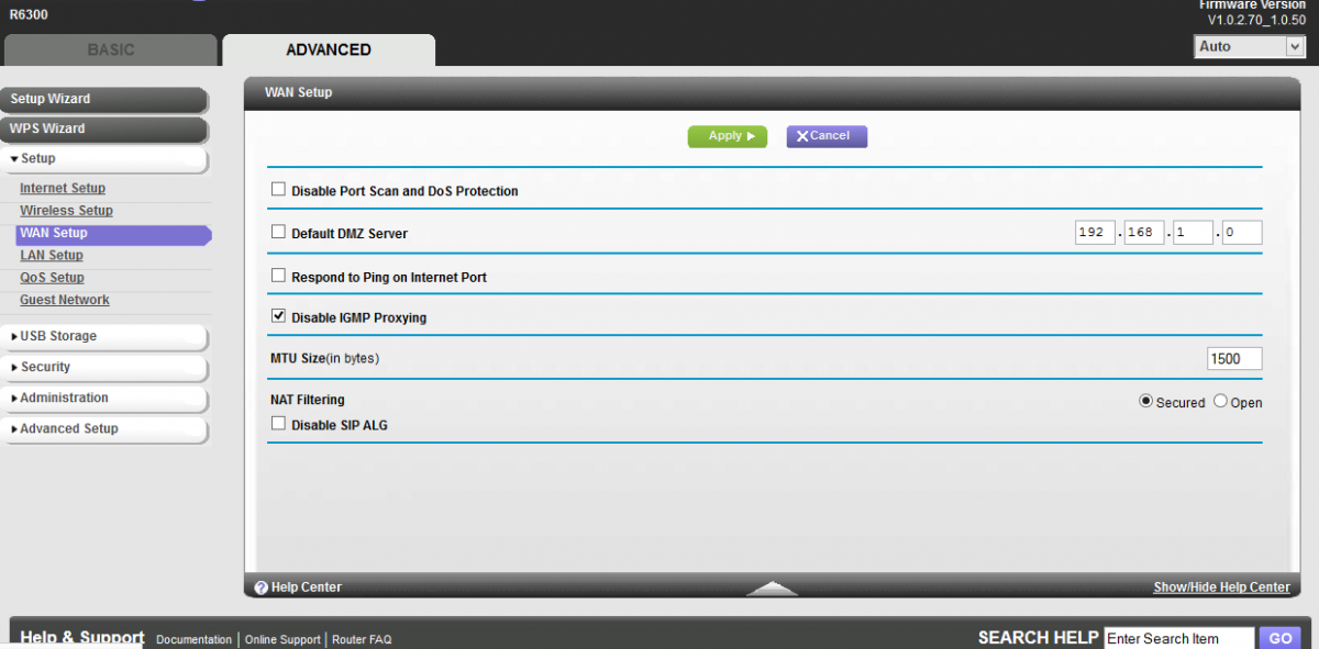

veskostoev Отговорено 11 Септември, 2014 Автор Доклад Сподели Отговорено 11 Септември, 2014 Няма такава опция с последния фирм съм на Адвансед - Лан сетъп има само Disable Port Scan and DoS Protection Default DMZ Server ... Respond to Ping on Internet Port Disable IGMP Proxying MTU Size(in bytes) NAT Filtering Secured Open Disable SIP ALG Адрес на коментара Сподели в други сайтове More sharing options...

Администратор 111111 Отговорено 11 Септември, 2014 Администратор Доклад Сподели Отговорено 11 Септември, 2014 Защо го дириш на LAN като трябва да е на WAN Щом има РРРоЕ трябва да има и РРТР Харесай поста ^^^ Форумът е за взаимопомощ а не за свършване на чужда работа ɹɐǝɥ uɐɔ noʎ ǝɹoɯ ǝɥʇ 'ǝɯoɔǝq noʎ ɹǝʇǝınb ǝɥʇ Адрес на коментара Сподели в други сайтове More sharing options...

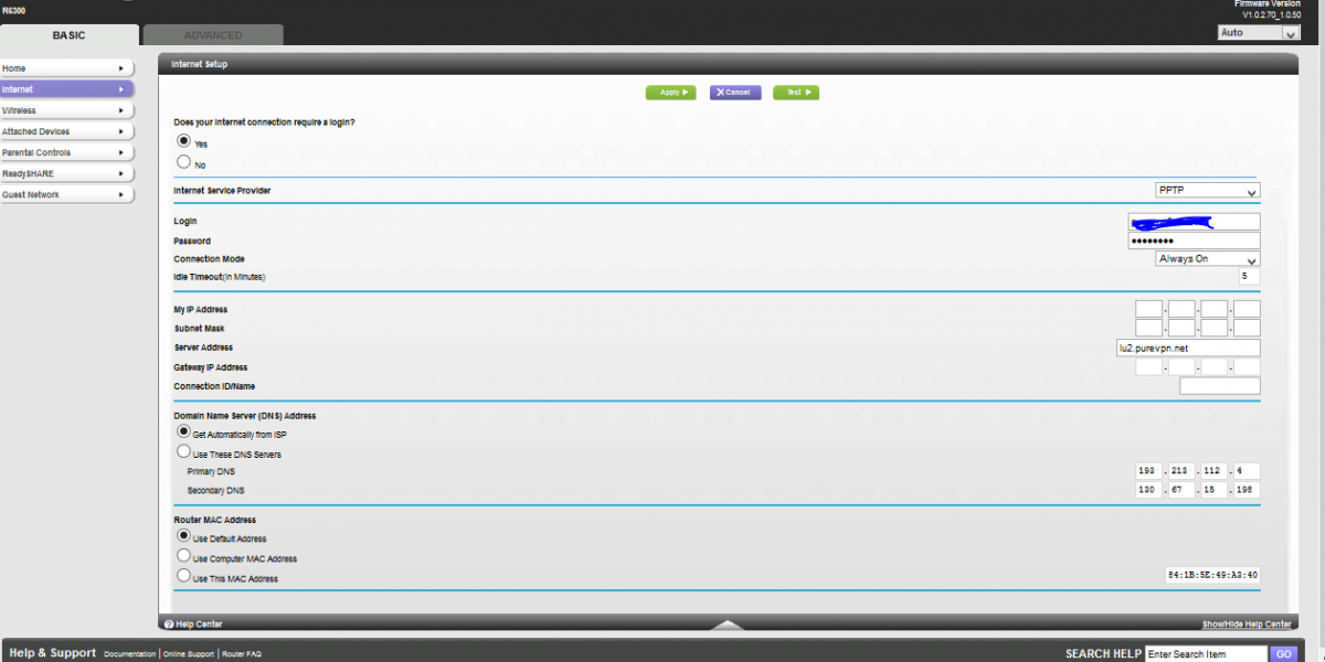

veskostoev Отговорено 11 Септември, 2014 Автор Доклад Сподели Отговорено 11 Септември, 2014 На Ван го търсих не на Лан извинявам се обърках.Няма да стане без dd-wrt писах със съпорта на PureVPN на които платих за 1 година и те казаха че няма да стане без флашване.Целта е както казвате hgd всичко да минава през рутера без да инсталирам клиенти на всеки комп и имам един Nas4free сървър които ползвам само за сваляне на торенти някой път а на него малко трудно се слага този VPN.Ще взема втори евтин рутер само за ddwrt след модема и после R6300 за да не губя смарт опциите на Netgear.Благодаря Ви. Адрес на коментара Сподели в други сайтове More sharing options...
Администратор 111111 Отговорено 11 Септември, 2014 Администратор Доклад Сподели Отговорено 11 Септември, 2014 а на интернт сетъп какво има и как ти доставят интернета Харесай поста ^^^ Форумът е за взаимопомощ а не за свършване на чужда работа ɹɐǝɥ uɐɔ noʎ ǝɹoɯ ǝɥʇ 'ǝɯoɔǝq noʎ ɹǝʇǝınb ǝɥʇ Адрес на коментара Сподели в други сайтове More sharing options...
veskostoev Отговорено 11 Септември, 2014 Автор Доклад Сподели Отговорено 11 Септември, 2014 Това е на интернет сетъп Account Name (If Required) Domain Name (If Required) Internet IP Address Get Dynamically from ISP Use Static IP Address IP Address ... IP Subnet Mask ... Gateway IP Address ... Domain Name Server (DNS) Address Get Automatically from ISP Use These DNS Servers Primary DNS ... Secondary DNS ... Router MAC Address Use Default Address Use Computer MAC Address Use This MAC Address интернета идва от модем Thomson TCM470 доставчика е Canal Digital ,Norway Адрес на коментара Сподели в други сайтове More sharing options...
Администратор 111111 Отговорено 11 Септември, 2014 Администратор Доклад Сподели Отговорено 11 Септември, 2014 като кликнеш на доставчика иска данни за аутентификация явно гледаш някаде другаде http://www.rudevice.ru/Netgear_R6300#4 http://www.rudevice.ru/Netgear_R6300#5 Харесай поста ^^^ Форумът е за взаимопомощ а не за свършване на чужда работа ɹɐǝɥ uɐɔ noʎ ǝɹoɯ ǝɥʇ 'ǝɯoɔǝq noʎ ɹǝʇǝınb ǝɥʇ Адрес на коментара Сподели в други сайтове More sharing options...
veskostoev Отговорено 11 Септември, 2014 Автор Доклад Сподели Отговорено 11 Септември, 2014 На 11.09.2014 г. at 18:14, 111111 написа: като кликнеш на доставчика иска данни за аутентификация явно гледаш някаде другаде http://www.rudevice.ru/Netgear_R6300#4 http://www.rudevice.ru/Netgear_R6300#5 Има го да но нещо не правя както трябва сигурно на IP та не знам какво да напиша и нямам нет .Благодаря отново че ми помагате. Адрес на коментара Сподели в други сайтове More sharing options...
Администратор 111111 Отговорено 11 Септември, 2014 Администратор Доклад Сподели Отговорено 11 Септември, 2014 отиди на разширени трябва ип-то на самия рутер да идва по DHCP Харесай поста ^^^ Форумът е за взаимопомощ а не за свършване на чужда работа ɹɐǝɥ uɐɔ noʎ ǝɹoɯ ǝɥʇ 'ǝɯoɔǝq noʎ ɹǝʇǝınb ǝɥʇ Адрес на коментара Сподели в други сайтове More sharing options...
