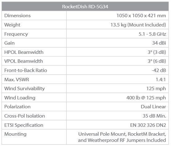

ац то си иска -54 поне с 5.19 нагоре дано го оправят снимките не излизат нещо
NET BOX да бъдем по точни MCS9 tx - 22dBm, rx  -72,  ако искате да работите на тази модулация смятайте линка с 22дбм, като го сложите в калкулатора с 34дб антени с  кабел 1м сигнала идва -49 ... с 30дб антени -57

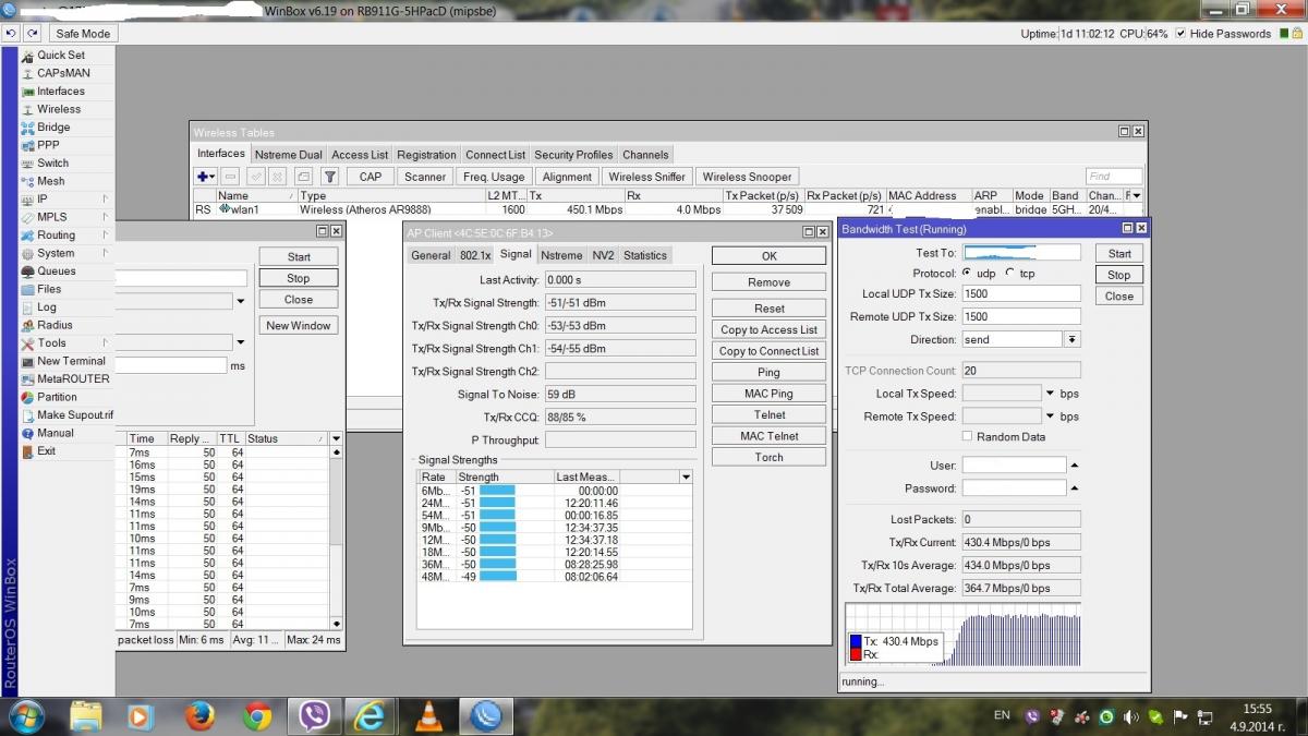

дигнахме друг линк на 23 км с 120 и 140 антени по дефолт се закачиха на -42 но сигурно е на 1,3в намалих ги на 20 дб -52 и скороста си остана същата 470 удп 240/240 боот цця 88/88
Ако CCQ не е на максимум не можеш да очакваш максимални скорости от който и да е стандарт.
470Mbps малко ли са та цедиш максимума - все пак става дума за два пъти повече от 802.11n?
най обикновени 2х2 с лъскавата тръба и бялата капачка а и ето желаната снимка който толкова много иска колегата теста е от устройствата процесора натоварването се вижда 240/240 боот тцп няма как да тествам но някъде 300-360 предполагам

има има но намерихме дупката и тук е най добре малко по малко ъплоуд прави 420
