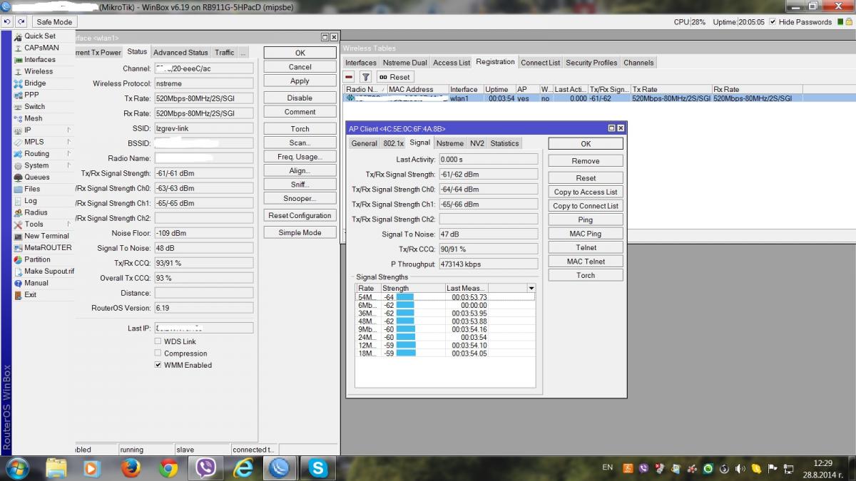

jack82 Публикувано 29 Август, 2014 Доклад Сподели Публикувано 29 Август, 2014 интересуваме варзаност и мощност на картите благодаря предварително идеята е да извадя сигнал -52 на тези км три в момента е с рокет диш -61 Неграмотен съм, не ми се смейте на правописа. Адрес на коментара Сподели в други сайтове More sharing options...

jack82 Отговорено 30 Август, 2014 Автор Доклад Сподели Отговорено 30 Август, 2014 (Редактирано) искаш да кажеш че от -61 с 60 см антени а с 140 ки антени 8 дб да го разбирам -52 ще се видят от двата края иначе в момента положението е такова а да изпъна ац то ще ми трябва поне -51 -54 вързаност сега прави 120/108 боот тцп и горе доле толкова удп 28 км от 520 не иска да се рейтне повече с една дума 100 тина мб ми бегат заради антените Редактирано 30 Август, 2014 от jack82 Неграмотен съм, не ми се смейте на правописа. Адрес на коментара Сподели в други сайтове More sharing options...

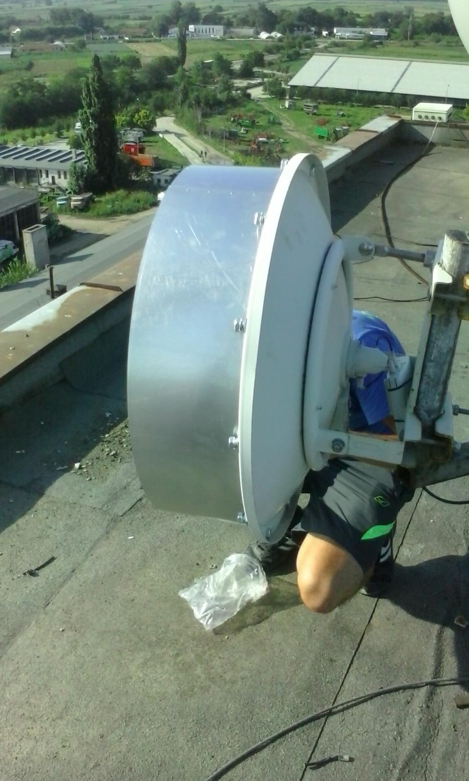

jack82 Отговорено 30 Август, 2014 Автор Доклад Сподели Отговорено 30 Август, 2014 (Редактирано) антените са това но преди беше с 912 сега е с ац най вероятно ще иска малко да се пипнат антените но уж ги изцедихме до края Редактирано 30 Август, 2014 от jack82 Неграмотен съм, не ми се смейте на правописа. Адрес на коментара Сподели в други сайтове More sharing options...
Тодор Лазаров Отговорено 31 Август, 2014 Доклад Сподели Отговорено 31 Август, 2014 Аз не съм доволен от Rocket dish-a Адрес на коментара Сподели в други сайтове More sharing options...
master Отговорено 31 Август, 2014 Доклад Сподели Отговорено 31 Август, 2014 В какъв смисъл не сте доволен. Analog Audio™ Адрес на коментара Сподели в други сайтове More sharing options...
Тодор Лазаров Отговорено 31 Август, 2014 Доклад Сподели Отговорено 31 Август, 2014 В буквален (няма добра изолация), не мисля че е 30дб а може би 28дб Адрес на коментара Сподели в други сайтове More sharing options...
master Отговорено 31 Август, 2014 Доклад Сподели Отговорено 31 Август, 2014 Аз до колкото съм гледал изобщо няма изолация. Analog Audio™ Адрес на коментара Сподели в други сайтове More sharing options...

jack82 Отговорено 1 Септември, 2014 Автор Доклад Сподели Отговорено 1 Септември, 2014 и на мен ми се струват малко грешни тези сметки -45 предполагам че рокета центъра му е 5600 и тогава ще се върже най вероятно на -56 но там вече е заето другия вариант е да отивам на 120 антени ац стандарта си иска -50 да изпълни 400 то мб и отгоре удп и тцп ако някой колега дигне линк на ац нека сподели резултати а ако някой мисли да прави линк нека да гони -52-56 резултат Неграмотен съм, не ми се смейте на правописа. Адрес на коментара Сподели в други сайтове More sharing options...
