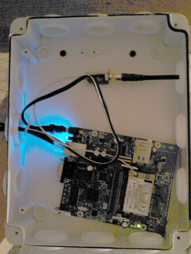

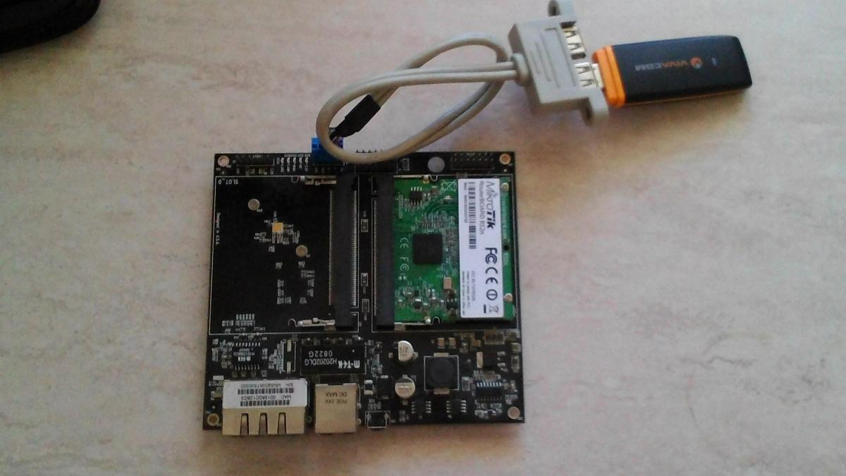

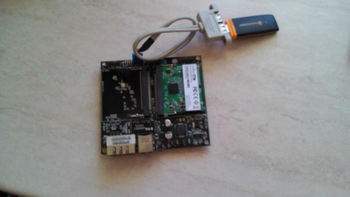

kokikillara Публикувано 28 Август, 2014 Доклад Сподели Публикувано 28 Август, 2014 Или "Как да имаме приличен интернет на място с ненадеждни локални доставчици и услуги." Покритието на ползвания от мен оператор на мястото, където ми трябва е ужасно. 3g е тото в зависимост къде си застанал, а на места и 2g прекъсва. В същото време от покрива на къщата си имам пряка видимост към близкия град, където всичките оператори имат UMTS. Първоначално смятах да ползвам флашка, изнесена на рутер с usb порт на покрива, или с активен usb кабел директно до там. Но тъй като не намерих адекватна флашка, която да има вход за главната си антена, а трябваше след това да и правя и рефлектор се спрях на друго решение. Оказа се, че MikroTik имат модел с поддръжка на 3g карти и слот за сим карта - RB411U. Допълнителните усилия с google доведоха до списъка с поддържани 3g карти от микротик. Спрях се на Sierra Wireless MC8775, като първото нещо което намерих из българските сайтове за части за лаптопи. За антена взех MS2123 на 2.1GHz + необходимият pig tail за U.FL микро-конекторът на карта. Захранването и кутията за устройсвото не са нещо особено, просто достатъчно адекватни за консумацията на рутерборда + достатъчно място в кутията, че да фиксирам пигтейла с планка, където да закача самата антена. Имах късмет ppp връзката с мтел да тръгне веднага на самото устройство. До колкото разбирам те коригират сами неправилни настройки като APN и т.н., но не съм пробвал с другите оператори. 20 минутки след първоначалното запознаване с микротика и настройките му успях да пусна NAT В резултат, при първоначално насочена антена на око, на над 10км почти пряка видимост (има хълмче във фреснеловата зона) и хоризонтална поляризация (нямам идея дали трябва да е хоризонтална или вертикална, днес ще я въртя ) - достигнах 2 Mbps down, 0.3 Mbps out и 110ms пинг към сървър на мтел избран по пинга във Велико Търново според speedtest. Към abv.bg/dir.bg с пинг резултатите са 250-300ms. Ето и колко ми излезнаха всичките компоненти: * 140 за рутерборда * 60 за картата * 120 за антена и пигтейл * 20 за захранване * 10 за кутия Системата не е нещо кой знае колко иновативно, но работи Отделно от нашите оператори само вдигат ръце като им кажеш, че покритието е лошо, вместо да да се стараят да предложат решение. Intel Core i5 2500 Scythe Kozuti ASRock Z68 Extreme4 Gen3 Kingston 4x2GB @ 1333MHz Palit GTX750ti KalmX SSR-360GP Dell P2313H (IPS,23") Amd A10 5800K Noctua C12P-SE14 Asus F2A85-M PRO Evo Leggera 2x4GB @ 2133MHz built-in @ 894MHz CM460 BenQ GW2265M (MVA, 22") Адрес на коментара Сподели в други сайтове More sharing options...
