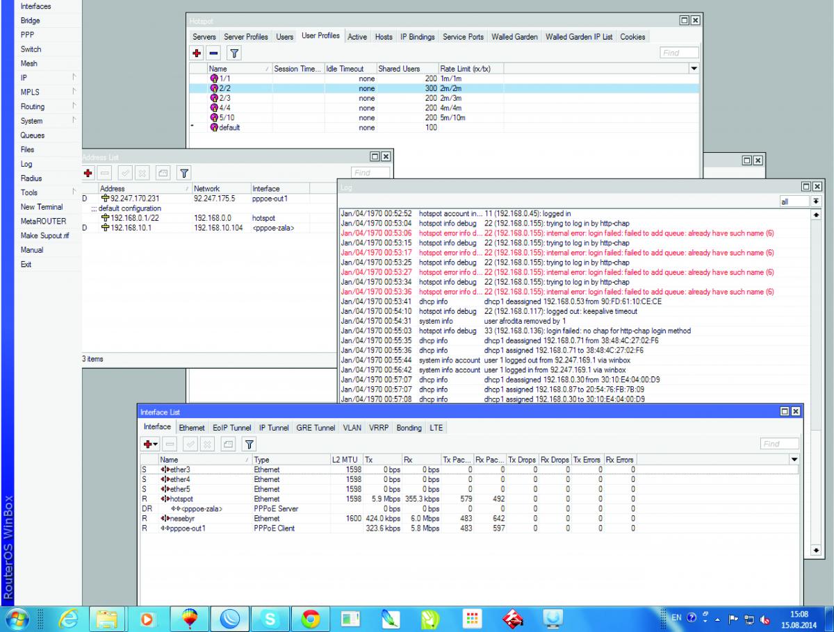

хотел-Рутрер борд 750 v.5.24 със пуснат хот спот.всичко си бачка нормално.само че след като влязат 11-12 потрбителя със едно и също име почва да дава грешка:failed to add queue already have such name 6
на профила на които са тези потребители има зададено 300 потрбителя да ползват този логин,със друг логин няма проблем-влизат си.целта е със един логин и парола да влизат повече от 10 човека

Дупка в с сигурността се казва твоя проблем
решението е конфигуратора да си направи хотспота като хората
10 човека е лимита на един потребител пише го в упътването
само че така няма и 5 стинки да събереш
За такова решение има мак логин с един бутон
http://wiki.mikrotik.com/wiki/Manual:Customizing_Hotspot
но най лесно е да активираш "тестовия" логин с време + почивка
