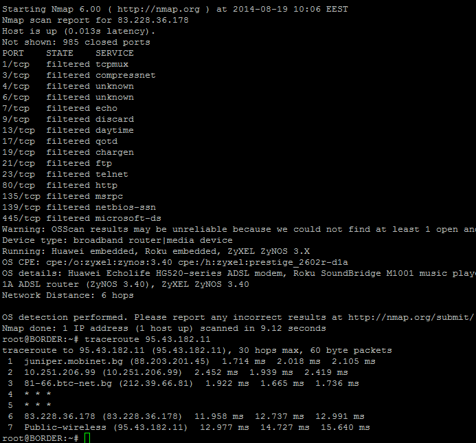

emc1000 Отговорено 16 Август, 2014 Автор Доклад Сподели Отговорено 16 Август, 2014 (Редактирано) И с ресетнат модем до фабрични настройки, със забранен ether5 в Микротик, нещата са същите. Благодяра на отзовалите се в темата с полезните си съвети. Имам един MT882, да взема да пробвам с него... Редактирано 16 Август, 2014 от emc1000 Адрес на коментара Сподели в други сайтове More sharing options...

MiPSus Отговорено 17 Август, 2014 Доклад Сподели Отговорено 17 Август, 2014 ... хич да не е бях 2 години сис админ в виваком Това не е за хвалене. Ако си прав то тогава не би трябвало да има връзка и до/с 83.228.36.178 ... и яз можем, и тате може, ма козата си сака пръч! Адрес на коментара Сподели в други сайтове More sharing options...
