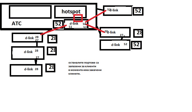

syscom Отговорено 29 Юли, 2014 Автор Доклад Сподели Отговорено 29 Юли, 2014 ok ето това мисля че е що годе ок. Адрес на коментара Сподели в други сайтове More sharing options...
hgd Отговорено 29 Юли, 2014 Доклад Сподели Отговорено 29 Юли, 2014 (Редактирано) Ами схемата е ясна. Uplink порта при 28 портовите суичове е порт 28. При 52 портовите май е 52-ри порт (рисунката с тях не е добре). 1. Пускаш сегментация на портове 1 до 27 да виждат само себе си и порт 28 (52 при 52-портовите). 28 порт го слагаш да вижда всички. 2. Пускаш loopdetection на всички портове, освен на 28-ми порт (52). 3. Спираш си STP-то на всички портове - не ти трябва в случая и не е добре да стига до клиентите. Ако си сложиш някакъв мониторинг, ще е добре - cacti, nagios, monit, dude или друг. Добави и Syslog сървър, за да си събираш логовете от суичовете (може и snmptrap server). Може и D-View от дисковете на суичовете (безплатна е) Това е. P.S. Вероятно ще питаш какво да правиш с порт 27, който ти е връзка към следващия суич - третирай си го като клиентски порт (за сигурност). Редактирано 29 Юли, 2014 от hgd Адрес на коментара Сподели в други сайтове More sharing options...
