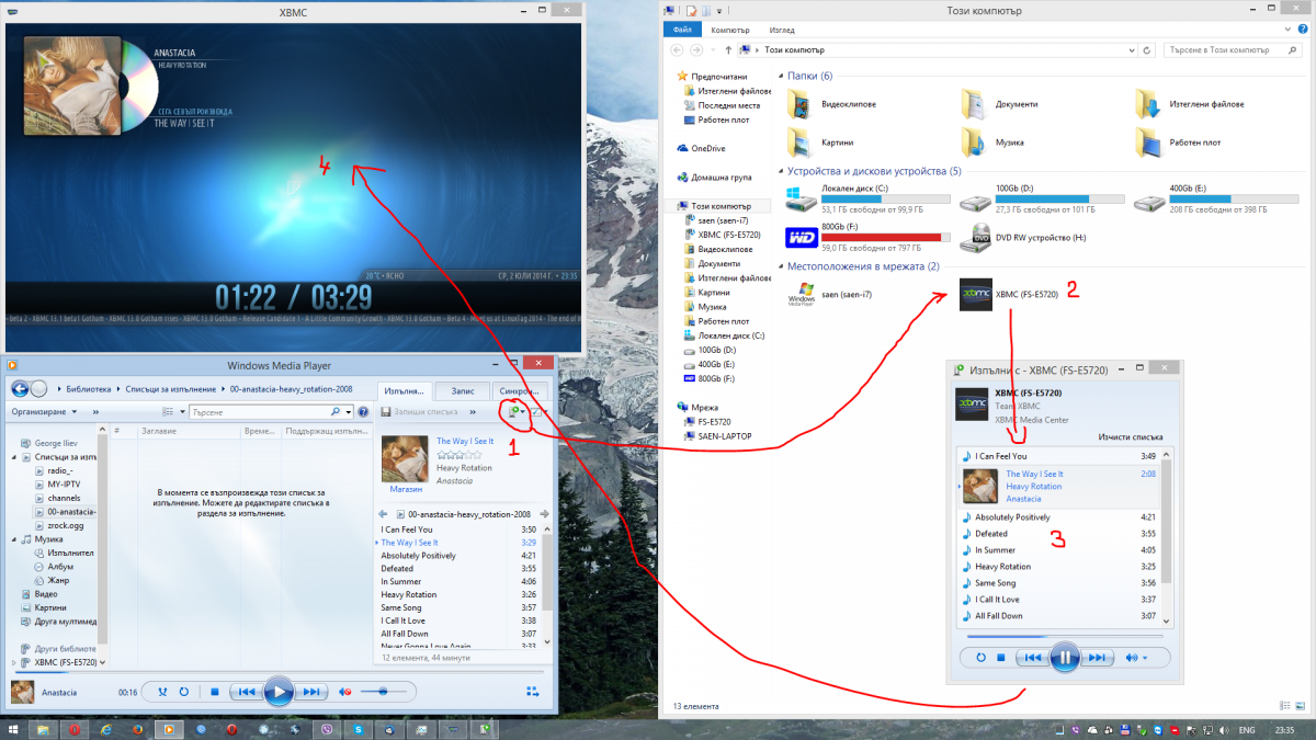

vv1 Отговорено 3 Юли, 2014 Доклад Сподели Отговорено 3 Юли, 2014 (Редактирано) въпрос на настройки, няма как да работи защото работи на локално ниво. ако е в бриджната мрежа работи, въпрос на конфигурация проблема е в бонжура който както нормалния UPNP/DLNA и мултикаст не е правен да се натва netplay.PNG Последният път когато го тествах излезна нов бъг естествено не стана и се отказах, беше нещо в mdns-са. Тук говорим за linux only с avahi. Боза не ползвам и нямам наблюдения там. Редактирано 3 Юли, 2014 от sairos Операционни система за рутери и суичове : Linux и FreeBSD. OpenWRT - Open Wireless Router. Всичко останало е просто търговско наименование. Адрес на коментара Сподели в други сайтове More sharing options...
