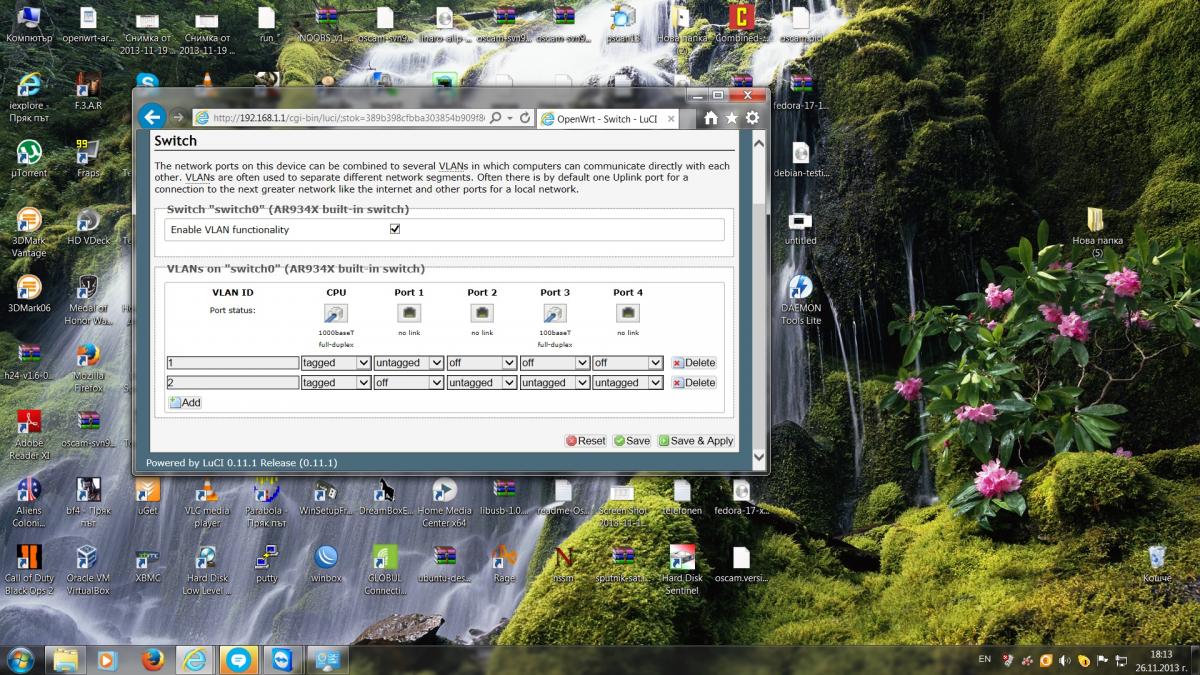

daku Публикувано 4 Юни, 2014 Доклад Сподели Публикувано 4 Юни, 2014 Колега ми подхвърли ,че със смяна на firmware мога да пренасоча портовете и някой Lan да стане WAN. Възможно ли е, кой е най-лесния за настройка firmware изпитан от вас? Става въпрос за tp-link 741 и 841 . Адрес на коментара Сподели в други сайтове More sharing options...

jack82 Отговорено 4 Юни, 2014 Доклад Сподели Отговорено 4 Юни, 2014 (Редактирано) може в опенврт работи без проблем така сам 1 година вече 841 Редактирано 4 Юни, 2014 от jack82 Неграмотен съм, не ми се смейте на правописа. Адрес на коментара Сподели в други сайтове More sharing options...
cna Отговорено 5 Юни, 2014 Доклад Сподели Отговорено 5 Юни, 2014 DDWRT съм пробвал на 740 липсва Влан поддръжката. Колегата който го е пуснал с опенврт да даде повече инфо. Адрес на коментара Сподели в други сайтове More sharing options...
