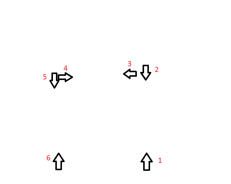

asti Публикувано 26 Май, 2014 Доклад Сподели Публикувано 26 Май, 2014 Здравейте колеги. Първо да кажа, че съм нов в света на Mikrotik, затова ме извинете ако някой въпрос ви се стори много глупав Директно на въпроса: Трябва да изградя wireless трасе, което прави 2 завоя защото инъче няма пряка видимост. Трасето не около 3км максимум и изглежда г/д така Идеята е от точка 1 да стигне трафика до точка 6 (1 рутер в точка 1 преди антената и един суич в точка 6 след антената), като точки 2 и 3 седят на един стълб, 4 и 5 също са на един стълб - идеята да са 2 е за да може да има какво да гледа в другата посока ... за момента съм се спрял на SXT Lite5 като всяка точка да представлява по 1 устройство и висчки устройства да са в bridge помежду си. Въпрос 1: дали това е правилния избор на устройства ... има ли варянт за устройство което да гледа в 2 посоки едновременно - точки 2,3 и 4,5 да са с по 1 устройство ? Въпрос 2: Има ли ограничение колко устройства едно след друго мога да навържа в bridge (на теория не виждам пречка но всепак да съм сигурен) ? 1 Адрес на коментара Сподели в други сайтове More sharing options...
Администратор 111111 Отговорено 27 Май, 2014 Администратор Доклад Сподели Отговорено 27 Май, 2014 Няма ограничение в броя устройства но гледай всичките да са в режим п2п а не в п2мп стига да има видимост и ефира да не е боза и да ползваш различни канали ще изкараш едни 80 мегабита. Харесай поста ^^^ Форумът е за взаимопомощ а не за свършване на чужда работа ɹɐǝɥ uɐɔ noʎ ǝɹoɯ ǝɥʇ 'ǝɯoɔǝq noʎ ɹǝʇǝınb ǝɥʇ Адрес на коментара Сподели в други сайтове More sharing options...
donioi Отговорено 27 Май, 2014 Доклад Сподели Отговорено 27 Май, 2014 Добавка към 111111 може и Nv2 Адрес на коментара Сподели в други сайтове More sharing options...
asti Отговорено 27 Май, 2014 Автор Доклад Сподели Отговорено 27 Май, 2014 Супер, мерси за отговорите, значи може да се каже че правилно съм го измислил Ефира е чист защото наоколо няма нищо ... най-много някоя близка операторска антена да има ... а 80 мегабита ще са ми напълно достатъчни Адрес на коментара Сподели в други сайтове More sharing options...
