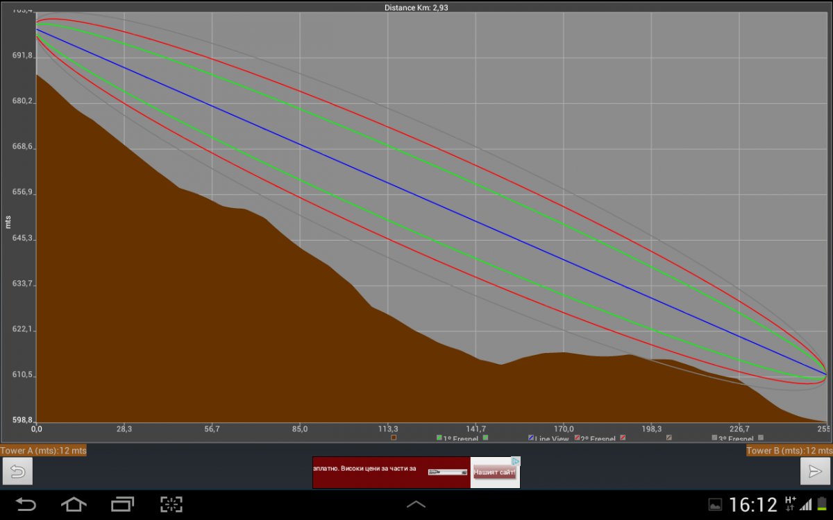

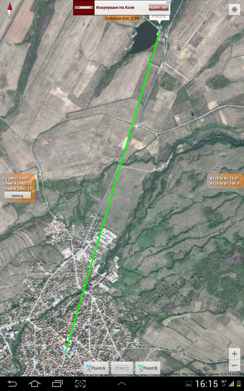

pgplamen Отговорено 30 Май, 2014 Автор Доклад Сподели Отговорено 30 Май, 2014 Едното нано бачка на 12 волта на язовира няма ток. Захранва се от соларен панел. Схемата е такава. Първото нано получава нет по кабела по въздуха прави връзка със второто нано. Второто нано по кабел стига до хъб. От хъба с кабел е закачен Tp link и облъчва язовира. Хъба го има защото там е включена Ip cam. Tl WA5210G да точно това е. Поне е по евтино. Адрес на коментара Сподели в други сайтове More sharing options...

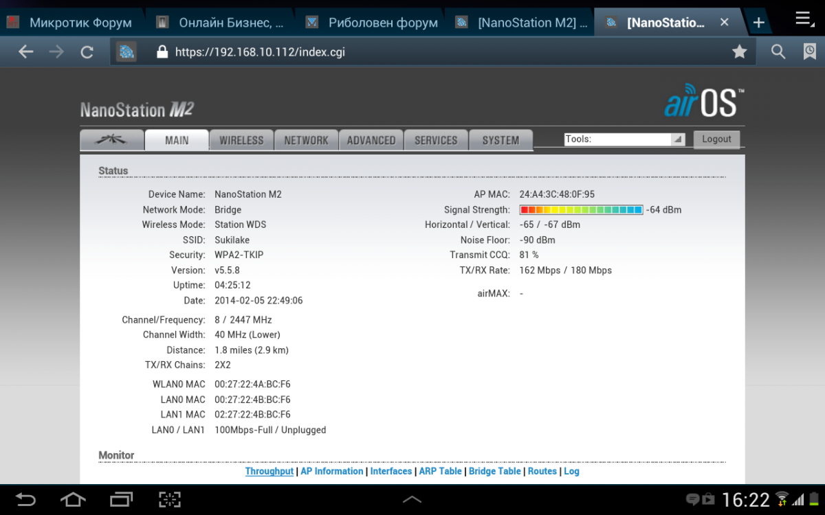

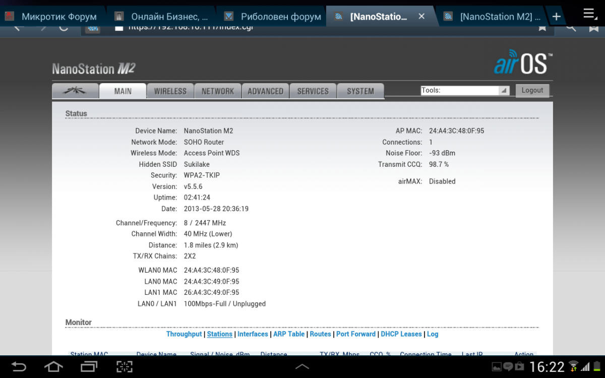

pgplamen Отговорено 2 Юни, 2014 Автор Доклад Сподели Отговорено 2 Юни, 2014 Всичко се захранва от солара няма ток. Ако погледнете графиката на линка ще видите че самия язовир се пада доста в страни от основния линк. Антената е поне 10 метра над нивото на водата. Дали е достатъчно обаче. Така днес пак малко проби. И да съм на 1 метър от TP linka и на 300 метра разлика голяма няма. Пуснах клип в HD формат и няма насичане малко бавно тръгва но съм далеч от скоростта която ми е пусната по скоро upload. Гледам на първото нано CCQ е почти 100 процента но на второто е около 80 дори отива на 76/78 процента. Какви мерки мога да взема. Адрес на коментара Сподели в други сайтове More sharing options...

ka4o_pi4a Отговорено 2 Юни, 2014 Доклад Сподели Отговорено 2 Юни, 2014 Извинявай пропуснал съм поста. На такова разстояние, ако ефира е чист наното ще прекара поне 60-80 мегабита. Има нещо гнило... Адрес на коментара Сподели в други сайтове More sharing options...
pgplamen Отговорено 2 Юни, 2014 Автор Доклад Сподели Отговорено 2 Юни, 2014 Аз ако знам кое е гнилото. На вътрешен тест между двете нанота дава 70 мегабита. Адрес на коментара Сподели в други сайтове More sharing options...
