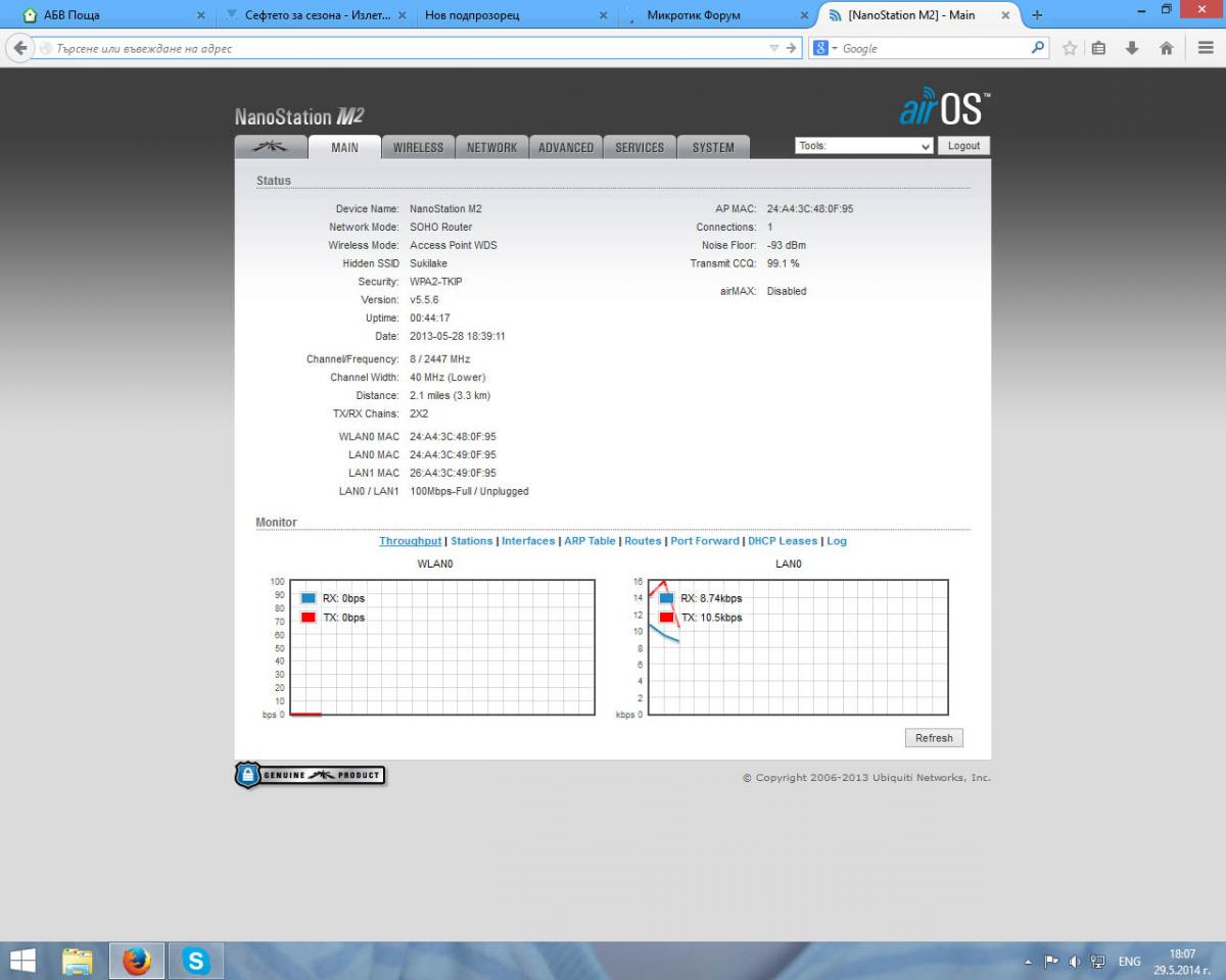

pgplamen Отговорено 29 Май, 2014 Автор Доклад Сподели Отговорено 29 Май, 2014 (Редактирано) Днес включих и WDS 3 Mbps а upload е 2 Mbps. Аз ли бъркам или това е максимума в това положение. Антената я въртях съвсем бавно докато Transmit CCQ: 99.1 % това е макса. Остава да пробвам и compliance test и след това евентуално смяна на мястото на антената. Редактирано 29 Май, 2014 от pgplamen Адрес на коментара Сподели в други сайтове More sharing options...

dabadaba Отговорено 29 Май, 2014 Доклад Сподели Отговорено 29 Май, 2014 Ми опитай и на 20 Мхц лента. Как точно ти е линка? Необходимо ли е точно това устройство да е сохо рутер? Не може ли отсрещното да си е само рутер, а това бридж? Адрес на коментара Сподели в други сайтове More sharing options...
pgplamen Отговорено 29 Май, 2014 Автор Доклад Сподели Отговорено 29 Май, 2014 Колко км бяха ? Ами 2.7 километра поне така показва Наното. Ми опитай и на 20 Мхц лента. Как точно ти е линка? Необходимо ли е точно това устройство да е сохо рутер? Не може ли отсрещното да си е само рутер, а това бридж? Линка е първото нано WIFI - AP мрежата е сохо рутер второто WIFI - station мрежата е бридж. Каква е разликата между рутер и сохо рутер. Ще пробвам и на 20 Мхц и ще споделя какво се е получило. Най лошото според мен е че на около 30 метра от първото нано има едно огромно дърво което за момента не може да бъде преодоляно с местене на антената. Антената ще трябва да се премести на съвсем друга сграда. Всичко това е с цел на един язовир да има свободен интернет достъп. Благодаря все пак че ми помагате. Адрес на коментара Сподели в други сайтове More sharing options...

dabadaba Отговорено 29 Май, 2014 Доклад Сподели Отговорено 29 Май, 2014 (Редактирано) Няма особена разлика между рутер и сохо рутер. SOHO си е съкращение от малък офис или домашен офис, а разликата при тези устройства в режим рутер и сохо рутер е, че когато е рутер вана ти е през безжичната, а при сохото - вана е жичната връзка. При мен най-добре си работят, когато главното устройство, примерно наностейшън работи като АП, а останалите клиентски - примерно локо, работи като рутер - получава си сигнала от АП-то и си раздава по кабела на компа, който е закачен след него. За главен рутер си имам по-сериозно устройство с микротик, защото си има повече опции. П.П. Дървото може да се яви като сериозна преграда, щом е близо. Имах подобен случай и то вкъщи. Макар, че антената си беше доста яка, на 5-6 метра пред нея се ветрееше едно клонче от дърво и интернета ми мигаше като светофар. Отрязах го и съм си рахат вече Редактирано 29 Май, 2014 от dabadaba Адрес на коментара Сподели в други сайтове More sharing options...
