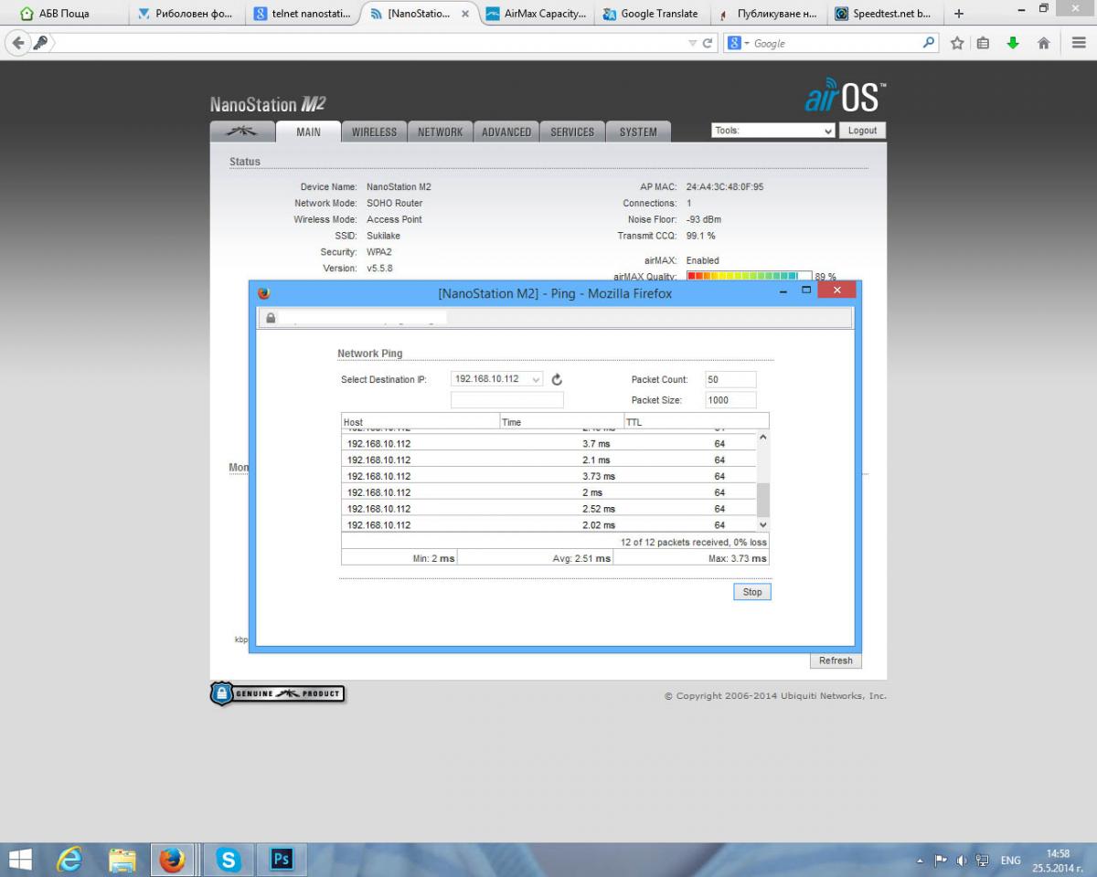

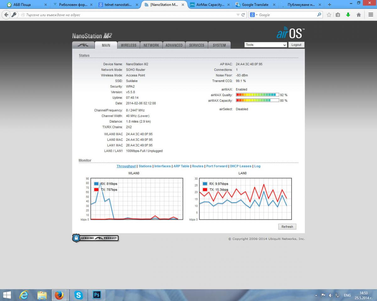

pgplamen Публикувано 25 Май, 2014 Доклад Сподели Публикувано 25 Май, 2014 Здравейте на всички. Имам вече изградена връзка с два броя Nanostation M 2. Искам да ви питам тази сила на сигналите добра ли е или може да се постигне още нещо. Защото когато пусна тест ето какво ми показва: А като пусна реален speedtest.net скоростта едва стига 1.5 Mbps а upload е под 1 Mbps Пинга също не е толкова лош. Адрес на коментара Сподели в други сайтове More sharing options...

jack82 Отговорено 25 Май, 2014 Доклад Сподели Отговорено 25 Май, 2014 махни аир мах са може да се подобри доста Неграмотен съм, не ми се смейте на правописа. Адрес на коментара Сподели в други сайтове More sharing options...
pgplamen Отговорено 25 Май, 2014 Автор Доклад Сподели Отговорено 25 Май, 2014 На 25.05.2014 г. at 15:34, jack82 написа: махни аир мах са може да се подобри доста Може и да е смешно но от къде да го изключа този Air Max. Адрес на коментара Сподели в други сайтове More sharing options...

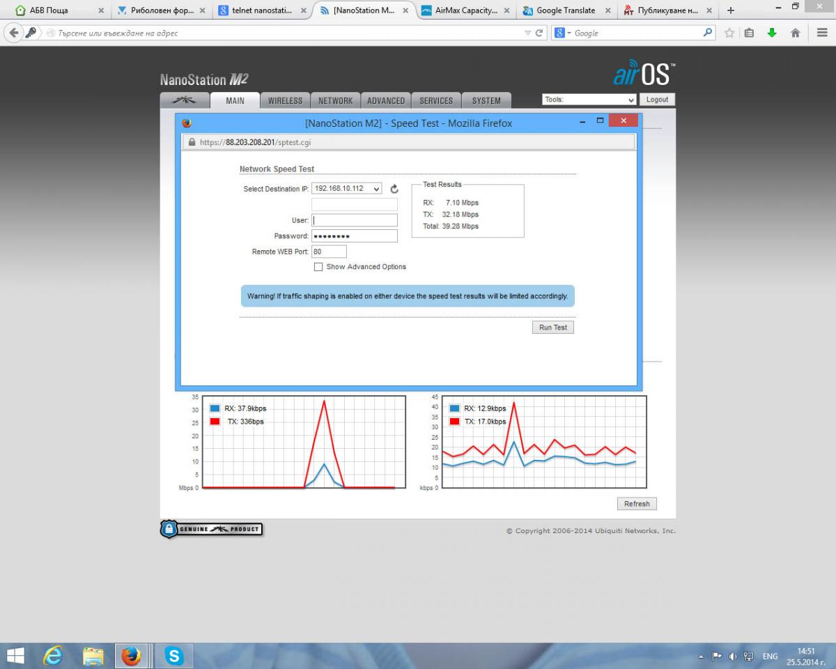

pgplamen Отговорено 25 Май, 2014 Автор Доклад Сподели Отговорено 25 Май, 2014 Това не е ли малко забранено. А и сега май ако искам да сменя държавата не ми е активна. Как може да стане безболезнено. Това е след изключване на Air max ще трябва и на място да тествам какво се е получило. Test Results RX: 0.67 Mbps TX: 82.80 Mbps Total: 83.47 Mbps Адрес на коментара Сподели в други сайтове More sharing options...
master Отговорено 25 Май, 2014 Доклад Сподели Отговорено 25 Май, 2014 Спеед теста им лъже много често. Пусни си фтп и прекарай трафик от там или на торенти. Analog Audio™ Адрес на коментара Сподели в други сайтове More sharing options...

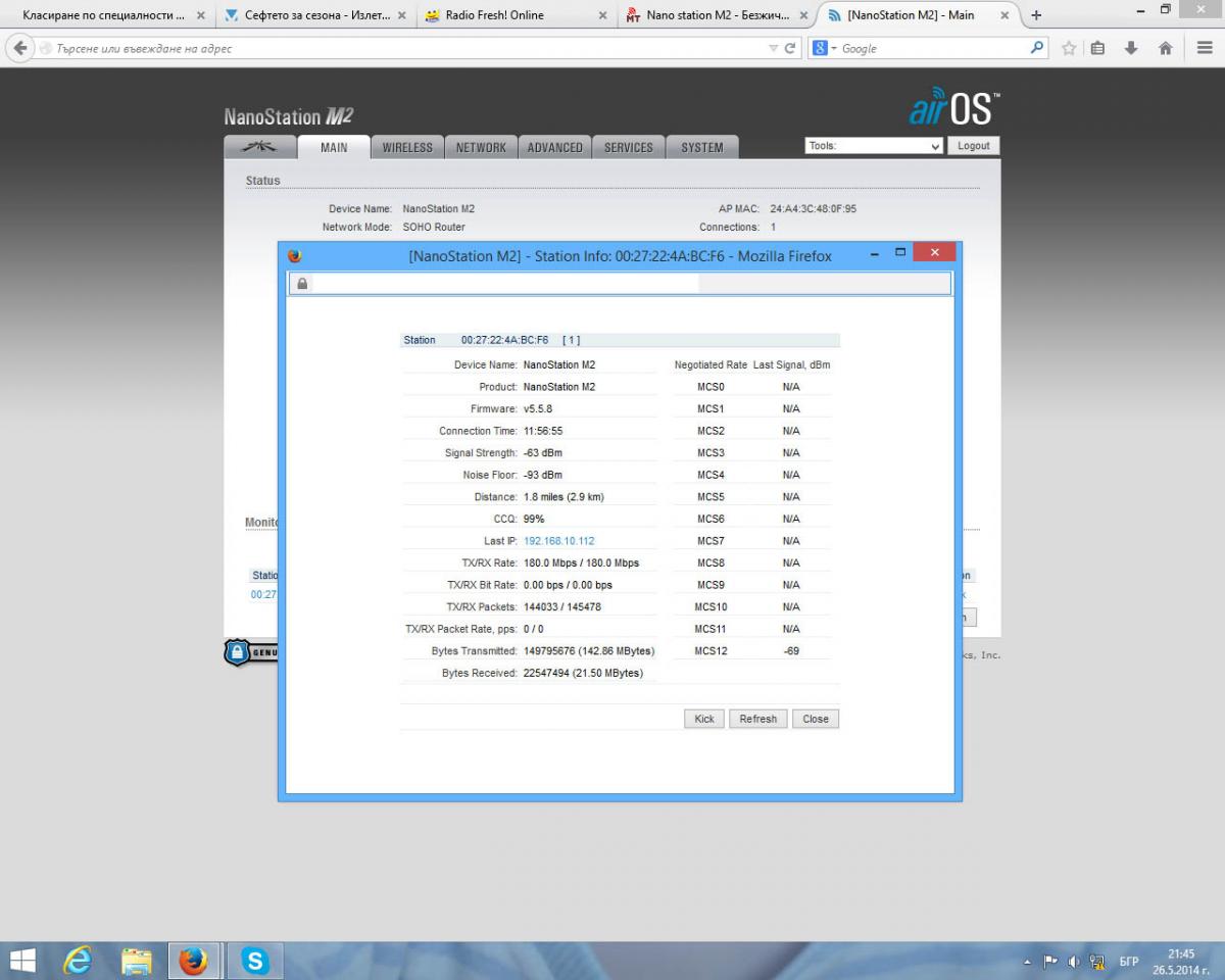

pgplamen Отговорено 26 Май, 2014 Автор Доклад Сподели Отговорено 26 Май, 2014 Само не разбрах така сигнала добре ли е или да пробвам още да го качвам но колкото и да се мъчих не става по добре. Адрес на коментара Сподели в други сайтове More sharing options...
master Отговорено 26 Май, 2014 Доклад Сподели Отговорено 26 Май, 2014 Покажи скреен на клиентското. Analog Audio™ Адрес на коментара Сподели в други сайтове More sharing options...
pgplamen Отговорено 26 Май, 2014 Автор Доклад Сподели Отговорено 26 Май, 2014 На 26.05.2014 г. at 18:37, master написа: Покажи скреен на клиентското. Само до това имам достъп в момента ще трябва да му разреша порт да го виждам от вън. Адрес на коментара Сподели в други сайтове More sharing options...

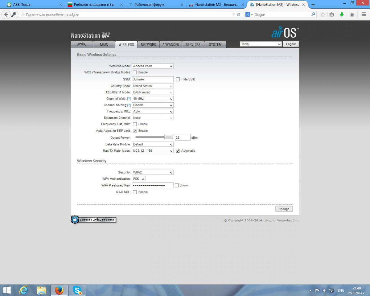

master Отговорено 26 Май, 2014 Доклад Сподели Отговорено 26 Май, 2014 Пусни си WDS-a, сложи отметка на Hide SSID нали е п2п линк. Още малко ако успееш да вдигнеш нивото -55 -58 няма да е никак зле. Ако искаш повече мегабити това криптиране ще трябва да го махнеш. Analog Audio™ Адрес на коментара Сподели в други сайтове More sharing options...

donioi Отговорено 27 Май, 2014 Доклад Сподели Отговорено 27 Май, 2014 С това трябваше да започнеш.Много голям проблем. Смени фемуера с v.5.5.6 или по-малка за да имаш compliance test, сканирай ефира и пробвай с крайни канали.Направи клиенското АР а АР-то клиенско.WDS е задължително.И накрая дай достъп на някой, който знае как, да поработи.А и накрая виж как е теста м/у 23:00 и 01:00часа и през целия ден. Адрес на коментара Сподели в други сайтове More sharing options...
