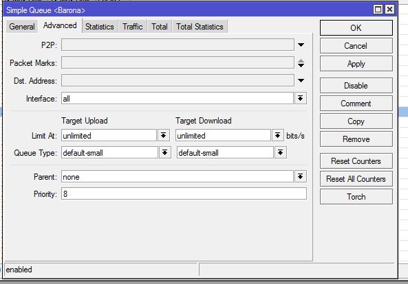

И аз сега гледам, че абонатите са ми на Queue type default-small, на кой type е най-добре да са ?

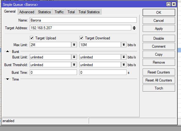

Прилакам скриинове на това как съм правил абонатите ми в Queue листа  съответно скриин 1 и скриин 2

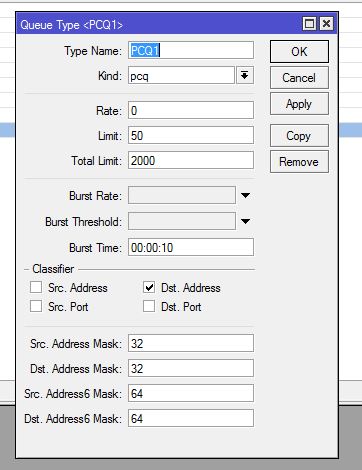

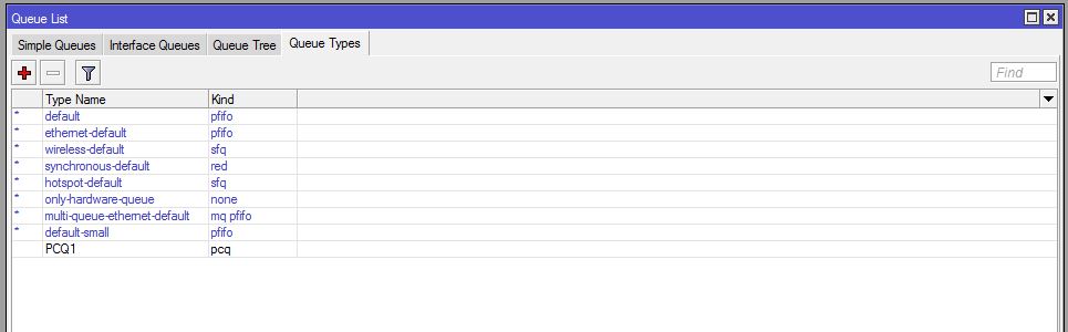

в Queue Type Се опитах да създам един PCQ но незнам дали съм го направил и дали работи прилагам ви и на вас да видите.
Като това което съм направил е в различен цвят от другите Queue types и ме съмнява много че съм омазал нещата някаде.

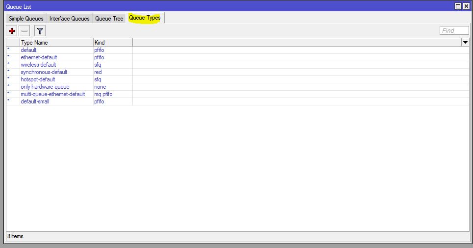

(Аз нямам PCQ в Queue Type) това което виждате съм си го мазал аз ;) скриин 3 и скриин 4
post-2075-0-37785900-1399045833_thumb.jp
post-2075-0-11228500-1399045837_thumb.jp
post-2075-0-05453000-1399045840_thumb.jp
post-2075-0-62670000-1399045843_thumb.jp
