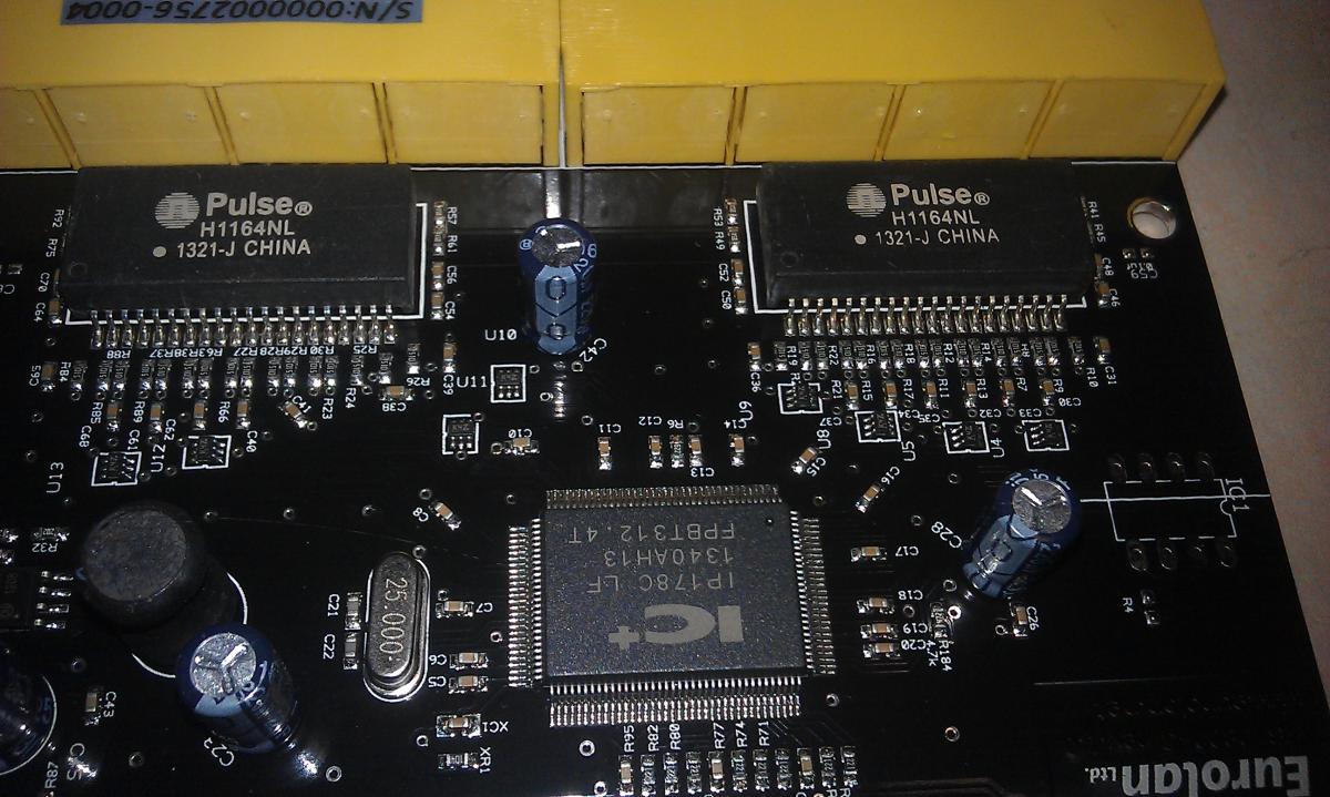

Администратор Велин Отговорено 6 Април, 2014 Администратор Доклад Сподели Отговорено 6 Април, 2014 Евролан са пуснали едни суичове с лека защита .. да видим как ще се държат Не отговарям на постове написани с шльокавица! Адрес на коментара Сподели в други сайтове More sharing options...
muonplex Отговорено 6 Април, 2014 Автор Доклад Сподели Отговорено 6 Април, 2014 На 6.04.2014 г. at 14:39, Велин написа: Евролан са пуснали едни суичове с лека защита .. да видим как ще се държат IMAG1459.jpg При клиенти ли си ги слагал? Адрес на коментара Сподели в други сайтове More sharing options...
master Отговорено 6 Април, 2014 Доклад Сподели Отговорено 6 Април, 2014 Суича е читав за цената си. Имам една бройка предоставена от тях за тестове и за момента не е спирал. А колегата от време на време го щрака по кабела с електрошока Analog Audio™ Адрес на коментара Сподели в други сайтове More sharing options...
Администратор Велин Отговорено 6 Април, 2014 Администратор Доклад Сподели Отговорено 6 Април, 2014 и аз съм взел бройки за тест.. Не отговарям на постове написани с шльокавица! Адрес на коментара Сподели в други сайтове More sharing options...

Администратор Велин Отговорено 13 Април, 2014 Администратор Доклад Сподели Отговорено 13 Април, 2014 два бр от тея суичове вече ги изпратих ... горнали са от към захранване мисля, дц-дц-то на единия направо късо изтрещял чип, а другия тръгва пуска си теста и работи .. но след 10-на секунди захранванщия дросел започва яко да пече и суича блокира , ползвани са с не галванично разделени захр. , за тази цена можеше да сложат поне една елементарна зашита. Бих им направил дисекция но това си е работа на евролан .. 1 Не отговарям на постове написани с шльокавица! Адрес на коментара Сподели в други сайтове More sharing options...
master Отговорено 13 Април, 2014 Доклад Сподели Отговорено 13 Април, 2014 Чипа изгаря от по-високо напрежение особено когато е без външен транзистор нищо че го дават до 40В. Analog Audio™ Адрес на коментара Сподели в други сайтове More sharing options...
Администратор Велин Отговорено 14 Май, 2014 Администратор Доклад Сподели Отговорено 14 Май, 2014 станаха 3 броя такива.. (само да поясня суичовете не са дефектни просто от някоя буря се прецакали) пекът им дроселите на захранването и като им падне индуктивността заради температурата суича спира да работи , досега с друг суич такъв проблем не съм видял , явно има някаква слабост пращам им ги да ги прегледат за да се изчисти този проблем. Не отговарям на постове написани с шльокавица! Адрес на коментара Сподели в други сайтове More sharing options...
