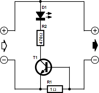

Ето нещо което може да те подсети.. На мястото на светодиода слагаш оптрон който да управлява вече реле или др.
Транзистора поне 100V, а според резистора си настройваш тока.
