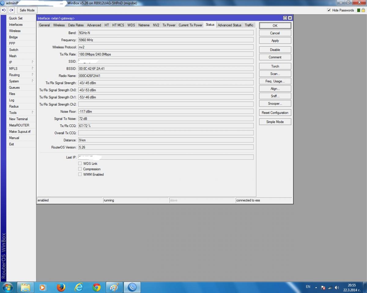

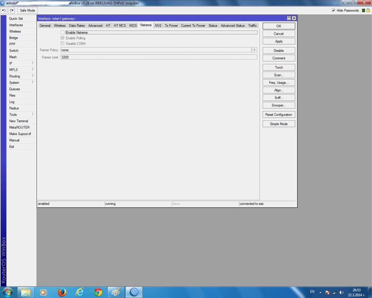

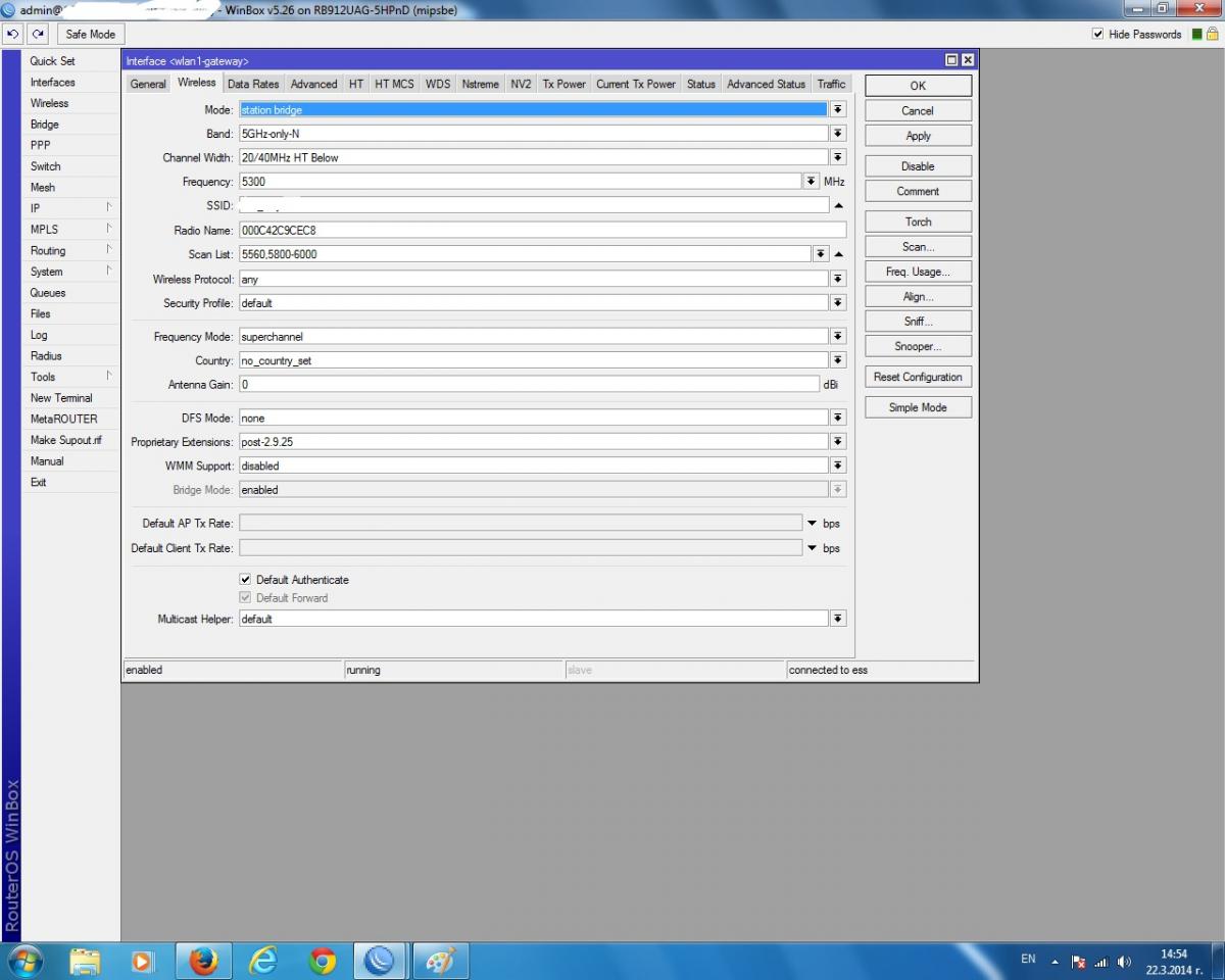

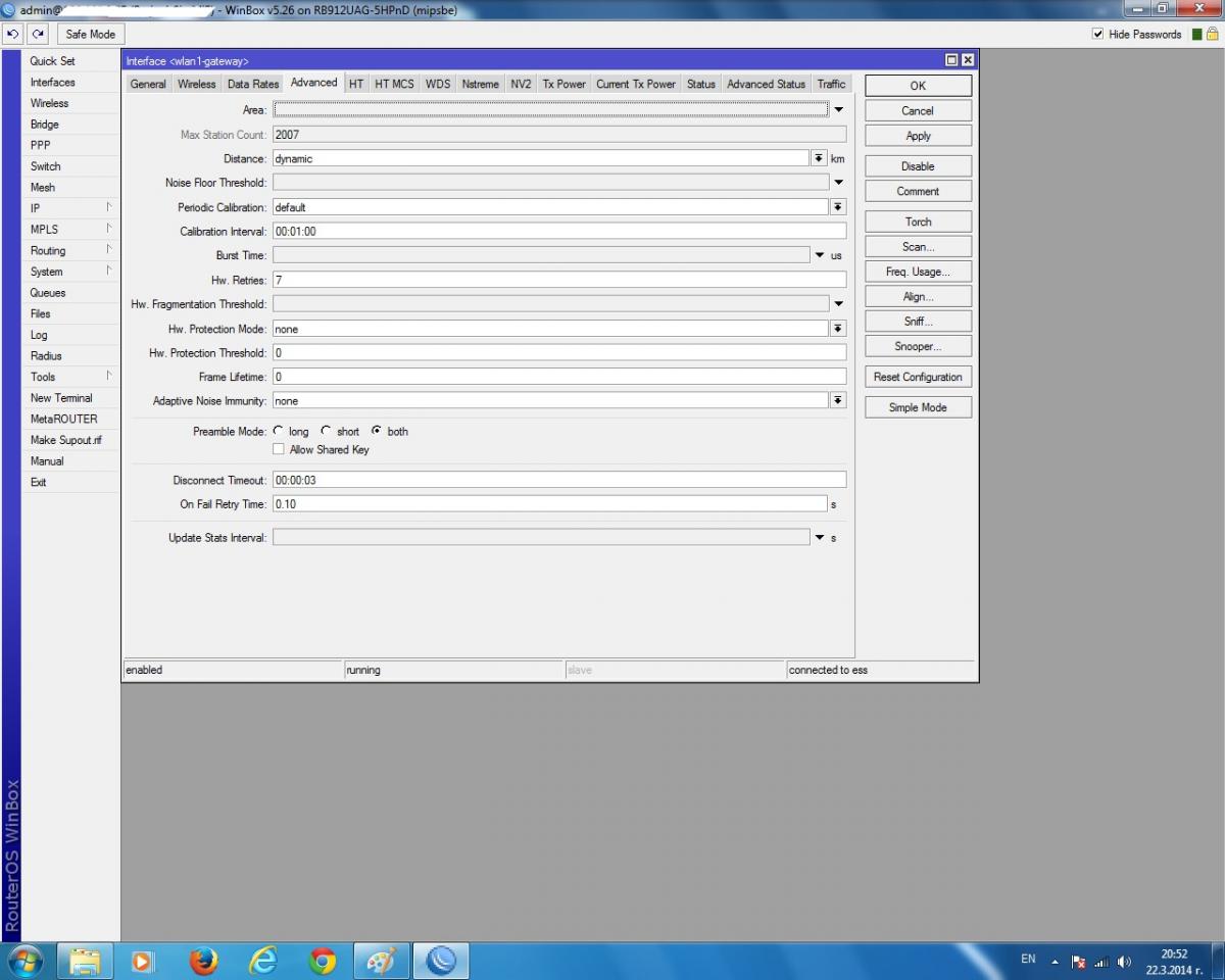

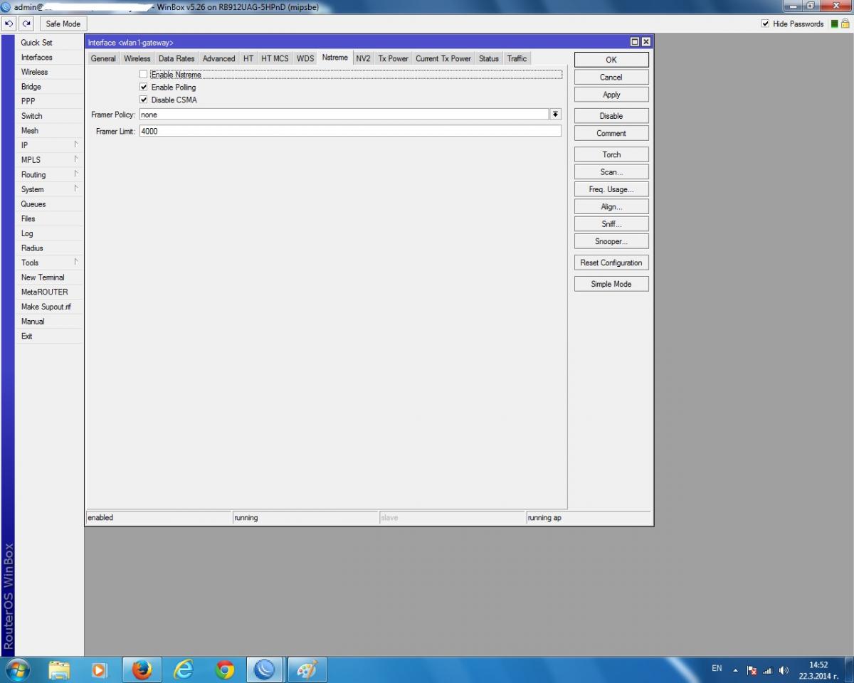

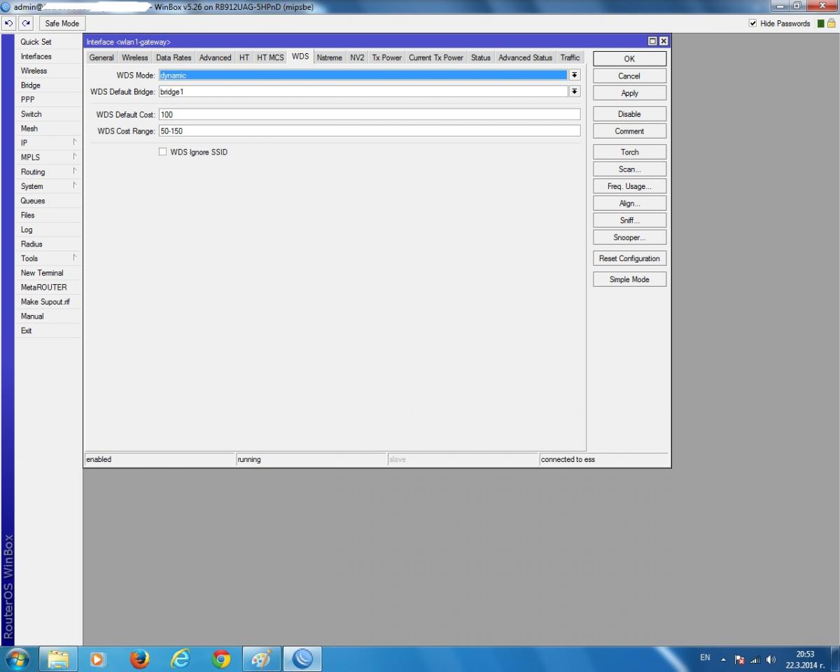

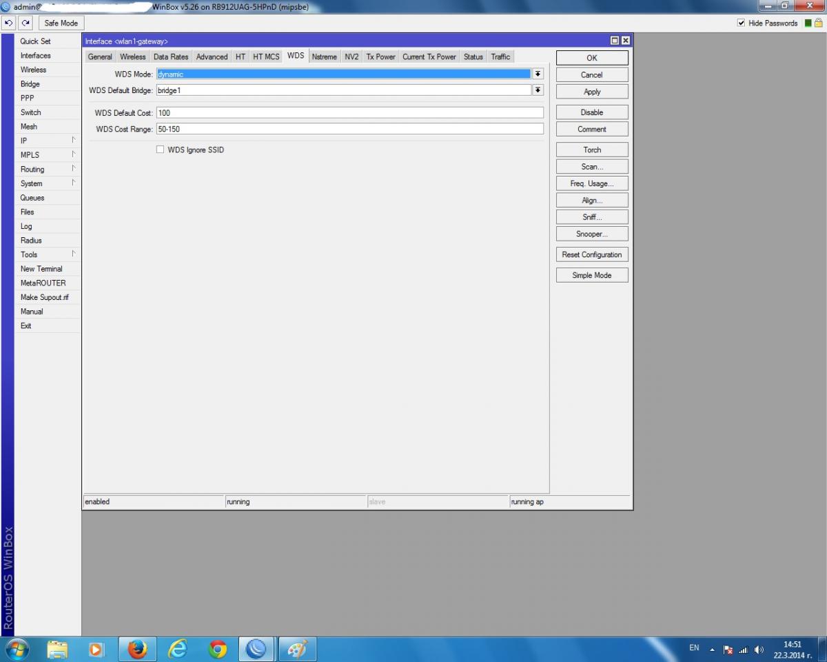

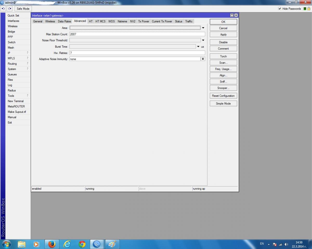

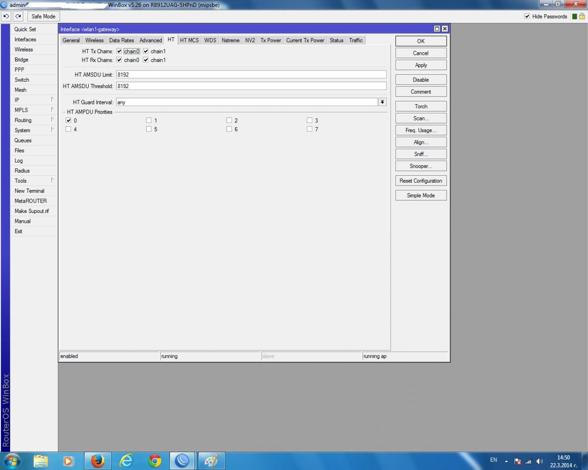

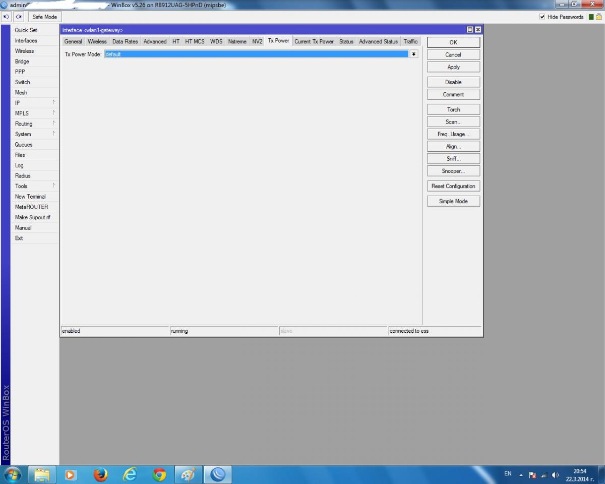

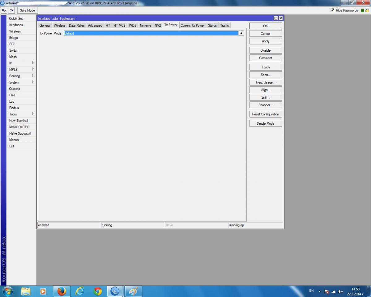

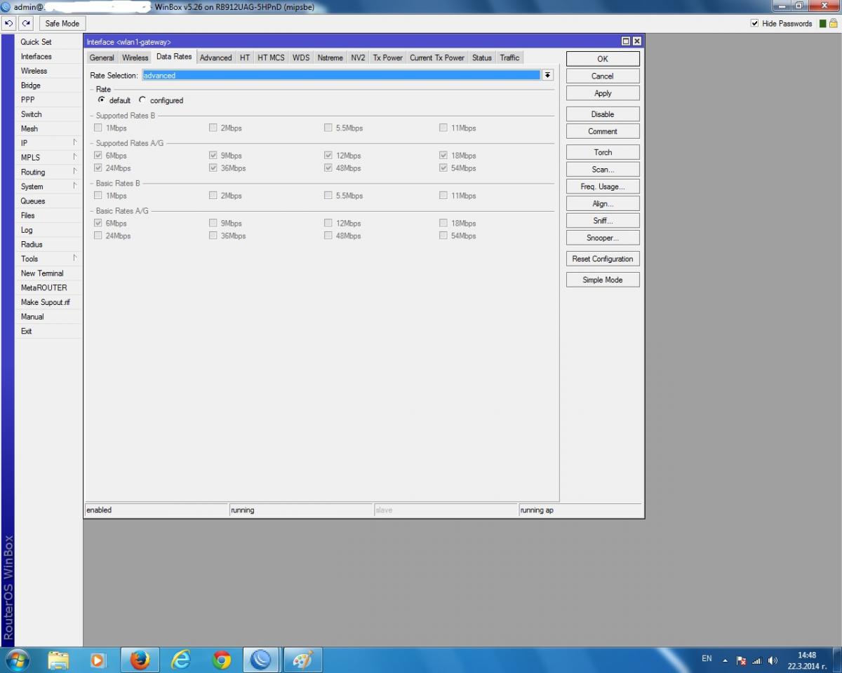

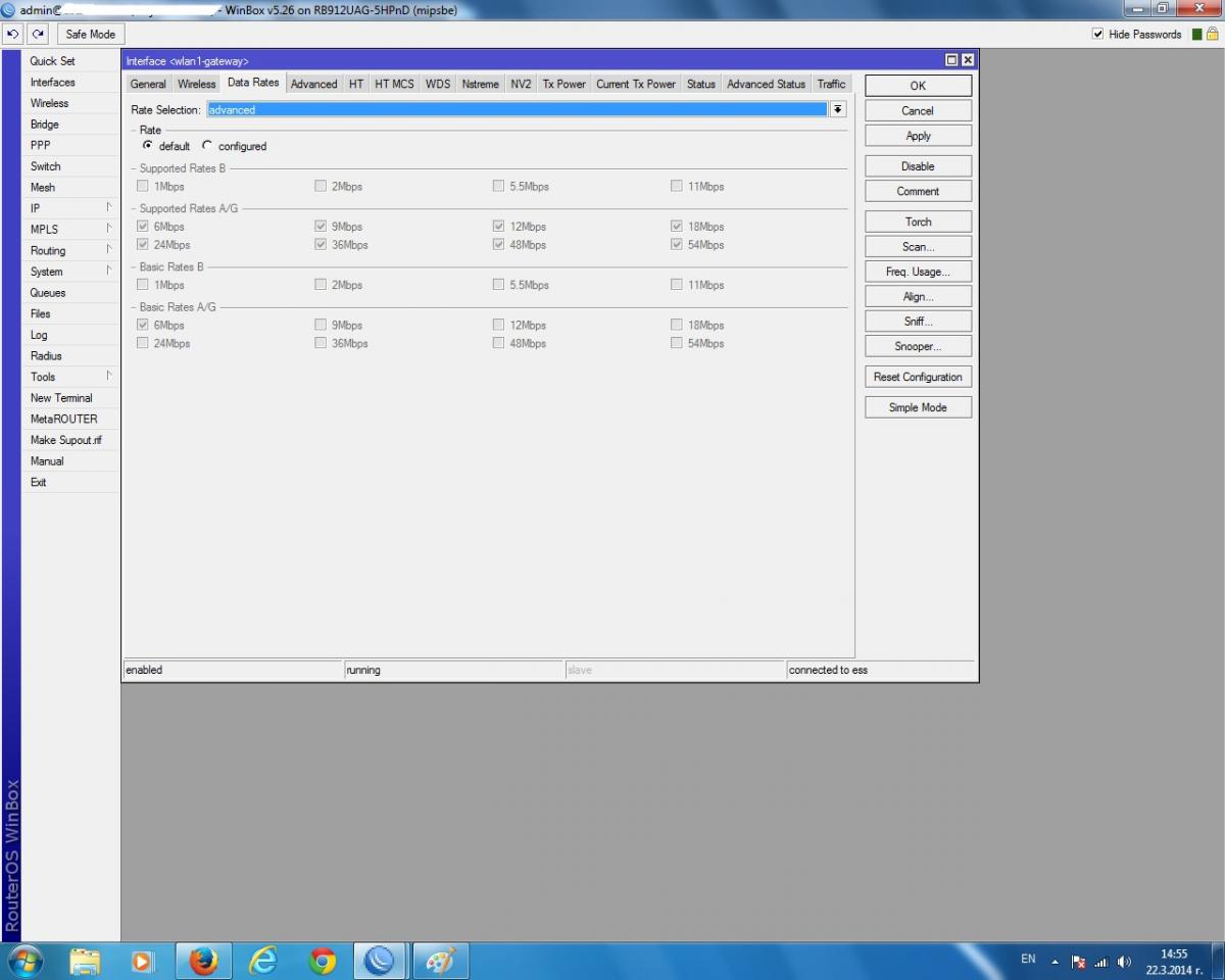

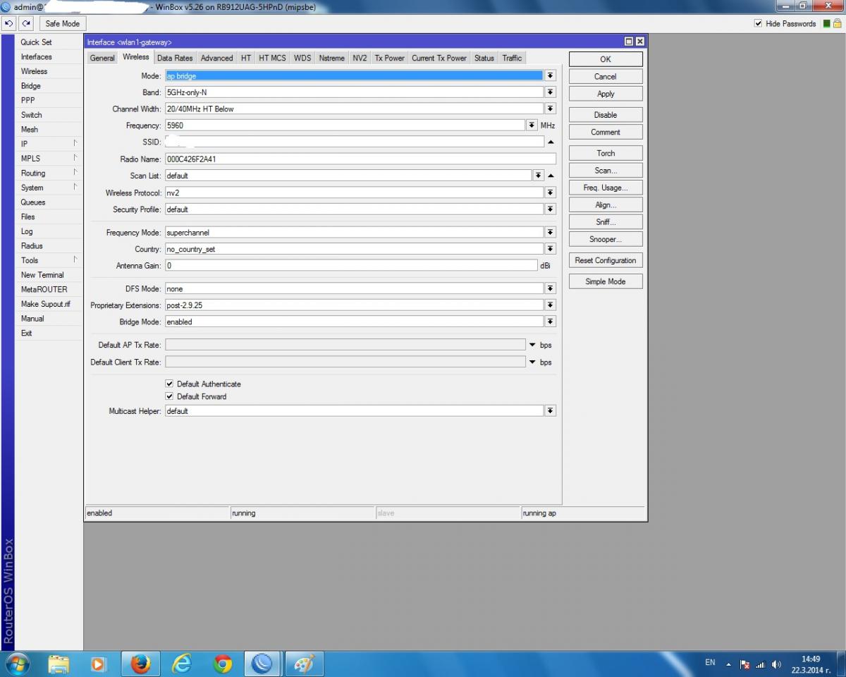

yordanstefanov Публикувано 22 Март, 2014 Доклад Сподели Публикувано 22 Март, 2014 (Редактирано) Има ли някой представа защо двете устройства настроени по начина показан на снимките прекарва едва 70 мегабита трафик? сменявал съм почти всичко каквото се сетите ... честоти, HT AMPDU Priorities са слагани всички, nstreme е пускано TX power-a е променян, но разлика почти да не кажа няма.... това са снимките на първото устройство а по-надолу са снимките на второто Редактирано 22 Март, 2014 от yordanstefanov Адрес на коментара Сподели в други сайтове More sharing options...

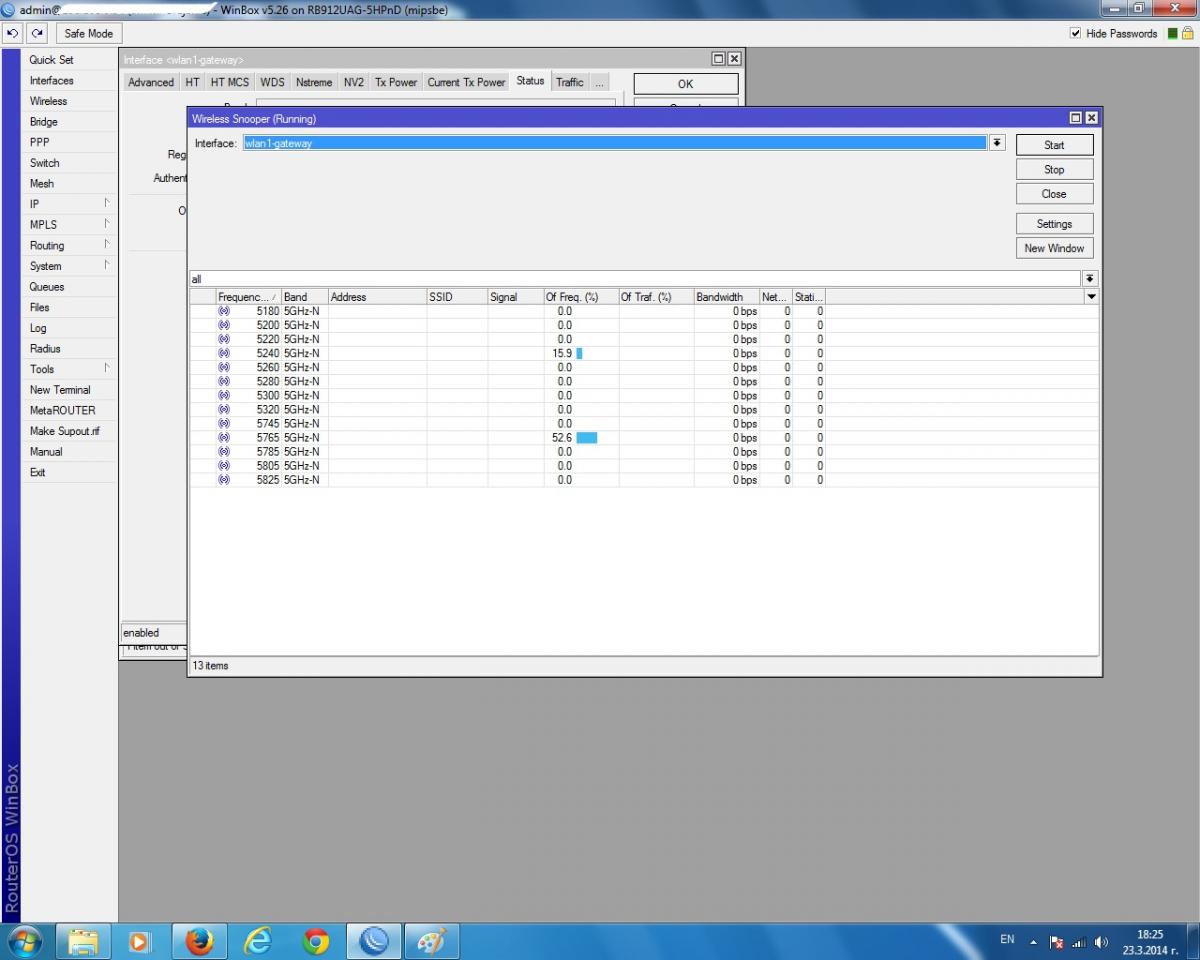

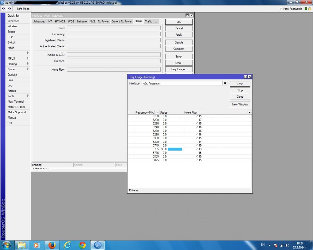

Администратор 111111 Отговорено 22 Март, 2014 Администратор Доклад Сподели Отговорено 22 Март, 2014 Добави малко снимки на ефира. а и 6.х версията е с подобрения Харесай поста ^^^ Форумът е за взаимопомощ а не за свършване на чужда работа ɹɐǝɥ uɐɔ noʎ ǝɹoɯ ǝɥʇ 'ǝɯoɔǝq noʎ ɹǝʇǝınb ǝɥʇ Адрес на коментара Сподели в други сайтове More sharing options...
yordanstefanov Отговорено 23 Март, 2014 Автор Доклад Сподели Отговорено 23 Март, 2014 не съм много запознат, би ли ми казал в кое точно меню се гледа ефира ? Адрес на коментара Сподели в други сайтове More sharing options...
Администратор 111111 Отговорено 23 Март, 2014 Администратор Доклад Сподели Отговорено 23 Март, 2014 там дето пише сигнал бутон в дясно Харесай поста ^^^ Форумът е за взаимопомощ а не за свършване на чужда работа ɹɐǝɥ uɐɔ noʎ ǝɹoɯ ǝɥʇ 'ǝɯoɔǝq noʎ ɹǝʇǝınb ǝɥʇ Адрес на коментара Сподели в други сайтове More sharing options...
yordanstefanov Отговорено 23 Март, 2014 Автор Доклад Сподели Отговорено 23 Март, 2014 Предполагам едно от тези две? Адрес на коментара Сподели в други сайтове More sharing options...
MiPSus Отговорено 24 Март, 2014 Доклад Сподели Отговорено 24 Март, 2014 Мале къв спокоен ефир не е като у Софето. Намали им сигнала за да дигнат CCQ до 90-100. Махни WDS-a. Упгрейд на ROS до 6.5 и съответно фърмуера. ... и яз можем, и тате може, ма козата си сака пръч! Адрес на коментара Сподели в други сайтове More sharing options...
yordanstefanov Отговорено 24 Март, 2014 Автор Доклад Сподели Отговорено 24 Март, 2014 значи сигнала съм го правил какъв ли не... но ccq-то не мърда от това ниво при какъвто и да е сигнал.... wds-а също съм го махал... разлика няма... единствено не съм правил ъпгрейд, но не съм и много наясно как става.... това хубаво ще прочета малко и ще разбера... въпроса в случая е: може ли да се направи ъпгрейд в работещ режим и следователно след ъпгрейда губят ли се настройките или всичко си остава както при убнт-то? Адрес на коментара Сподели в други сайтове More sharing options...

net-sar Отговорено 25 Март, 2014 Доклад Сподели Отговорено 25 Март, 2014 (Редактирано) Работиш на един канал само. на NT сложи отметка на 1 пуснал си само 0 . Ще имаш малка разлика но неискам да те разочаровам ,като ти кажа че имах тези бордчета и проблемът бе същия. Разбрах че не е в мен грешката ами в тях.Затова ги замениx с RB911G .Не че те са много добри,но поне се ядват.По добре борд и карта-забравяш Редактирано 25 Март, 2014 от net-sar Адрес на коментара Сподели в други сайтове More sharing options...
yordanstefanov Отговорено 25 Март, 2014 Автор Доклад Сподели Отговорено 25 Март, 2014 (Редактирано) ако имаш предвид HT са пуснати и двата канала.... сложил съм снимки... а иначе имам още един линк със rb911g 5hpnd, на 6 километра и той кара около 100 мегабита само.... Редактирано 25 Март, 2014 от yordanstefanov Адрес на коментара Сподели в други сайтове More sharing options...
