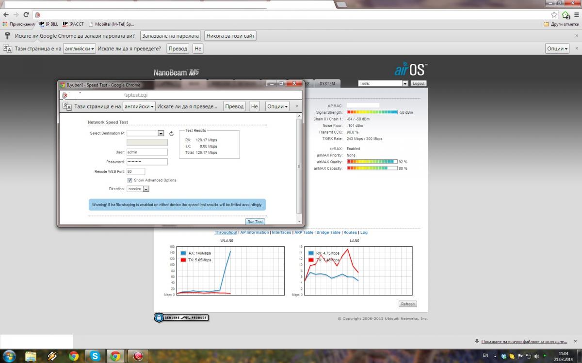

ASnet Публикувано 20 Март, 2014 Доклад Сподели Публикувано 20 Март, 2014 Колеги здравейте, Имам следната питанка. Доста се рових из нета но кажи речи нищо не разбрах. Става въпрос за следното. Съвместимо ли е гигабитовото пое на микротик с убикуити и обратното. Пробвах микротикското пое с нано биим но нещо не пали на 1000. Голям проблем е ако трябва да захранвам с оригиналния адаптер на уби защото трябва да кача на кулата 220В. На Gigabit Poe Mikrotik пише: Power 4,5 Cable Pins - 9-48V; 7,8 Pins - Return а на Убикуити пише : Power +(4,5) pins, -(3,6) (7,8)pins Предварително благодаря. Губим време, за да си осигурим работно време и водим битки, за да живеем в мир. (Аристотел) Адрес на коментара Сподели в други сайтове More sharing options...

ASnet Отговорено 21 Март, 2014 Автор Доклад Сподели Отговорено 21 Март, 2014 (Редактирано) Тествано е на място вече работи всичко перфектно. Нано бима е гигабит порт 400 мм пускам 24 в. и всичко тръгна. Резултата е че са съвместими. Изглежда като съм го пробвал другия пое инжектора не е бил добре. Ако имате желание и тестове мога да пусна от линк с биимове. Редактирано 21 Март, 2014 от ASnet Губим време, за да си осигурим работно време и водим битки, за да живеем в мир. (Аристотел) Адрес на коментара Сподели в други сайтове More sharing options...
