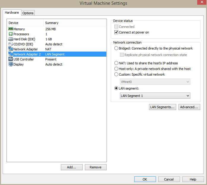

В момента ще тествам с vmware.
Изолирай мрежата между машините в отделен сегмент.
Благодаря за отговора колега. Туко що тръгна под Wmware но, на мен ми трябва да работи на Hyper-v .Не съм правил нищо съществено ,отделна мрежа изолирана както и при Hyper-v to .На всякъде го правя в изолирана среда поради ред причини .
