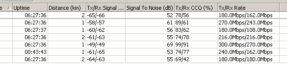

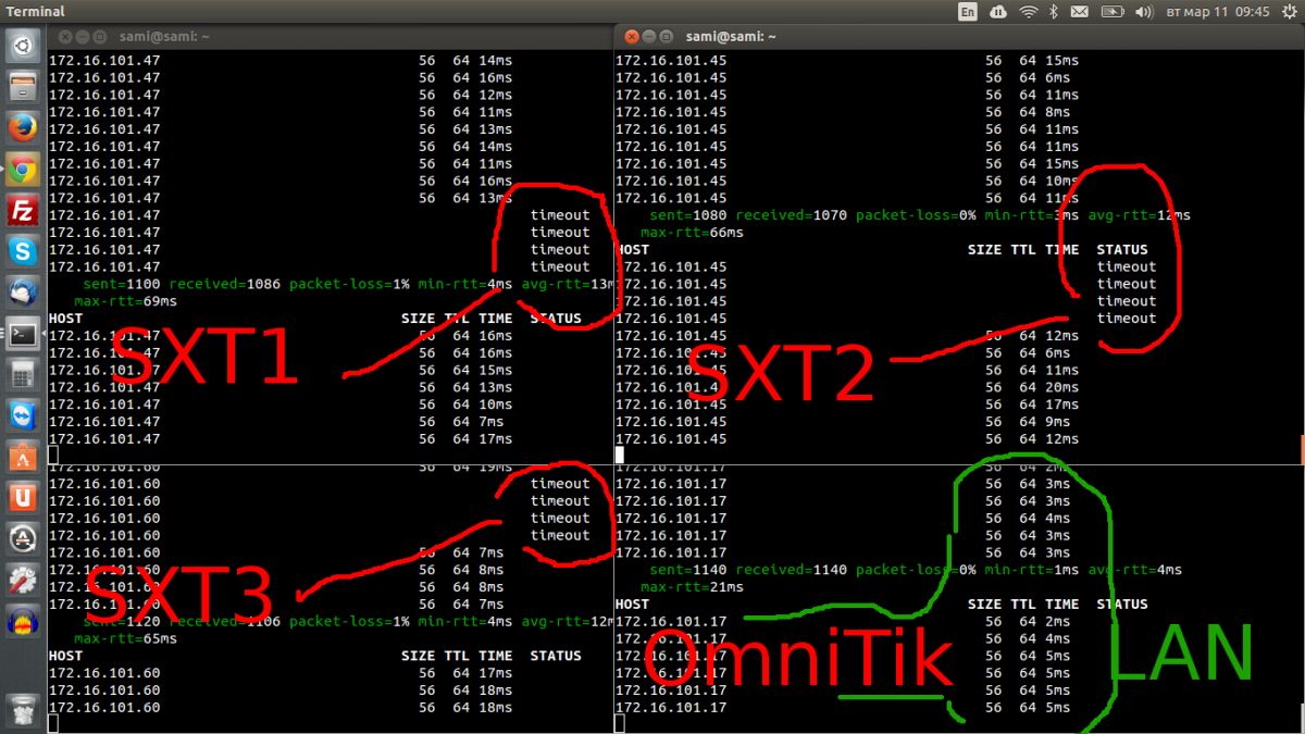

Администратор Самуил Арсов Публикувано 11 Март, 2014 Администратор Доклад Сподели Публикувано 11 Март, 2014 (Редактирано) Разстояние километър, версия 6.9, nv2, сигнал приличен, преди не го правеше някъде от седмица - две е проблема, рестартирани са всички участници в линка няколко пъти, мощноста е по подразбиране на всички, няма никакви разлини конфигурация освен nv2, няма да сменям протокола, не е от него, имам и други антени които не правят така, просто ако някой има идеи ще съм благодарен да сподели .... Редактирано 11 Март, 2014 от samyil https://itservice-bg.net Адрес на коментара Сподели в други сайтове More sharing options...

Администратор Самуил Арсов Отговорено 11 Март, 2014 Автор Администратор Доклад Сподели Отговорено 11 Март, 2014 Винаги ги ресетвам, работи от 3-4 месеца, проблема е от около 2 седмици. Ъпгрейднах ги на 6.10, после и firmware от 3.10 на 3.12. В лога няма нищо - те не се разкачват, ъптайма си седи. Само през Wlan1 различно през 300-400 а по някой път и през 500-600 пакета губят по 3 или 4 поредни всички клиенти едновременно, трафика е 15-20Mibits, pps 1000-1500, в torch показва 176 конекции, конфигурацията е семпла: /interface wireless set [ find default-name=wlan1 ] band=5ghz-onlyn channel-width=20/40mhz-ht-above disabled=no frequency=5785 l2mtu=2290 mode=ap-bridge nv2-preshared-key=xxxxxxxx nv2-security=enabled radio-name=OmniTik wireless-protocol=nv2 /interface wireless set [ find default-name=wlan1 ] band=5ghz-onlyn channel-width=20/40mhz-ht-above disabled=no l2mtu=2290 mode=station-bridge nv2-preshared-key= xxxxxxxx nv2-security=enabled radio-name=SXT1 ssid=OmniTik wireless-protocol=nv2 Каналите съм ги сменял всичките, Отметките на HT AMPDU ги слагах - после ги махнах, принципно средата не е шумна. https://itservice-bg.net Адрес на коментара Сподели в други сайтове More sharing options...

Администратор Самуил Арсов Отговорено 17 Март, 2014 Автор Администратор Доклад Сподели Отговорено 17 Март, 2014 Ако някой го интересува проблема беше в bridge - STP - protocol mode трябва да е на none (тъй като аз ги ползвам в бридж а в мрежата има и dell power connect не се разбират нещо с тоя протокол) https://itservice-bg.net Адрес на коментара Сподели в други сайтове More sharing options...
