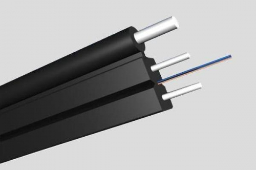

Относно дроп оптиката по добре е с оптично влакно G657(+/- в нета бол )  отколкото G652D и то като абонатен 200-300м. макс. ,затова е и FTTH(В) .Да използвам темата FTTH 1 оптично влакно G657  с носач откъде/цена (без KST )
post-1004-0-98199300-1400965382_thumb.pn

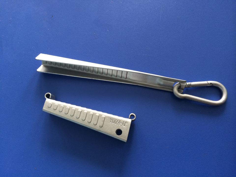

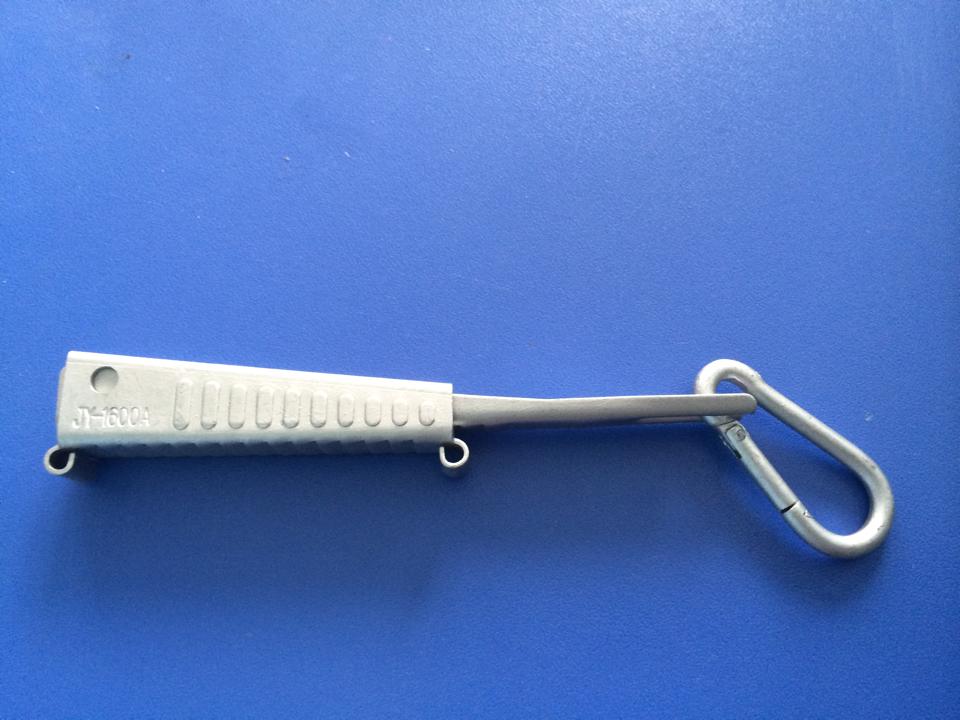

Ето снимки на скоба за стълб или оптяшка за оптика обаче не знам цена днес ми попадна . някой ако знае да сподели от къде  и колко :)
post-197-0-53680100-1403881188_thumb.jpgpost-197-0-46828200-1403881198_thumb.jpgpost-197-0-12253700-1403881206_thumb.jpg

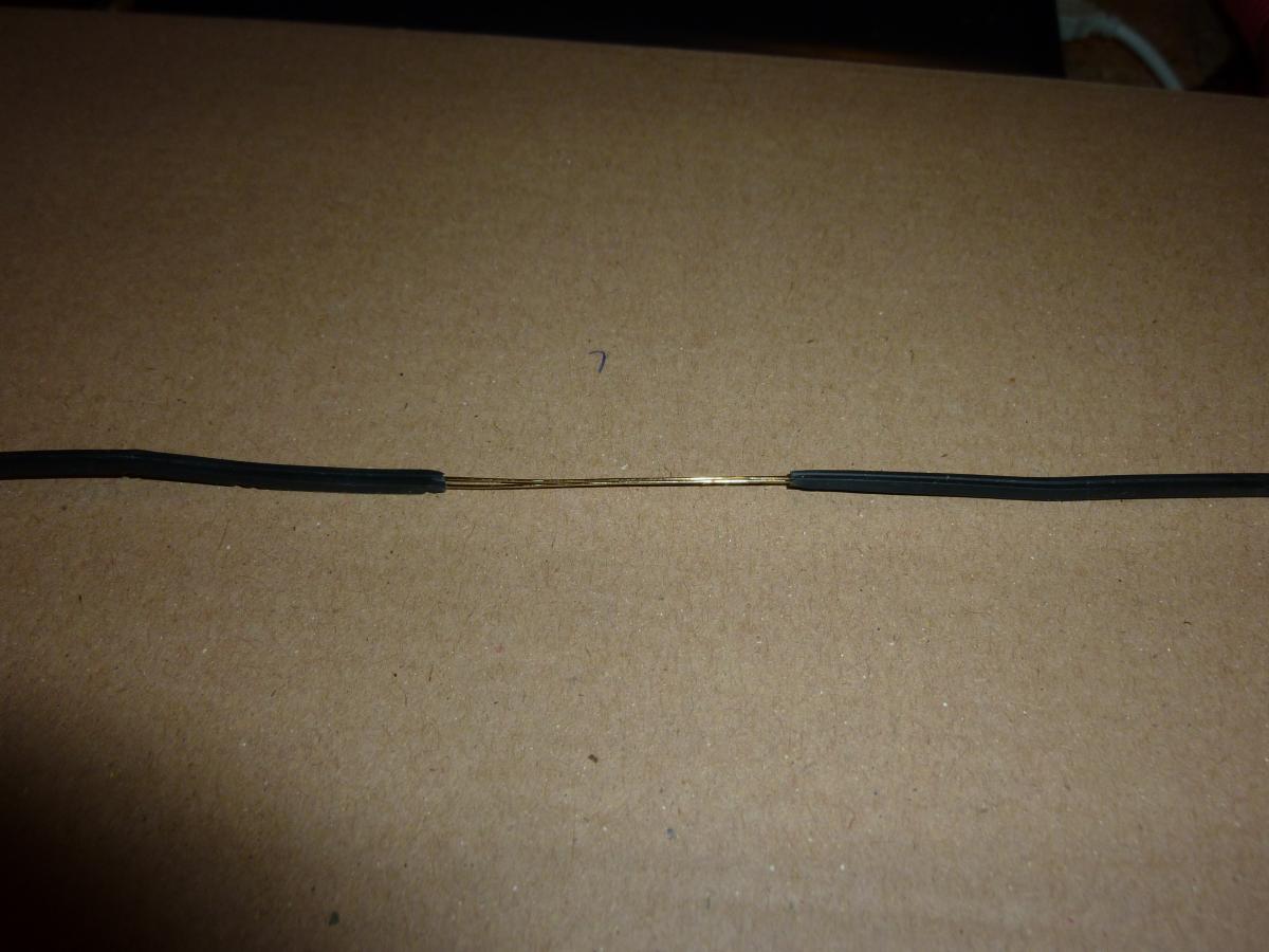

http://olx.bg/optichen-kabel-1-2-i-4-vlakna-i-instrumenti-i47075693  за дроп оптика без носач резултати от тази зима на снимката . Получава се така ,че тежък мокър сняг кабела се разтяга 'безумно' не се къса се само pvc'то влакното(та) остава здраво и работи(заключението е ,че стабилизирашите телове и оптичното влакни имат по добра разтегливост отколкото защитната обвивка и затова тя се къса)  , дава 'фира' влакното при обледяване или силен вятър може да работи месеци докато клиента 'падне' .Експеримента се оказа неуспешен за сняг и тотално е отхвърлен дори и като финансово неоправдан оптика 1F (без носач) 14-15ст./м  + оптегачи 2,50 лв./бр. при условие ,че 2F с носач е 28ст/м . С такива оптегачи е полаган плосък оптичен кабел Sumitomo 12F (ако се сетя ще го снимам ) там нещата са ОК повече от 3г. над 8км  трасета (на стъбове 25- 35м <30м> ) нито един проблем .
post-1004-0-36335400-1403902543_thumb.jp
пп:  това е ри използване на 1 оптегач на стълб , реална възможност ако се слагат по 2 на стълб да издържи ,  Sumitomo 12F е полагана така с 2 на стълб.
Редактирано от freenet

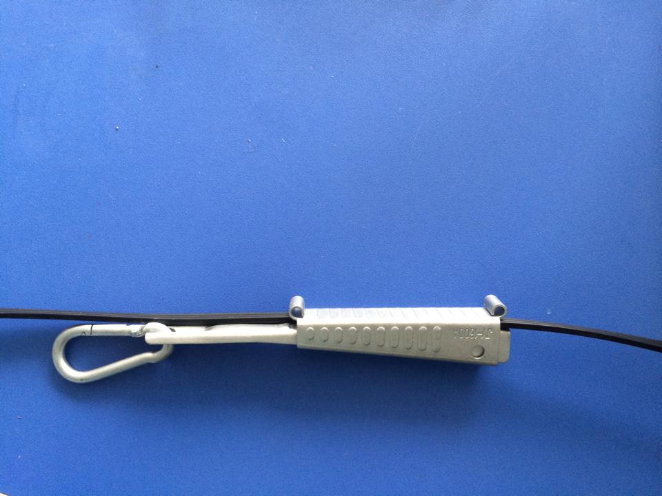

Кабела който е на снимките е със носач и ми изглежда доста здрав не съм пробвам да го закрепя като фтп със въже за стълба но мисля че ще стане и без тези
скоби .
Имам трасе с FTTH кабел с желязно жило, втора година не ми  е правил проблем ,единственото е че направи "корем" ,което значи че се разтяга,докога ще изкара незнам. В същото време имам и трасе с ТОЗИ кабел ,ами пак за две години не е мръднал както е положен на стълба така си и седи ,даже тогава не намерих държачи ,и сме го закрепили към стълбовете с тел ,но не е болка  и без това ги планирам да " влезне" подземно вече...
