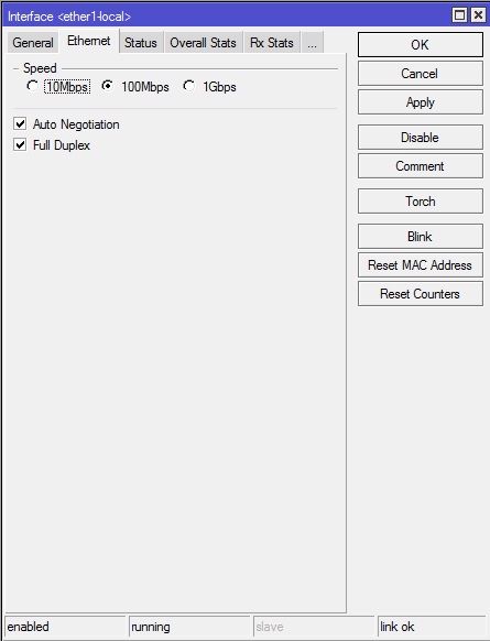

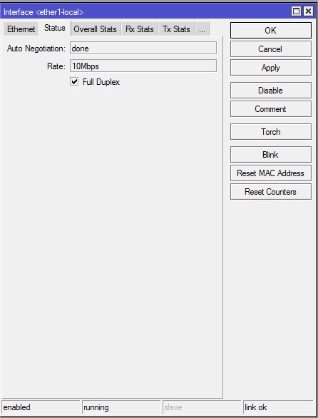

yordanstefanov Отговорено 28 Февруари, 2014 Автор Доклад Сподели Отговорено 28 Февруари, 2014 проблема е от това, че лан-а на далечния борд пада на 10 мб изключвах ауто неготейшъна, но по този начин спира окончателно лан-а ръчното превключване на 10 - 100 - 1000 бегабита не влияе на порта.... от време на време когато пинговете си вървят нормално виждам, че порта си се е вдигнал на 100 мегабита... дали е от захранването проблема ако не му стига напрежение да пада порта... или от суича в които е включен ? Адрес на коментара Сподели в други сайтове More sharing options...
ефект Отговорено 28 Февруари, 2014 Доклад Сподели Отговорено 28 Февруари, 2014 (Редактирано) проблема е от това, че лан-а на далечния борд пада на 10 мб изключвах ауто неготейшъна, но по този начин спира окончателно лан-а ръчното превключване на 10 - 100 - 1000 бегабита не влияе на порта.... от време на време когато пинговете си вървят нормално виждам, че порта си се е вдигнал на 100 мегабита... дали е от захранването проблема ако не му стига напрежение да пада порта... или от суича в които е включен ? размени бордовете и ще си отговориш, ако има пак проблем на разменената страна борда е за рекламация.Ако на далечното място с другия борд се дъни търси захранване,пач,суич. Редактирано 28 Февруари, 2014 от ефект няма начин да няма начин Адрес на коментара Сподели в други сайтове More sharing options...
