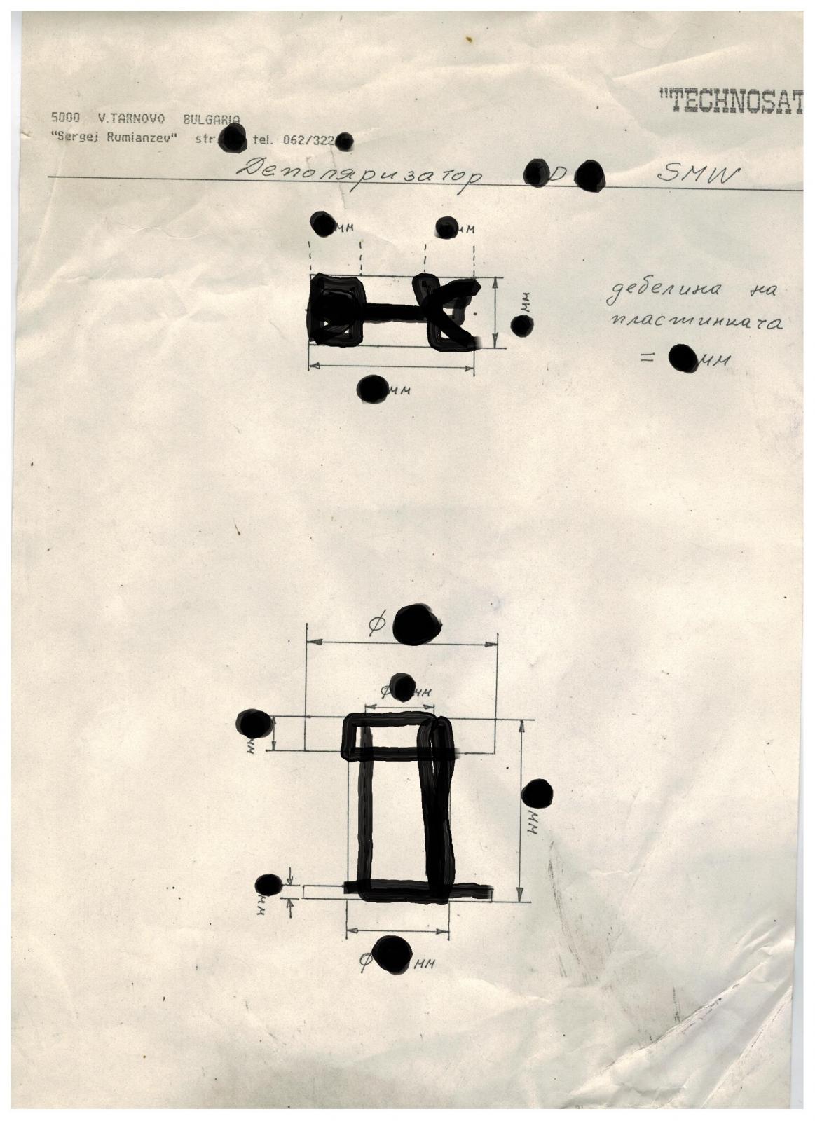

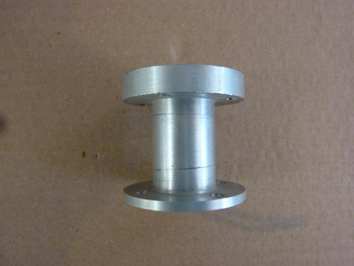

Правено 90-94г. на миналия век лично от мен и търновка група деполяризатор за 10-12GHz с успех може да се пресметне и ползва за 2,4 и 5 GHz .Eфекта при изпозването му ще е съпоставим с H/V поризацията (става въпрос просто казано за пробива или прослушването между различните поляризации) с 1 + ,че не се ползва (поне от микротизирани потребители ) и имате още 2 поляризации L/R (ляво и дясно вътяща кригова поляризация) .Комплименти за титоляра на темата ,че се е сетил ,че има и 'таков дзвер' . Успех.
пп: правено със съдействието на LZ4JW .Преди години мислех да го ползвам за 2,4 заради зашумен ефир , НО така или инъче не се случи линка стана излишен а когато работеше отсрещната страна не бе на ниво .
