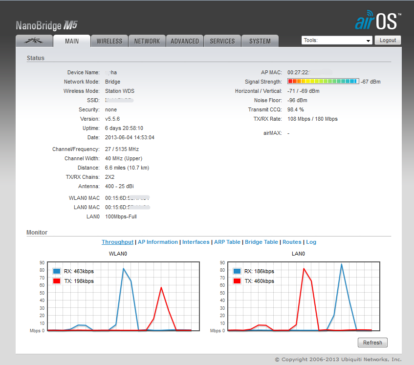

MiPSus Отговорено 28 Февруари, 2014 Доклад Сподели Отговорено 28 Февруари, 2014 (Редактирано) ето ти един мой линк на 11км със два NanaoBridge M5 25dB на 11км. без френел и водимост от типа "бе там някъде е", но работи поносимо. Bullet при същата ситуация/ниво на сигнала ще е свързан 54/90Mbit и няма да има този капацитет. Редактирано 28 Февруари, 2014 от MiPSus ... и яз можем, и тате може, ма козата си сака пръч! Адрес на коментара Сподели в други сайтове More sharing options...
