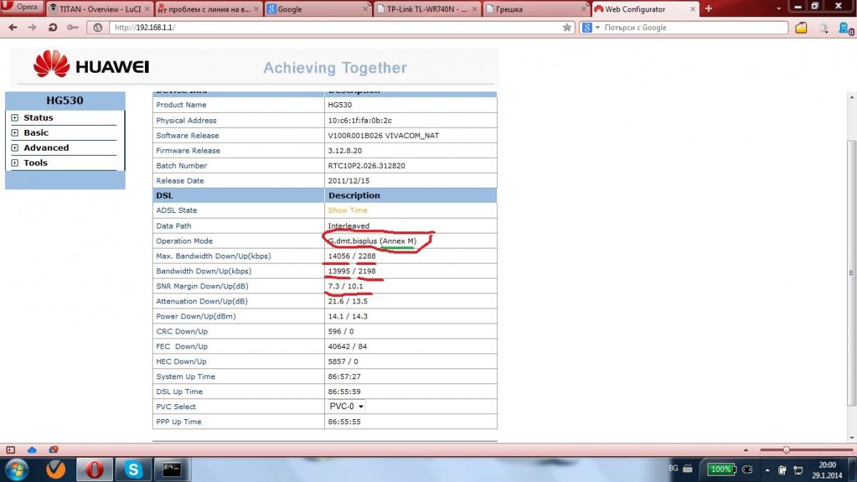

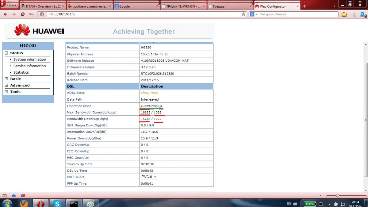

aneliq ivanova Публикувано 27 Януари, 2014 Доклад Сподели Публикувано 27 Януари, 2014 здравейте използвам интернет на виваком нет 15, но имам следния проблем когато отварям станица в нета има едно забавяне и колебание което продалжава и след като се отвори страницата ,продалжава да зарежда въпреки,че вече е отворила страницата .После спира понякога направо ми дава грешка при отварянето на страниците сащо така скороста ми е най много 12 мега бита а сам се абонирал за 15. използвам модем HUAWEI HG530 от централата на бтк сам някаде по малко от 1 километар далече. Стегнал сам болчетата на тел.розетка пак сащото ето показанията на модема DSL Description ADSL State Show Time Data Path Interleaved Operation Mode G.dmt.bisplus Max. Bandwidth Down/Up(kbps) 14612 / 996 Bandwidth Down/Up(kbps) 14300 / 1003 SNR Margin Down/Up(dB) 7.4 / 9.4 Attenuation Down/Up(dB) 14.3 / 8.6 Power Down/Up(dBm) 18.5 / 11.3 CRC Down/Up 0 / 0 FEC Down/Up 752 / 4 HEC Down/Up 0 / 0 System Up Time 9:40:15 DSL Up Time 9:38:52 PVC Select PPP Up Time 9:38:45 Diagnostics ADSL relative capacity occupation: 100% noise margin upstream: 9.3 db output power downstream: 18.5 dbm attenuation upstream: 8.6 db carrier load: number of bits per symbol(tone) tone 0- 31: 00 00 00 05 89 bc cc dd dd dd dd dd dc cb bb a7 tone 32- 63: 04 67 78 98 aa ba bb cb cc bd dc dc cd dd dd dd tone 64- 95: dd dd dd d0 dd dd dc cc cd cc dc cc cc cc dc cc tone 96-127: cc bc bc bc cb bc bc ac bc cb cc cb cc cc bb cb tone 128-159: bb cb bb bb bb bb bc bb bb bb b9 ba bb ab bb a9 tone 160-191: ba 9b aa ab aa bb ba ab bb aa bb ba ab aa 9a bb tone 192-223: 9a 9a aa bb ab aa 99 aa 9a aa b9 a8 9a aa aa 9a tone 224-255: a9 99 9a a9 aa aa aa a9 aa 99 9a a9 9a a9 a9 aa relative capacity occupation: 100% noise margin downstream: 7.3 db output power upstream: 11.3 dbm attenuation downstream: 14.3 db carrier load: number of bits per symbol(tone) tone 0- 31: 00 00 00 05 89 bc cc dd dd dd dd dd dc cb bb a7 tone 32- 63: 04 67 78 98 aa ba bb cb cc bd dc dc cd dd dd dd tone 64- 95: dd dd dd d0 dd dd dc cc cd cc dc cc cc cc dc cc tone 96-127: cc bc bc bc cb bc bc ac bc cb cc cb cc cc bb cb tone 128-159: bb cb bb bb bb bb bc bb bb bb b9 ba bb ab bb a9 tone 160-191: ba 9b aa ab aa bb ba ab bb aa bb ba ab aa 9a bb tone 192-223: 9a 9a aa bb ab aa 99 aa 9a aa b9 a8 9a aa aa 9a tone 224-255: a9 99 9a a9 aa aa aa a9 aa 99 9a a9 9a a9 a9 aa tone 256-287: aa a9 8a a8 aa a9 a9 9a 99 aa a9 99 a9 89 98 99 tone 288-319: 99 97 89 98 99 79 97 99 99 98 99 97 99 88 88 97 tone 320-351: 89 99 98 99 99 99 99 99 99 98 99 99 98 99 99 99 tone 352-383: 88 99 99 99 78 99 99 99 99 99 99 88 99 99 99 99 tone 384-415: 98 97 98 89 88 88 87 87 77 75 35 54 44 30 00 00 tone 416-447: 00 00 00 00 00 00 00 00 00 00 00 00 00 00 00 00 tone 448-479: 00 00 00 00 00 00 00 00 00 00 00 00 00 00 04 44 tone 480-511: 45 56 57 77 77 77 77 88 77 77 67 67 77 77 77 76 Изрових се в нета и установих че SNR Margin Down/Up(dB) 7.4 / 9.4 трябва да е 12-15 а при най добрия случай 20 dB до колкото разбрах има смущения в линията като се сади по този показател Моля някой който разбира да анализира даните и да ми даде някакав съвет Поздрави на всички Адрес на коментара Сподели в други сайтове More sharing options...

psyx0 Отговорено 27 Януари, 2014 Доклад Сподели Отговорено 27 Януари, 2014 Като цяло виждам че профила ти е 9 децибела(за SNR-a в даун и ъп стриим), и имаш малко зашумяване по чифта (в сравнение с други). Остави модема да работи няколко дни, следи лампата ADSL дали мига, ако няма проблеми със тока и пусни статистиката му пак. I never saw a wild thing sorry for itself . A small bird will drop frozen dead from a bough wit hour ever having felt sorry for itself. Адрес на коментара Сподели в други сайтове More sharing options...
