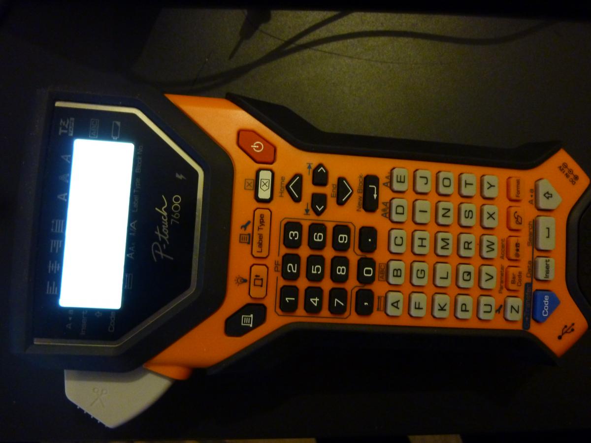

freenet Отговорено 19 Януари, 2014 Доклад Сподели Отговорено 19 Януари, 2014 (Редактирано) Това се ползва за обозначаване -надписване ленти ширини различни цветове бол , и превръзки със св. опашки.Етикета като вид и надпис си го създаваш ти това е голямото предимство. Редактирано 19 Януари, 2014 от freenet Адрес на коментара Сподели в други сайтове More sharing options...
mysticall Отговорено 19 Януари, 2014 Доклад Сподели Отговорено 19 Януари, 2014 Чуден принтер, зареждаш батериите и ако него използваш много, забравяш преди колко месеца си ги заредил. Има ленти с всякаква ширина и за различно предназначение. Използваме го за маркиране на оптичните кабели в муфите, за оптичните пачове в сървърното... Адрес на коментара Сподели в други сайтове More sharing options...
