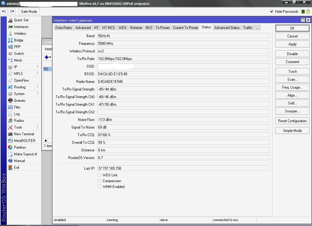

Здравейте  колеги преди около месец си взех RB912UAG-5HPnD-OUT на разтояние от 6 км не могат да закарат повече от 90 Down и 140 Up , Каквото и да опитвах няма разлика винаги в едната посока нещо се случва , използвам 2 антени НЕТА по 90 см , Директна Видимост

намали си TX powera от двете страни докато започнат да се чуват на -57-58dB
при сегашното ниво от -44/-45 ти премодулират и CCQ-то ти стига едвам 67%
Опитах Колега но без резолтат , Нивата стигнаха 55/58 CCQ стигна до към 86 % дали евентуално не е облъчвател или заради това че се препачва , имам междинна точка и до там нямам проблем ,
Сигурен ли си за поляризациите от двете страни?
Това с ръчно зададеното разстояние, сигурен ли че знаеш как се ползва?
Ако не, задай то да си решава само.
Аз съм задал растояние до 27 км това което го е показало 6 км е растоянието между двете антени то само си го определя един път показва 4 км един път 6  , разменях кабелите за хоризонтал и вертикал и единствената разлика е че дава различни нива на сигнала ,друго не съм променял сичко е на defolt
имах предвид да не си задал на отсрешните страни различни поляризации

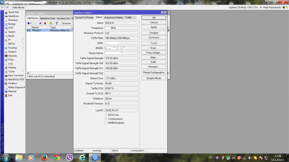

и аз имам проблем с ccq то 912  5гхз рокет диш антена и от 67/67 немога да изкарам по добро качество -57 е сигнала  ос 6.12 някой намерил ли е решение на проблема
ето и снимка
Редактирано от jack82
Защо си скрил канала ? Едва ли някой от форума ще ти навреди на линка... Аз съм забелязал, че когато използвам по-ниски честоти около 5300 ъплоуда на клиентите е по-голям за сметка на даунлоуда. Когато използвам честота от сорта на 5800 даунлоуда на клиента скача драстично за сметка на ъплоуда. При мен е такова положението със зашумяването на ефира - опитай да поиграеш с каналите.
