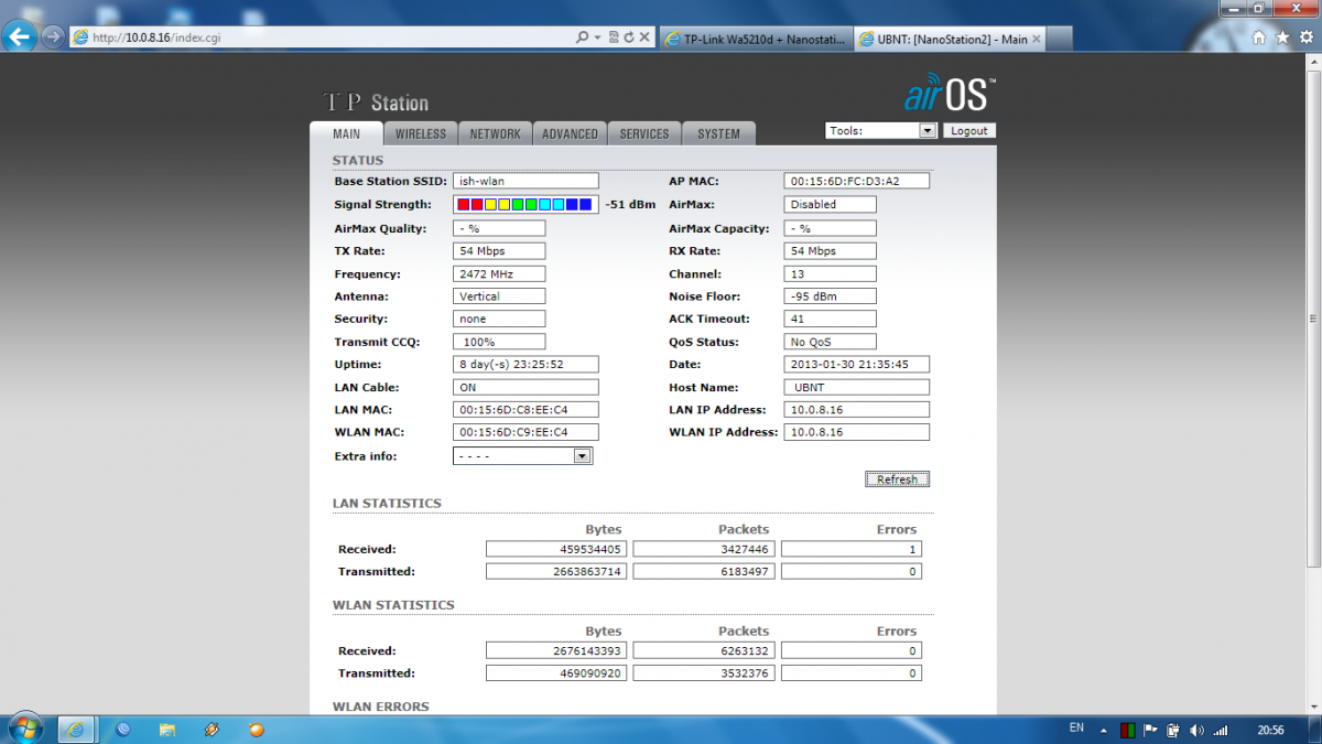

продавам, WA5210d  преработени в  Nanostation 2  -50бр.
Това е перфектното клиентско устройство. Всички устройства са тествани.
предимства на такова устройство:
1.Предимство на фирмуера на Nanostation 2 пред фирмуера на WA5210.
- разширен честотен диапазон
- ширина на канала 5,10,20 MHz
-много по-стабилна работа
-поддръжка на всички специфични протоколи Air....  които поддържа и Nanostation 2
2.Предимства на WA5210 пред Nanostation 2
- Вградена  гръмозащита и заземяване.
-Антена с по-голямо усилване.
-по-силно радио.
-по-добър температурен режим вътре в устройството.
Комбинацията от предимствата на двете устройства се получи страхотно. Добавен е фирмуер с вграден агент за мониторинг - flymon
устройствата се продават без захранвания  понеже така или иначе  12V 1A  не е добра идея, Работят супер с 12V 2A. Ако някой иска ще му подаря оригиналното захранване.
цена на устроиство 70лв.
За количества леко намаление на цената.
